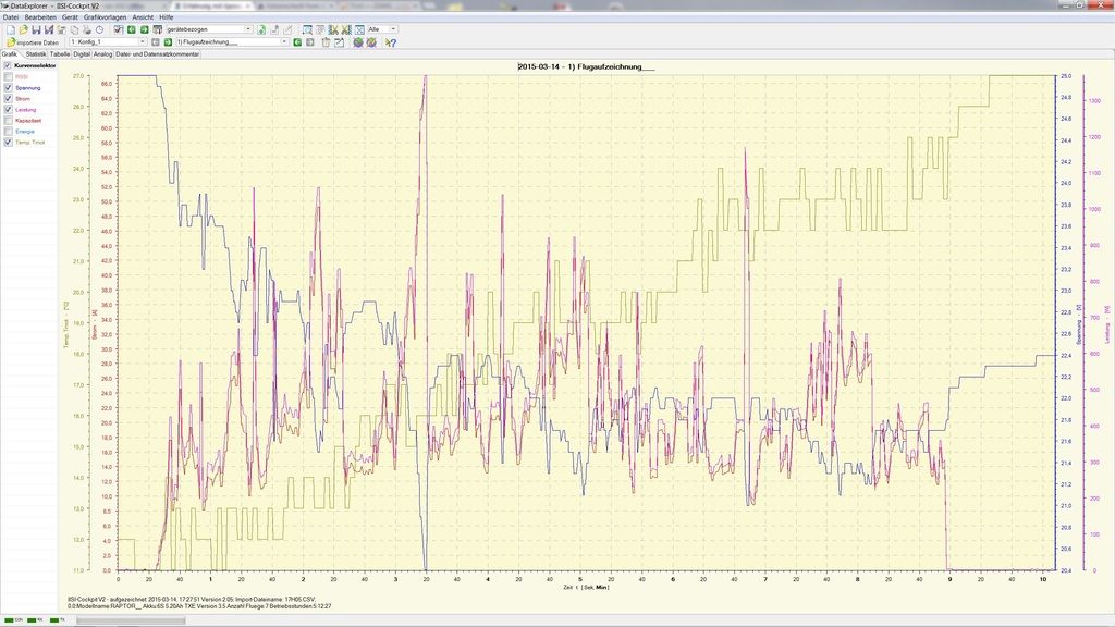

            War eben nochmals fliegen, diesmal mit Temperatursensor auf dem Lipo.
            Bei den aktuellen Temperaturen kann der Akku sicher nicht zeigen, was in ihm steckt.
            Ich bin mit dem Kauf absolut zufrieden, die Kapazität und das Gewicht passen perfekt zum Protos.
            Mit dem Raptor bin ich 8:33 Minuten geflogen, Unterschied zwischen bester und schlechtester Zelle sind 6mV nach dem Flug.
            Log mit Temperatur:
