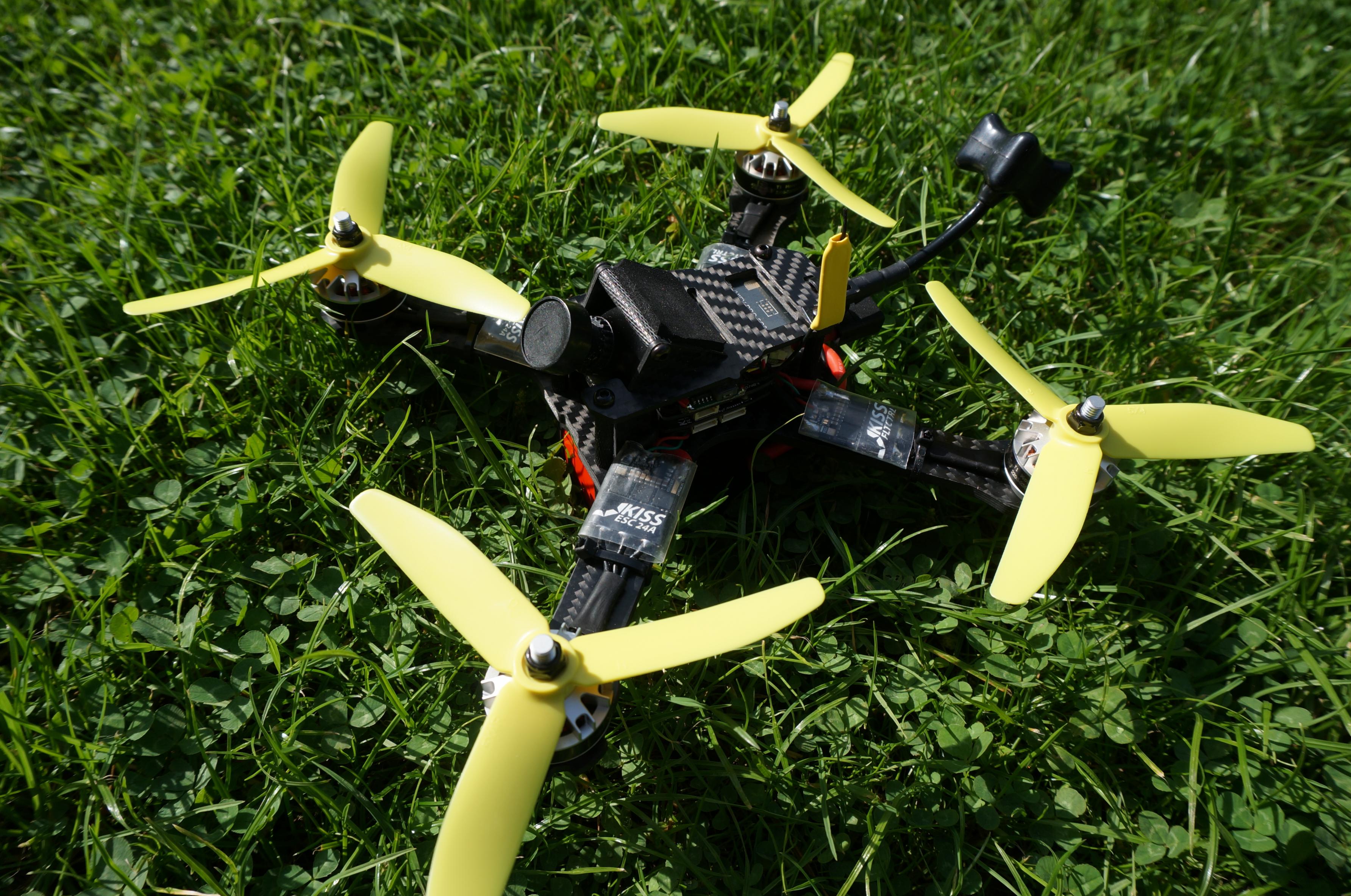

        Hier mein kleiner Bilderbaubericht:
        Leora V2FPV Freestyle
        Naze32
        OSDoge
        Kiss 24A
        Xnova Motoren
        5x4.5x3 Props
        TBS Unify Pro Sender
        HS1177
        SpiroNet
        4S 1300 mAh

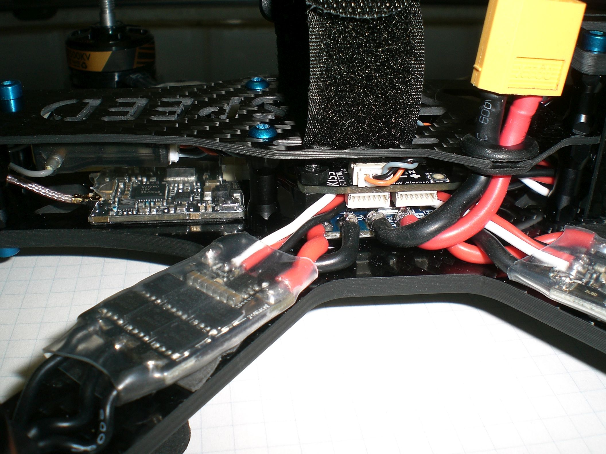

                      #85
                      AW: Race Copter Aufbau- und Bilder Thread

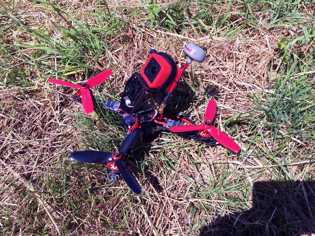

                      ...feddisch
                      Frame: Catalyst Speed Addict 210
                      ESC: Kiss 24A Race Edition
                      PDB: Matek STOSD8
                      FC: Kiss FC 32bit
                      Triebwerk: Tiger F-40
                      A/V Tx: Unify Pro HV
                      RC Rx: Spektrum Diversity Sat

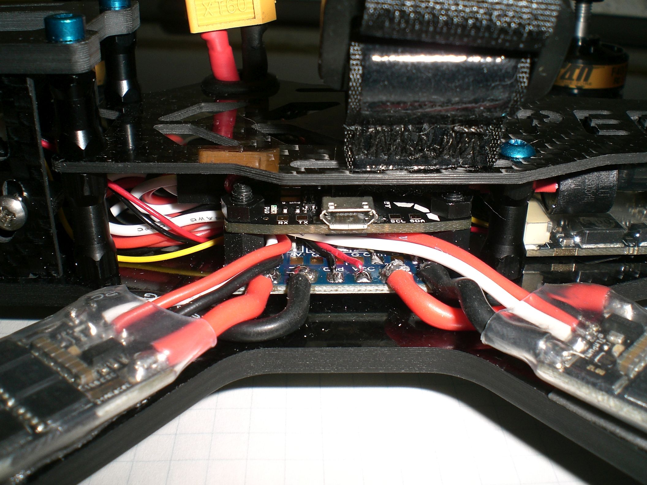

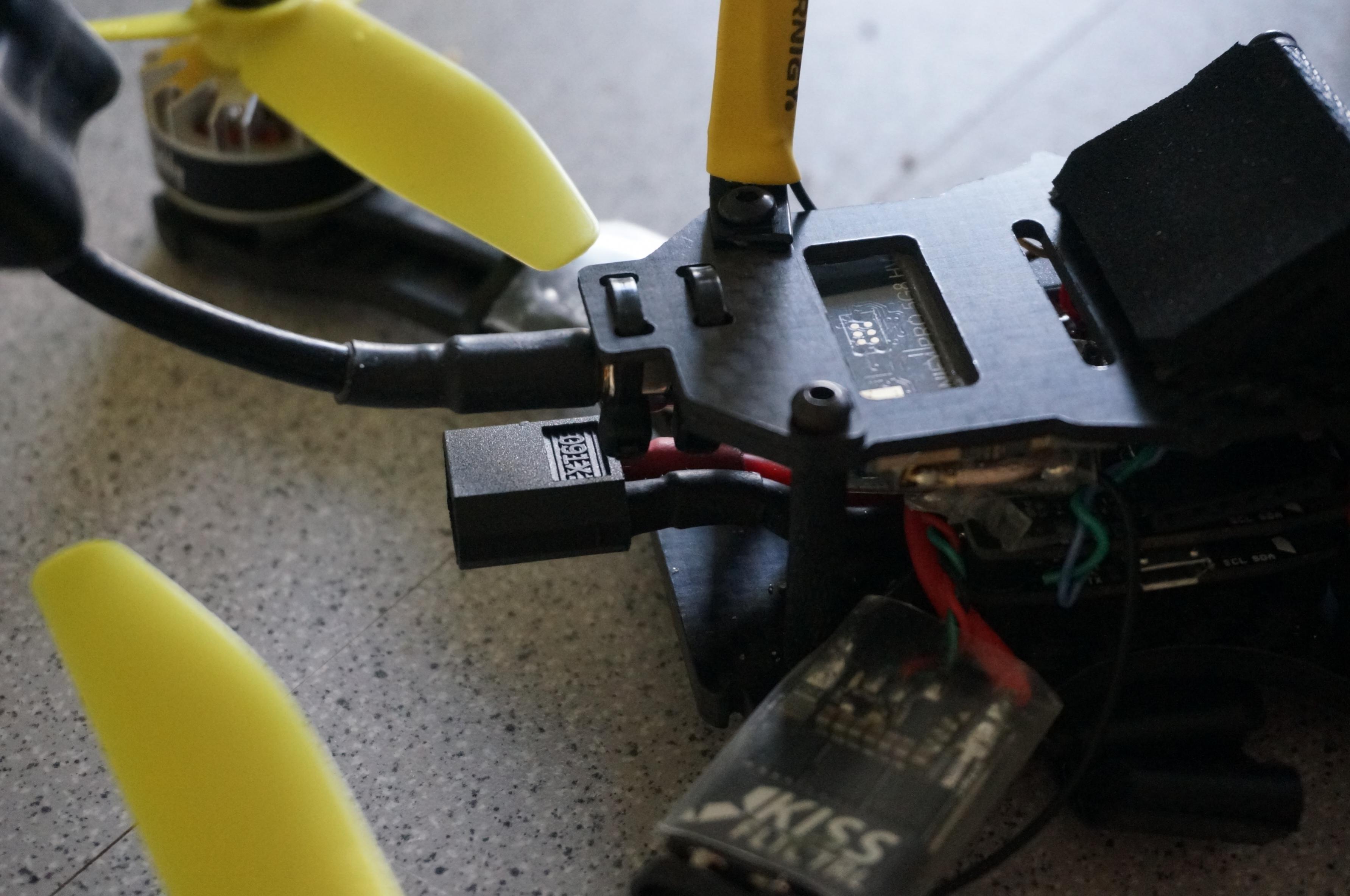

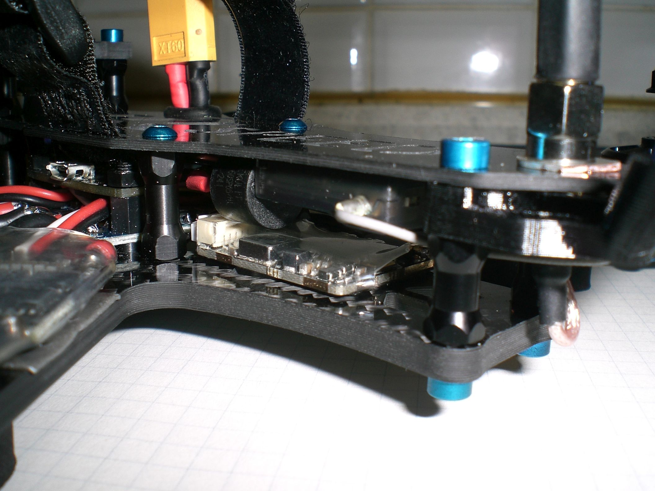

                        Moin
                        Ich hätte auch noch einen ^^
                        QavX frame
                        Tornado T1 2300kv Motore
                        HQ5x4x3 Props
                        Kiss 24 ESC
                        Kiss FC
                        Kiss OSD
                        FrskyXSR (Sbus u S.Port)
                        TBS Unify Pro HV
                        HS 1177 Cam
                        (ESC sind noch nicht geschrumpft da ich noch updaten will erst)

                          ...sauberer Aufbau, TeaRex
                          Interessanter Frame, der Speed Addict - aber imho viel zu teuer für nen FPV-Racer.
                          Und bin mal gespannt, welche Erfahrungen Du mit der Haltbarkeit der Antennen bei dieser Befestigung und im Bedarfsfall mit der Ersatzteilversorgung machst.
                          Vielleicht solltest die Triumph lieber mit dem Teilchen hier einbauen: http://www.thingiverse.com/thing:1596195

                            Servus
                            sag mal.. wie hast n du den SMA Halter vom Unify fest gemacht?
                            der Frame reizt mich schon n wenig ^^
                              #89

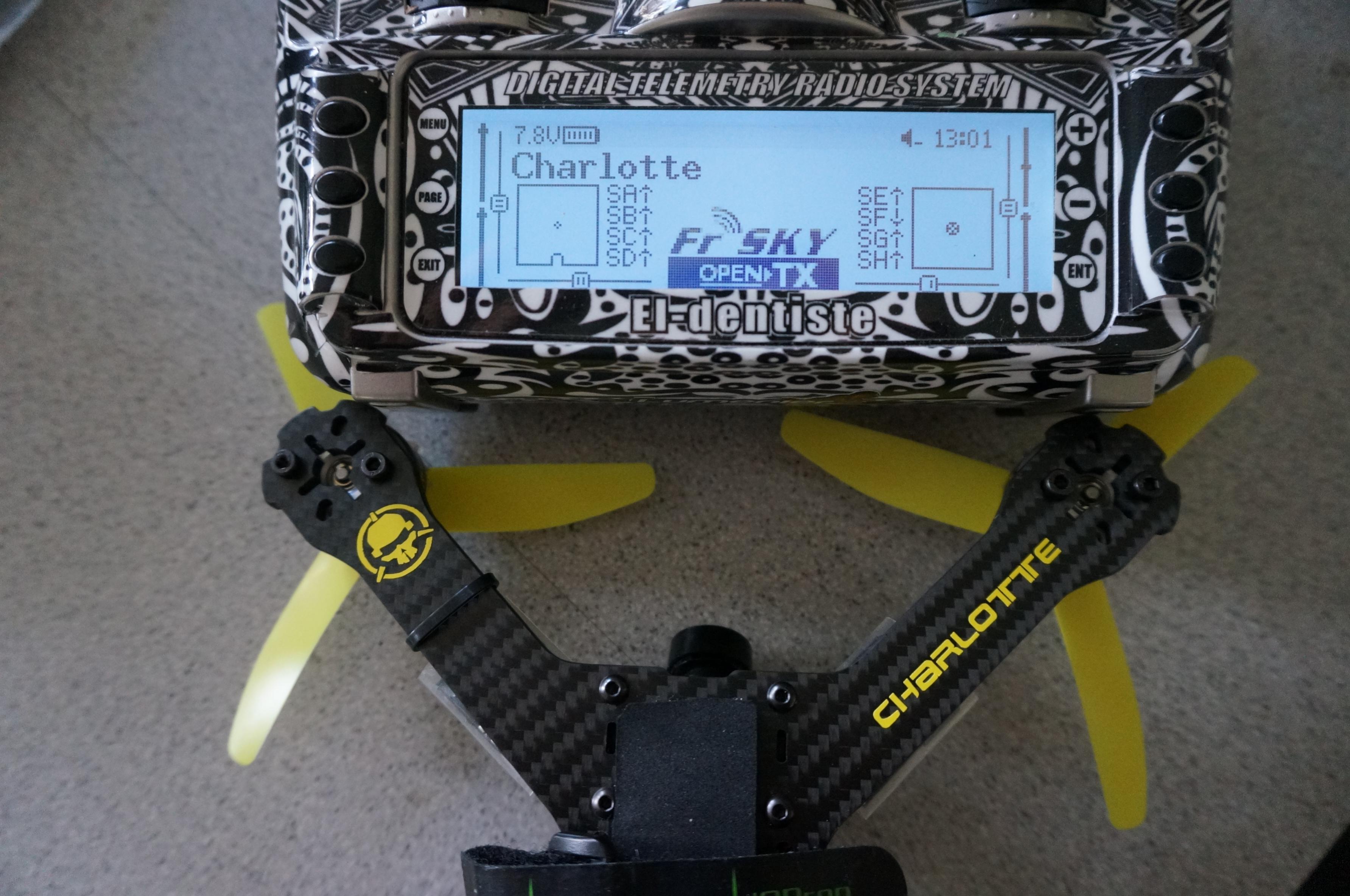

                              So wies gedacht ist. mit zwei kabelstrapsen.... der "Goldene"schraubhalter liegt innen einfach auf. mal gucken wie die crashes werden . die kleine obere Platte hätte bissl länger gekonnt um ihn dreifach zu verzurren aber mal sehn.
                              frame ist cool. hab den auffbau nur erstmal gechoppt der war so hoch^^. 60grad cam neigung ginge auch.
                              "Charlotte" heisst du gute is auch keine fette Sau geworden wiegt abflugfertig ohne lipo und gopro 320gr
