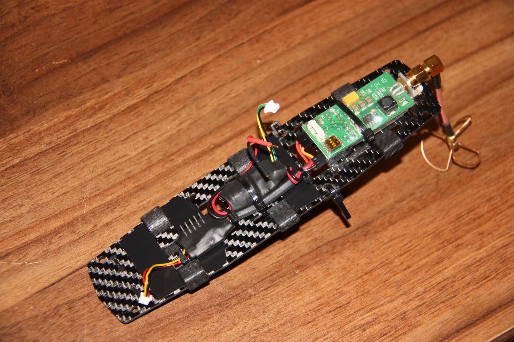

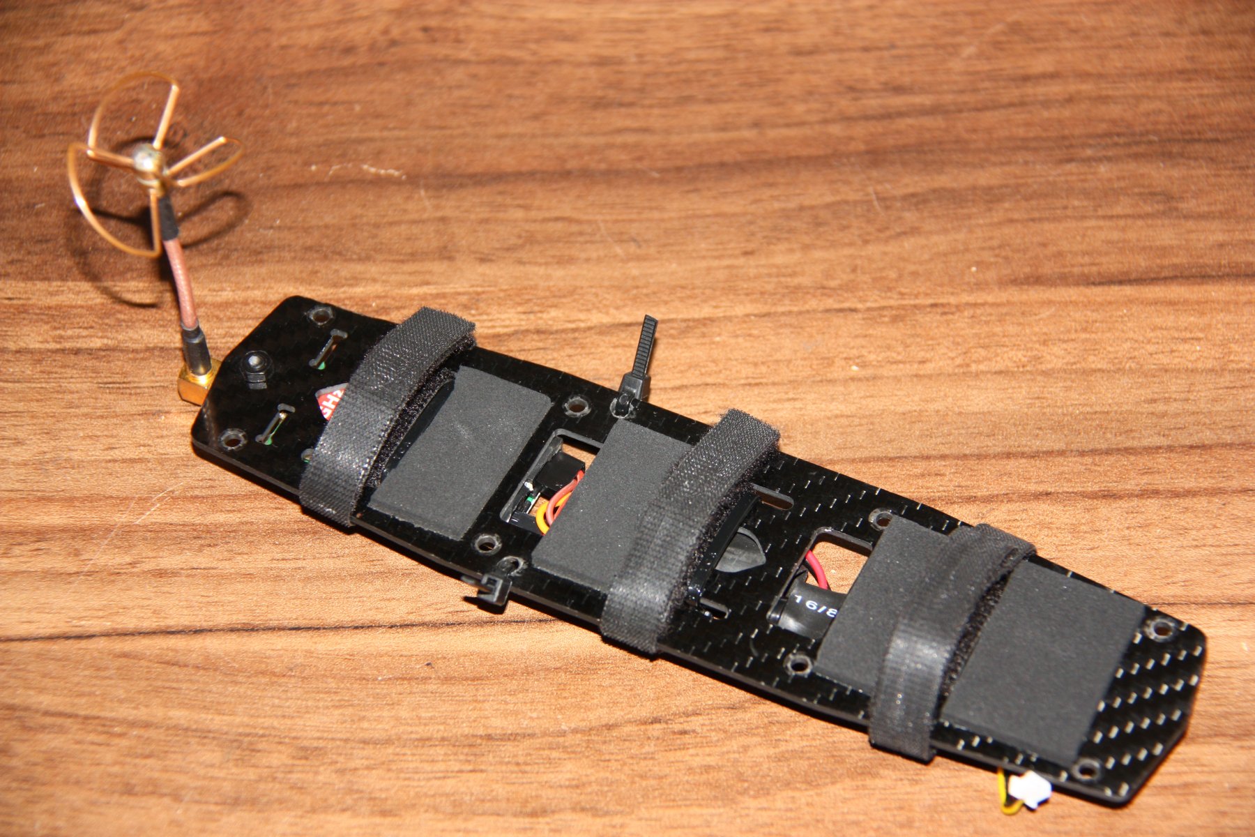

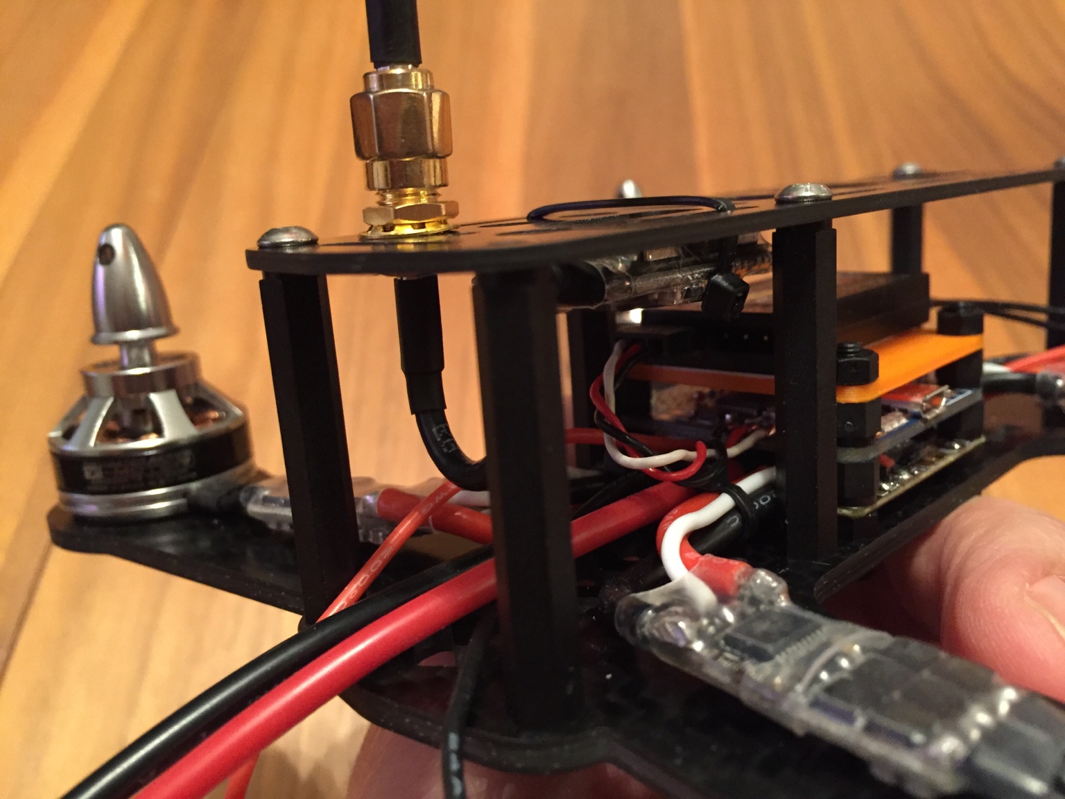

        Hier mal ein paar Bilder von meinem binolein Rush180-Aufbau.
        Einige hatte ich schon gepostet, aber dann eben hier nochmal...
Größe: 616,4 KB
ID: 5317125Klicke auf die Grafik für eine vergrößerte Ansicht
Größe: 535,5 KB
ID: 5317126Klicke auf die Grafik für eine vergrößerte Ansicht
Ansichten: 2
Größe: 631,4 KB
ID: 5317127Klicke auf die Grafik für eine vergrößerte Ansicht
Größe: 299,8 KB
ID: 5317128Klicke auf die Grafik für eine vergrößerte Ansicht
Größe: 418,5 KB
ID: 5317129Klicke auf die Grafik für eine vergrößerte Ansicht
Größe: 522,1 KB
ID: 5317130Klicke auf die Grafik für eine vergrößerte Ansicht
Größe: 350,2 KB
ID: 5317131Klicke auf die Grafik für eine vergrößerte Ansicht
Ansichten: 3
Größe: 466,8 KB
ID: 5317132Klicke auf die Grafik für eine vergrößerte Ansicht
Ansichten: 2
Größe: 412,1 KB

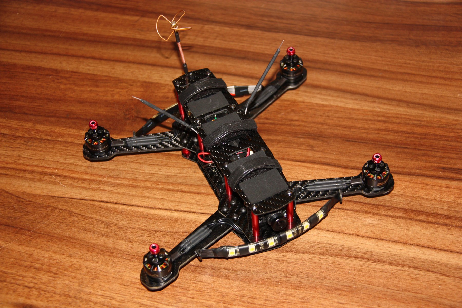

                Race Copter Aufbau- und Bilder Thread

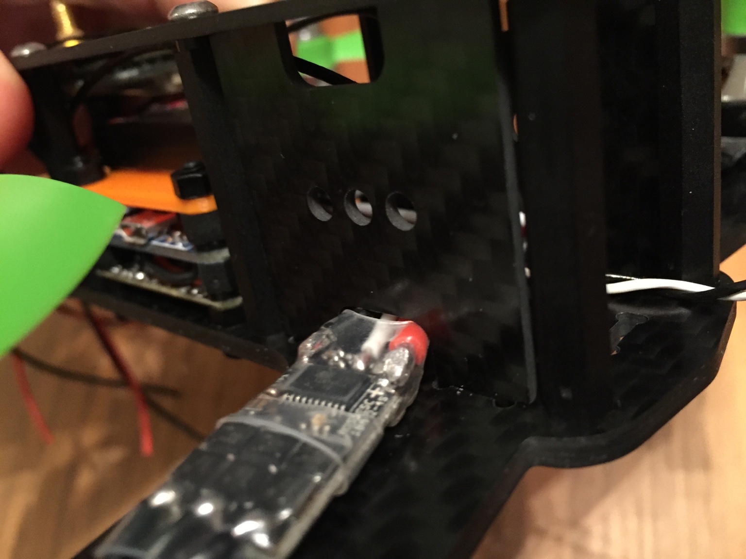

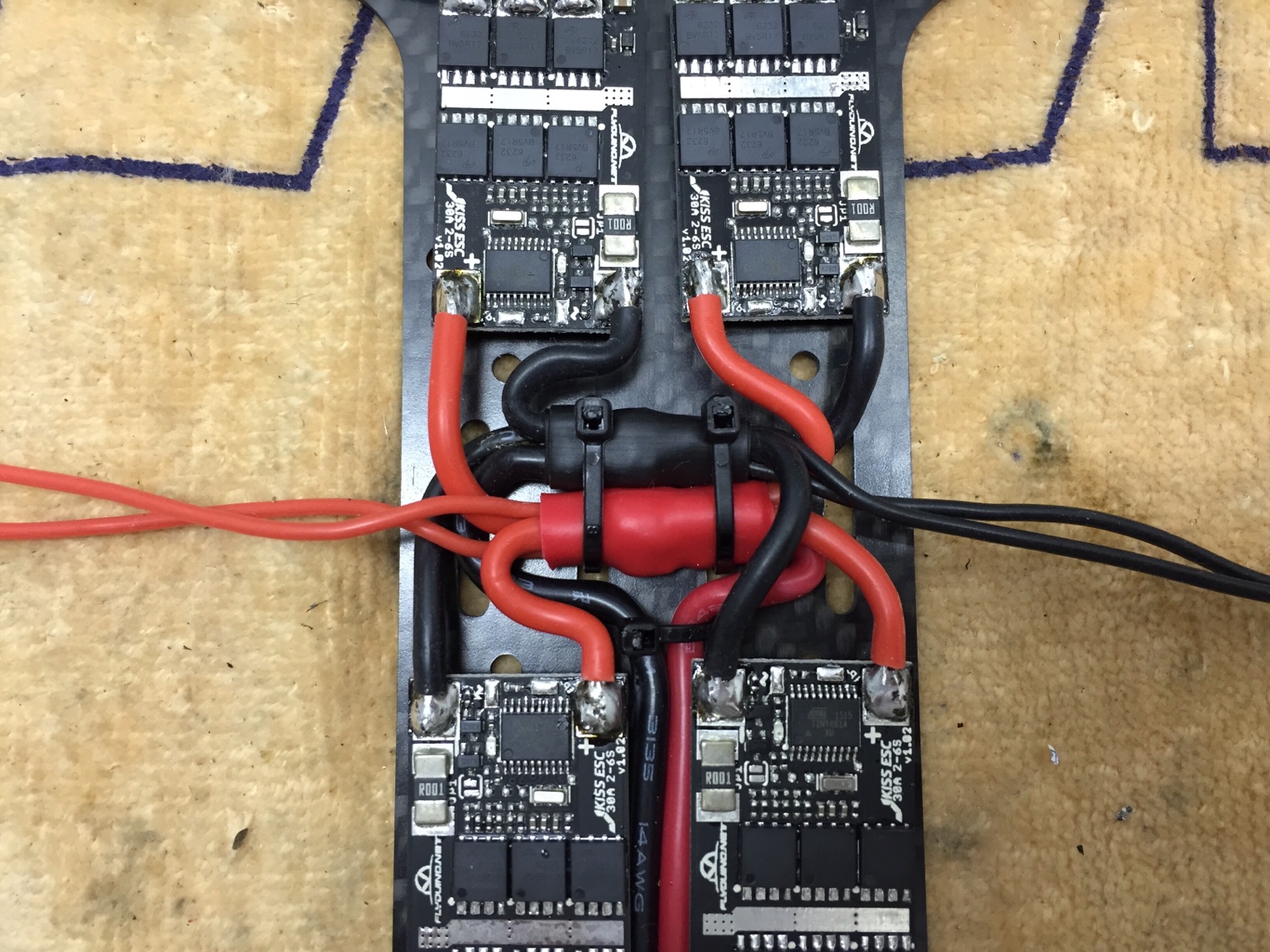

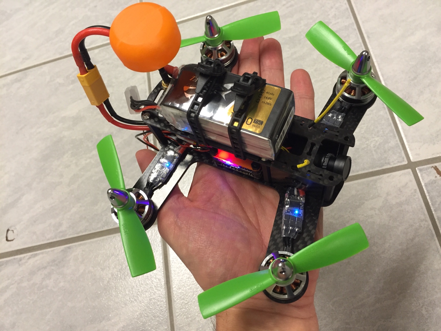

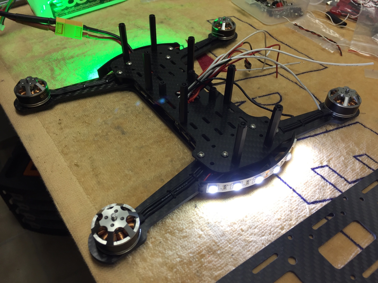

                ...und hier nochmal der Hammer V3 ohne PDB (kein Platz...) mit KISS 30A und MN2206-2000
Größe: 610,5 KB
ID: 5317144Klicke auf die Grafik für eine vergrößerte Ansicht
Größe: 608,0 KB
ID: 5317145Klicke auf die Grafik für eine vergrößerte Ansicht
Größe: 620,7 KB
ID: 5317146Klicke auf die Grafik für eine vergrößerte Ansicht
Größe: 445,7 KB
ID: 5317147Klicke auf die Grafik für eine vergrößerte Ansicht
Größe: 623,1 KB
ID: 5317148Klicke auf die Grafik für eine vergrößerte Ansicht
Größe: 639,2 KB
Größe: 544,9 KB
ID: 5317149Klicke auf die Grafik für eine vergrößerte Ansicht
Größe: 574,2 KB
ID: 5317150Klicke auf die Grafik für eine vergrößerte Ansicht
Ansichten: 2
Größe: 520,2 KB
ID: 5317151Klicke auf die Grafik für eine vergrößerte Ansicht
Ansichten: 2
Größe: 423,5 KB

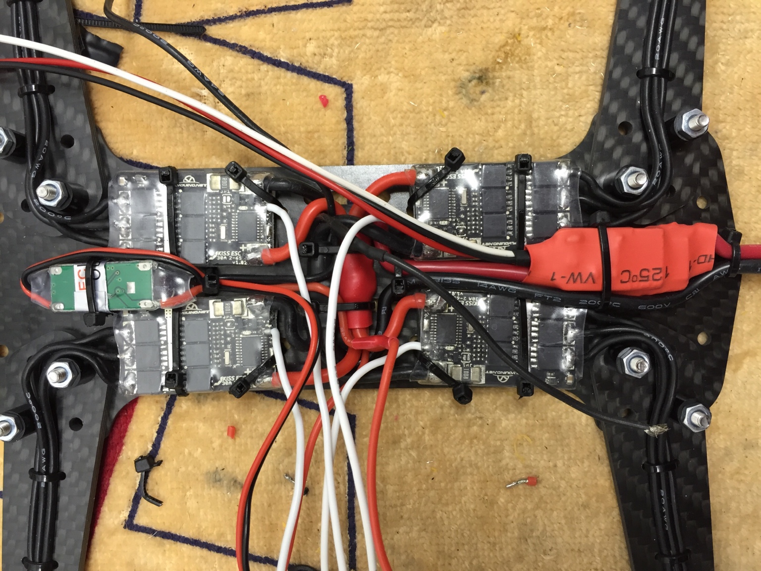

                    Oh...grade gesehen...da ist mir ein falsches Foto in Post #9 reingerutscht...und Editierzeit natürlich vorbei
                    Das ist der 4S Hammer:
Größe: 483,6 KB

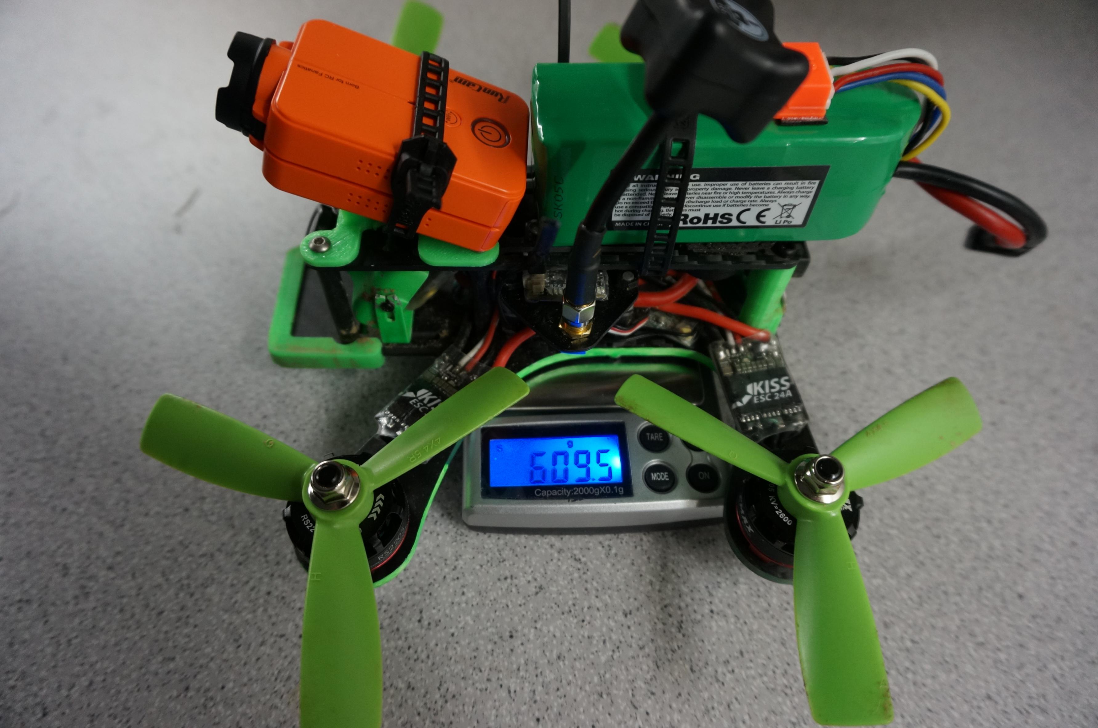

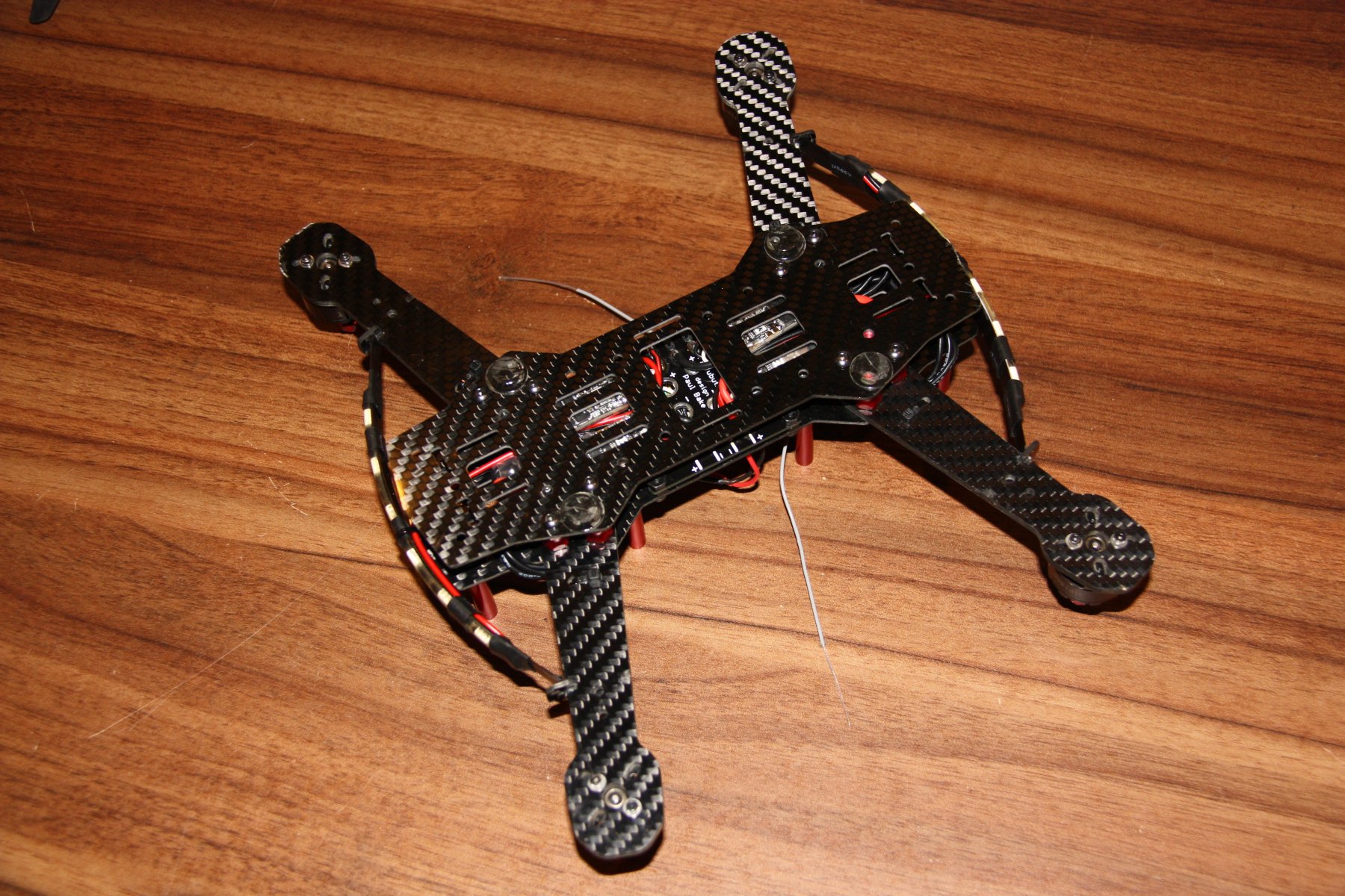

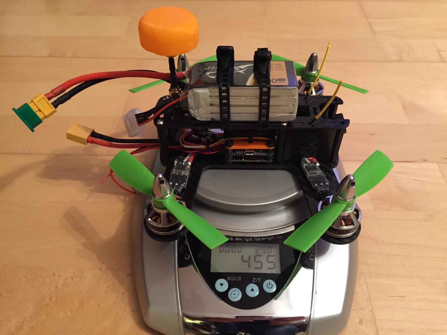

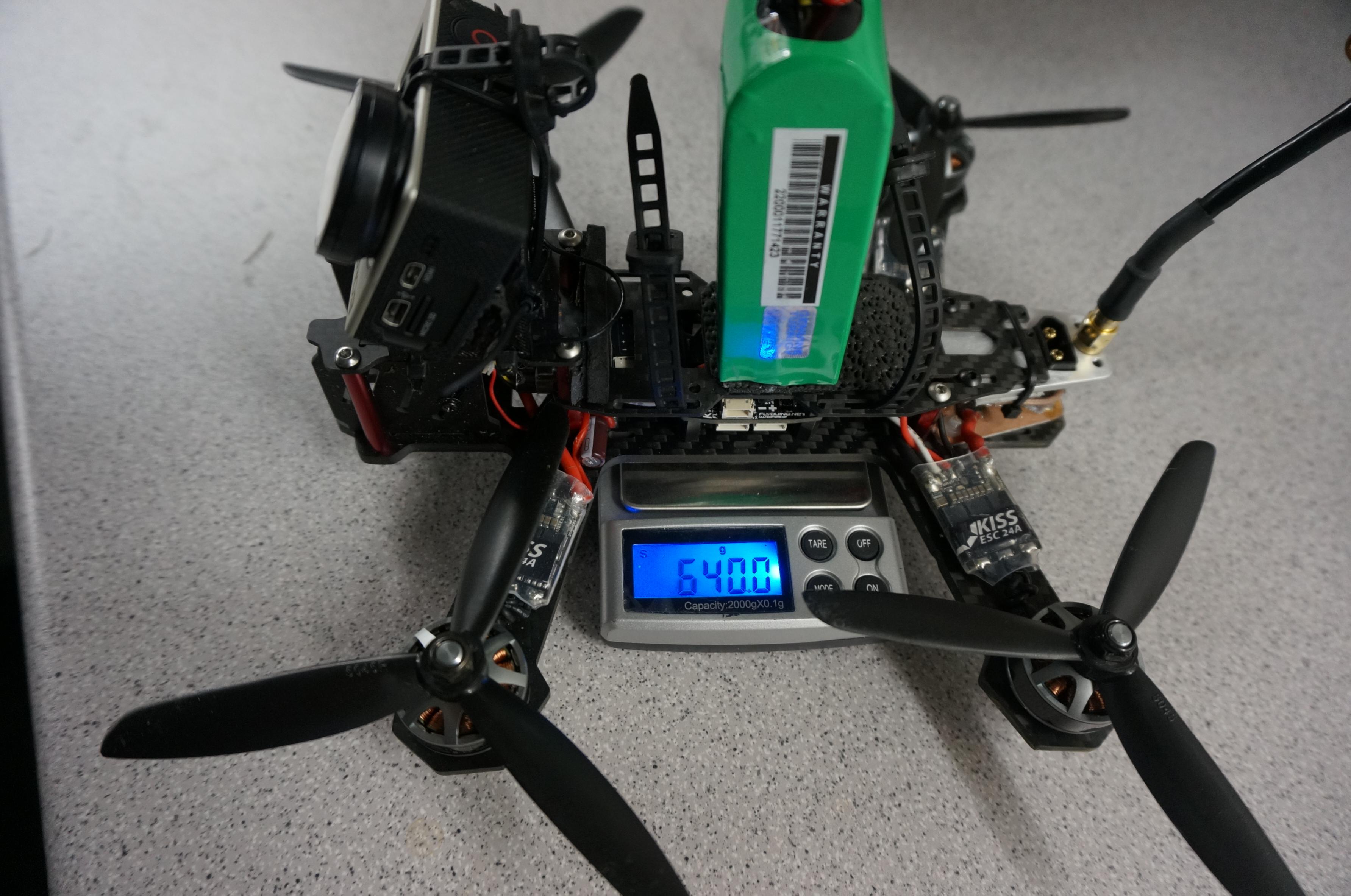

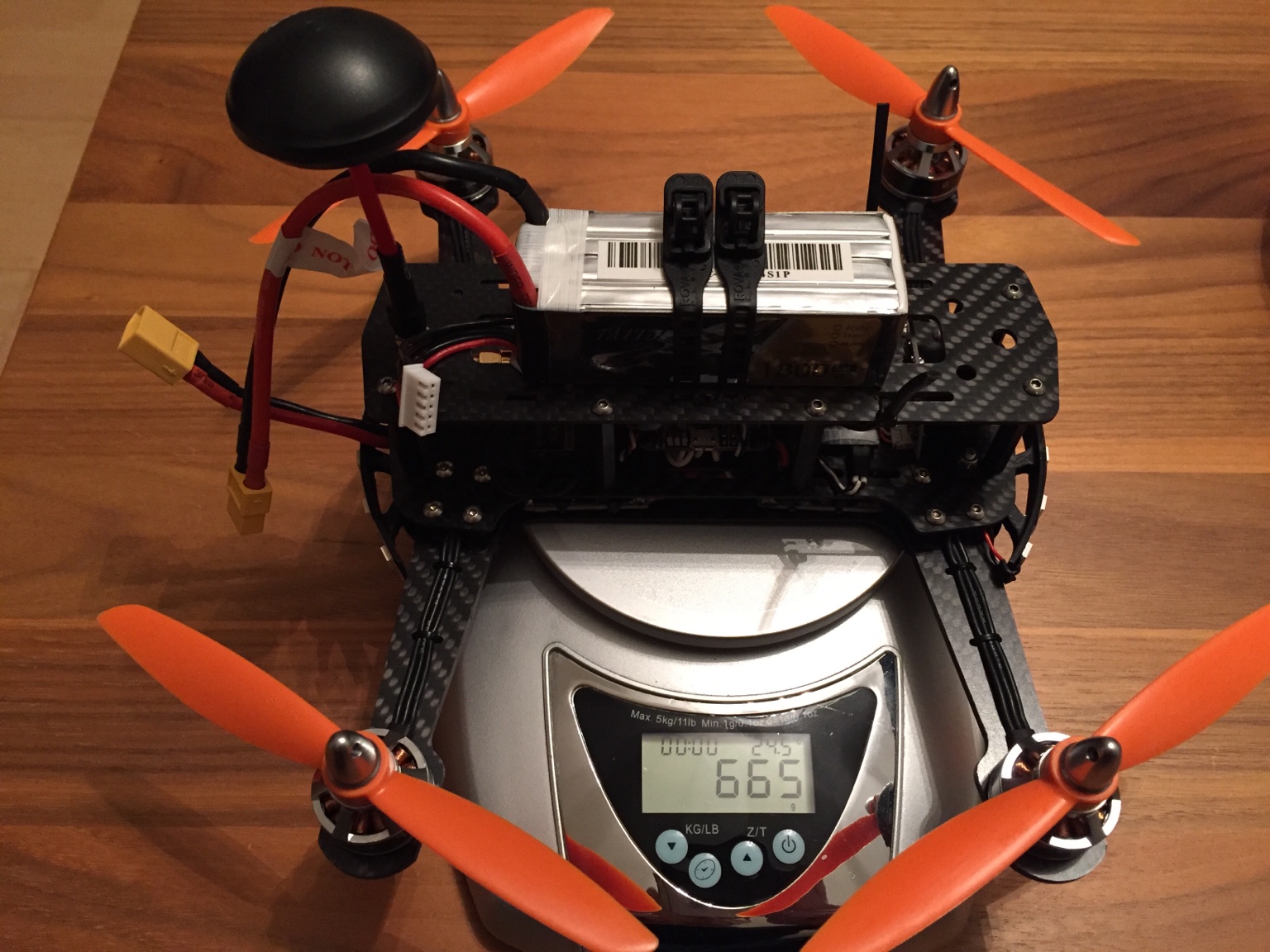

                      huhu
                      hier mal zwei
                      Tweaker 180: Kiss24ESC /KiSS-FC mit OSD u telemetrie/HS1117/runcamhd2/2205 2600kv/4zolltriple
                      eachine VTX 40ch
                      200proframe: Kiss24ESC /KISS_FC mit OSD u telemetrie/HS117/gopro3/2206 2350kv. 5,4.5x3/unify pro VTX 40ch
                      beide gewogen mit 4s 1400

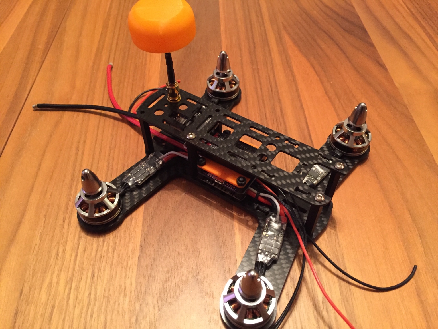

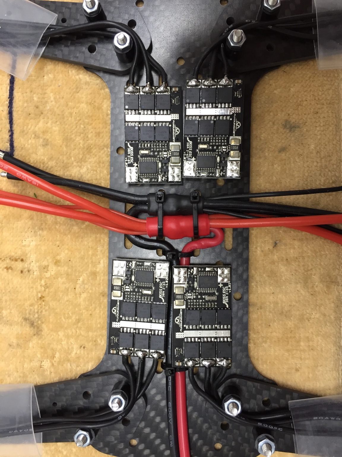

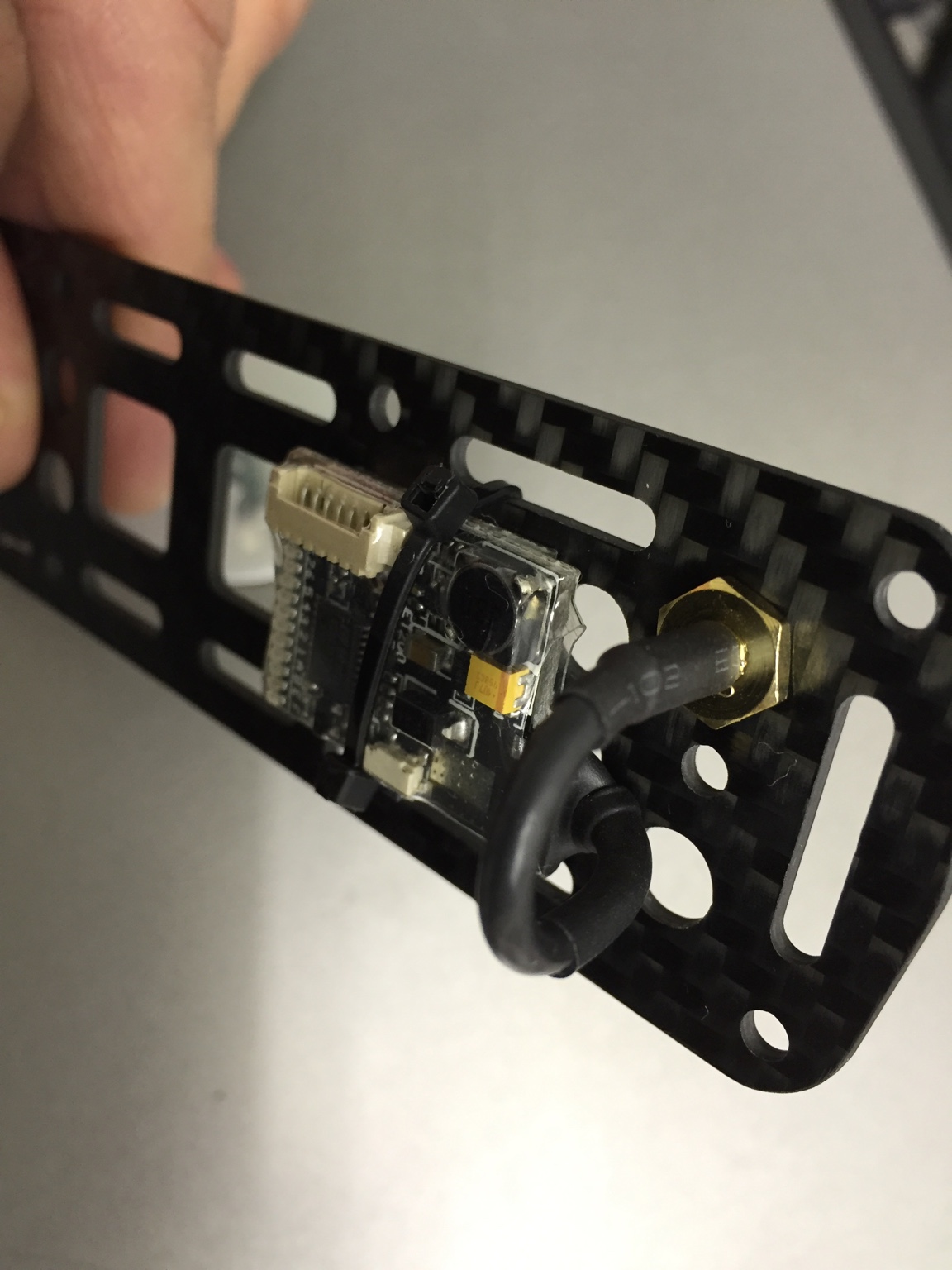

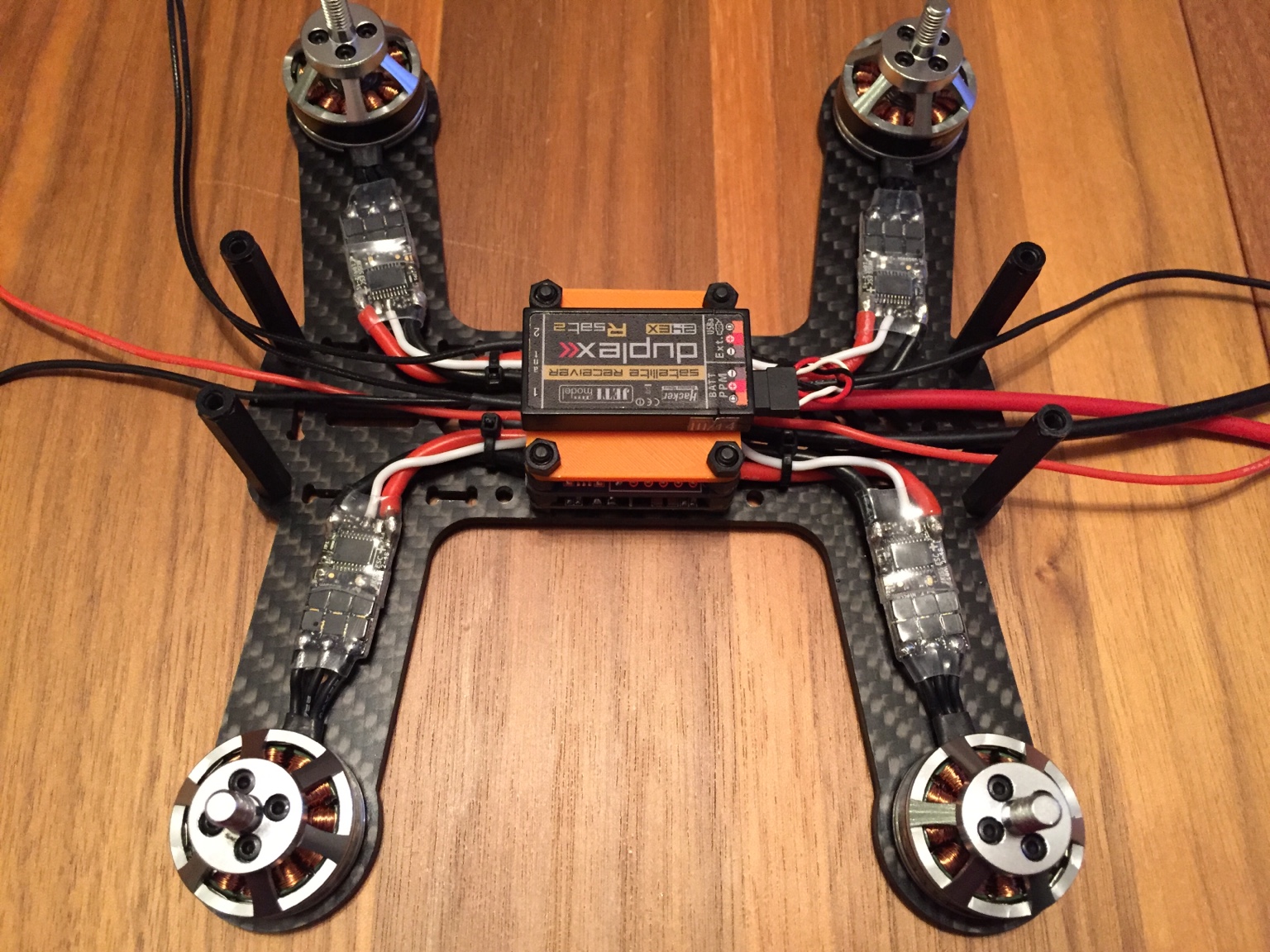

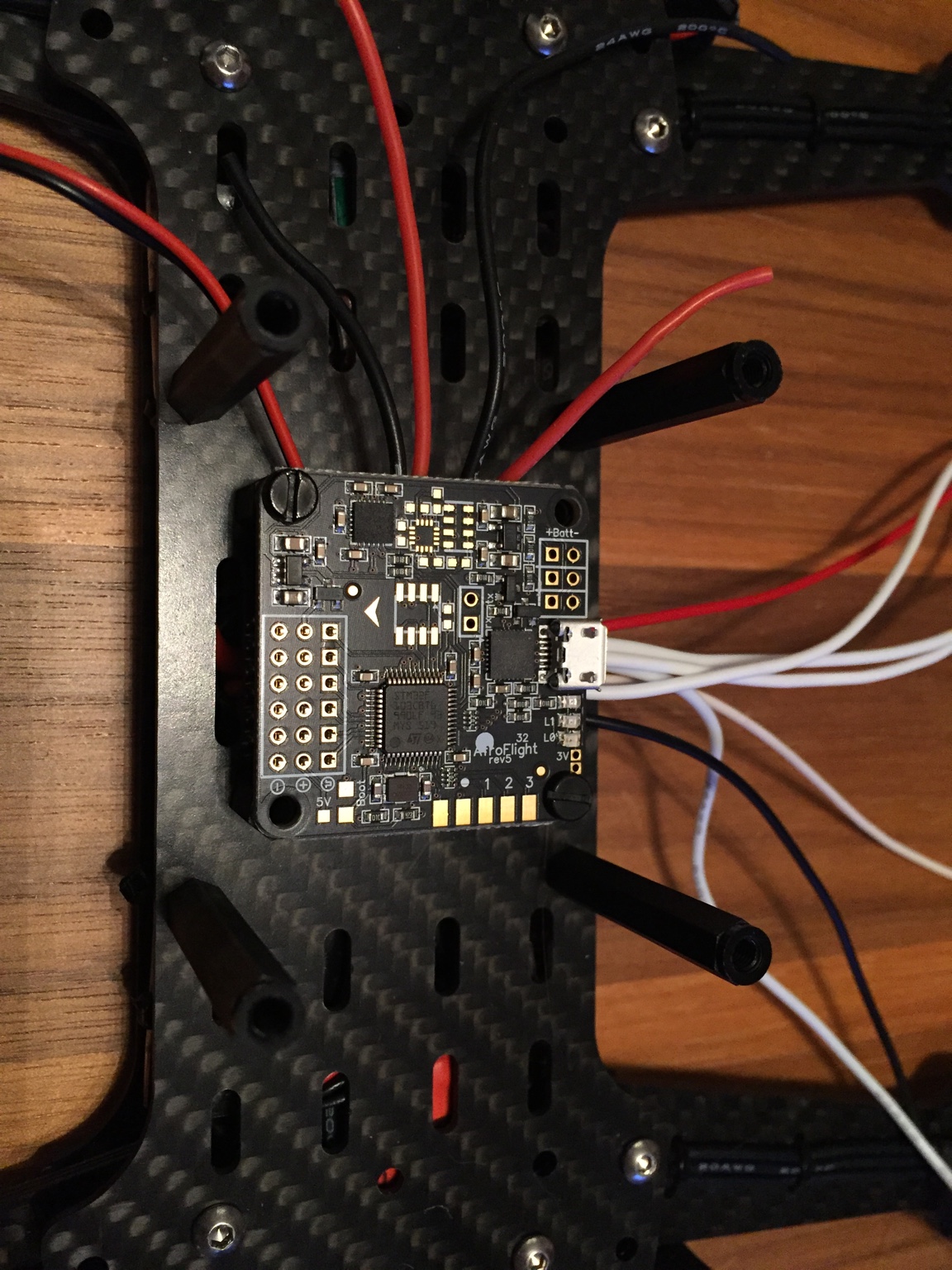

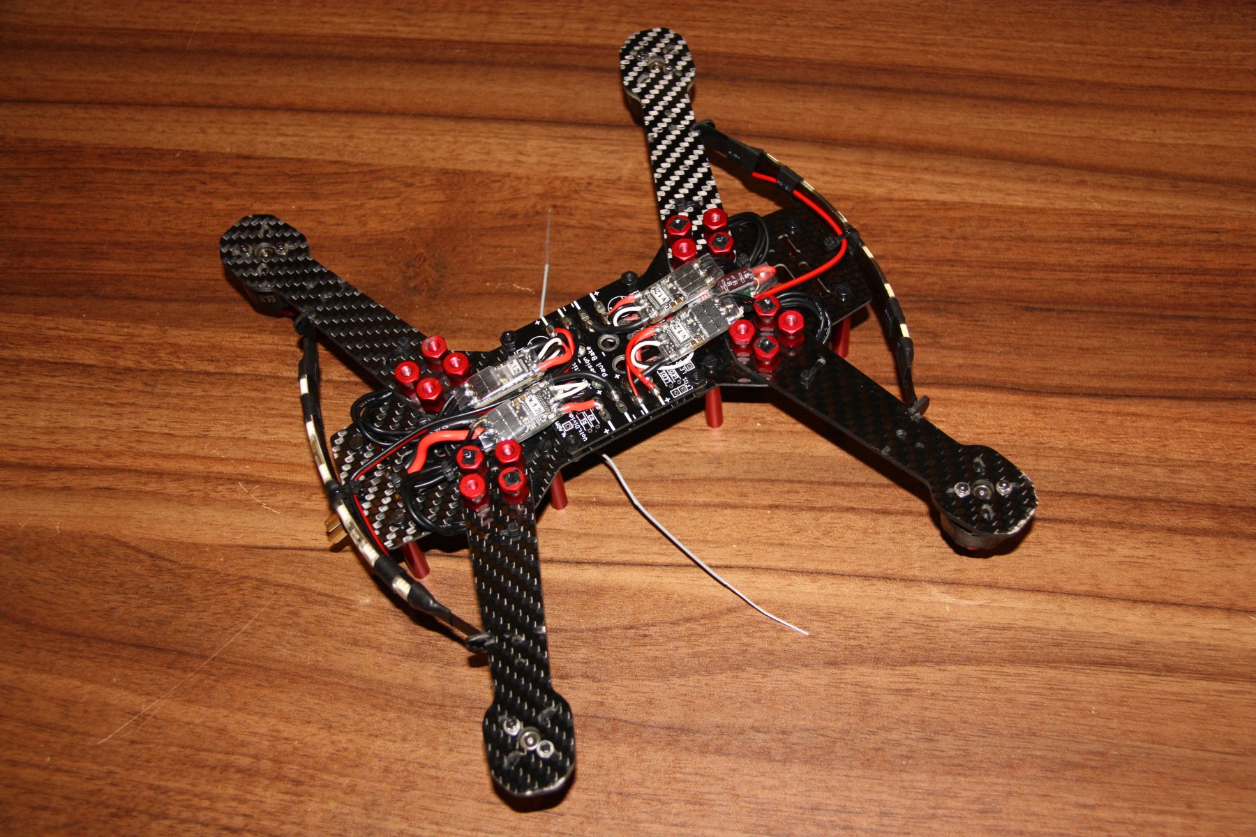

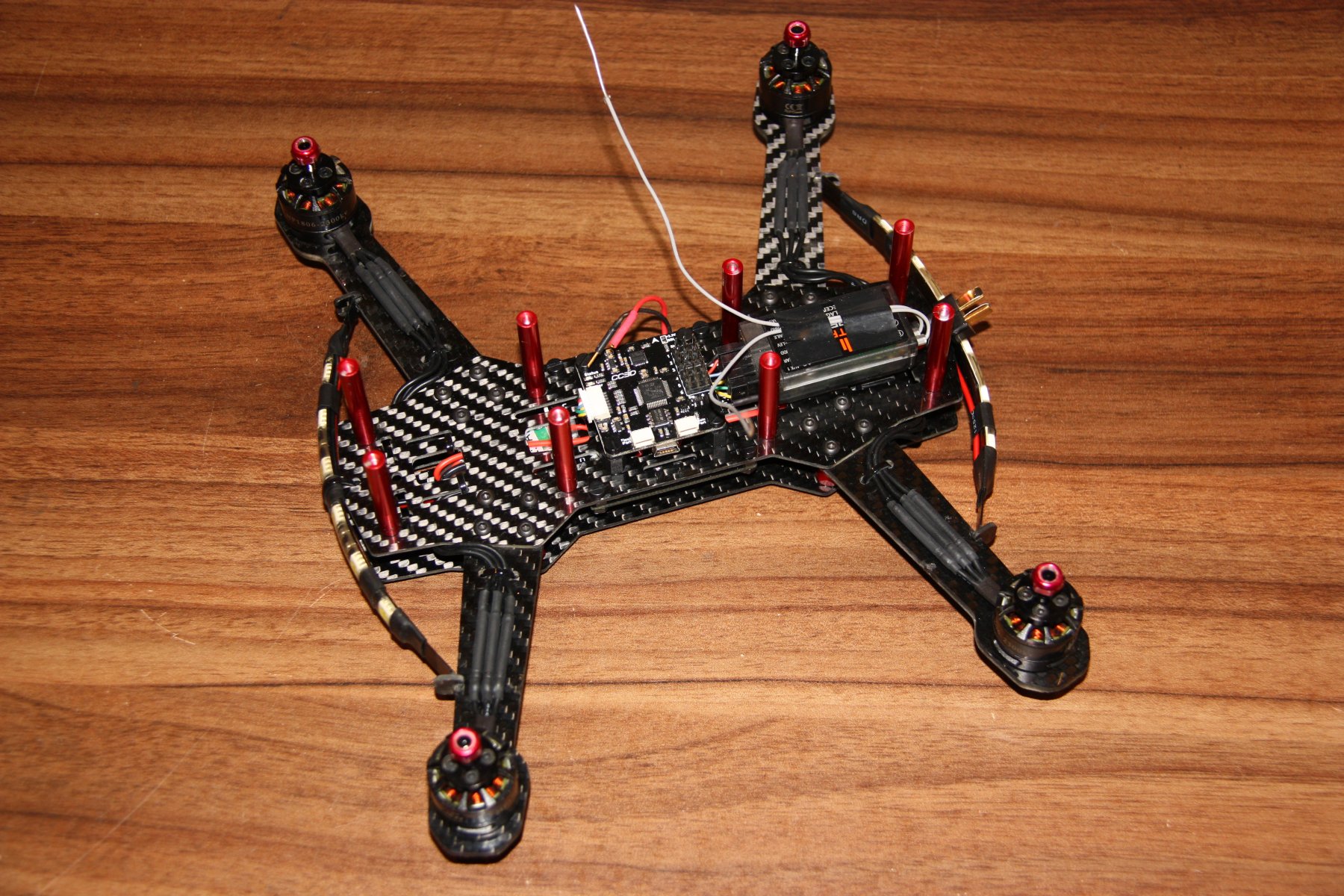

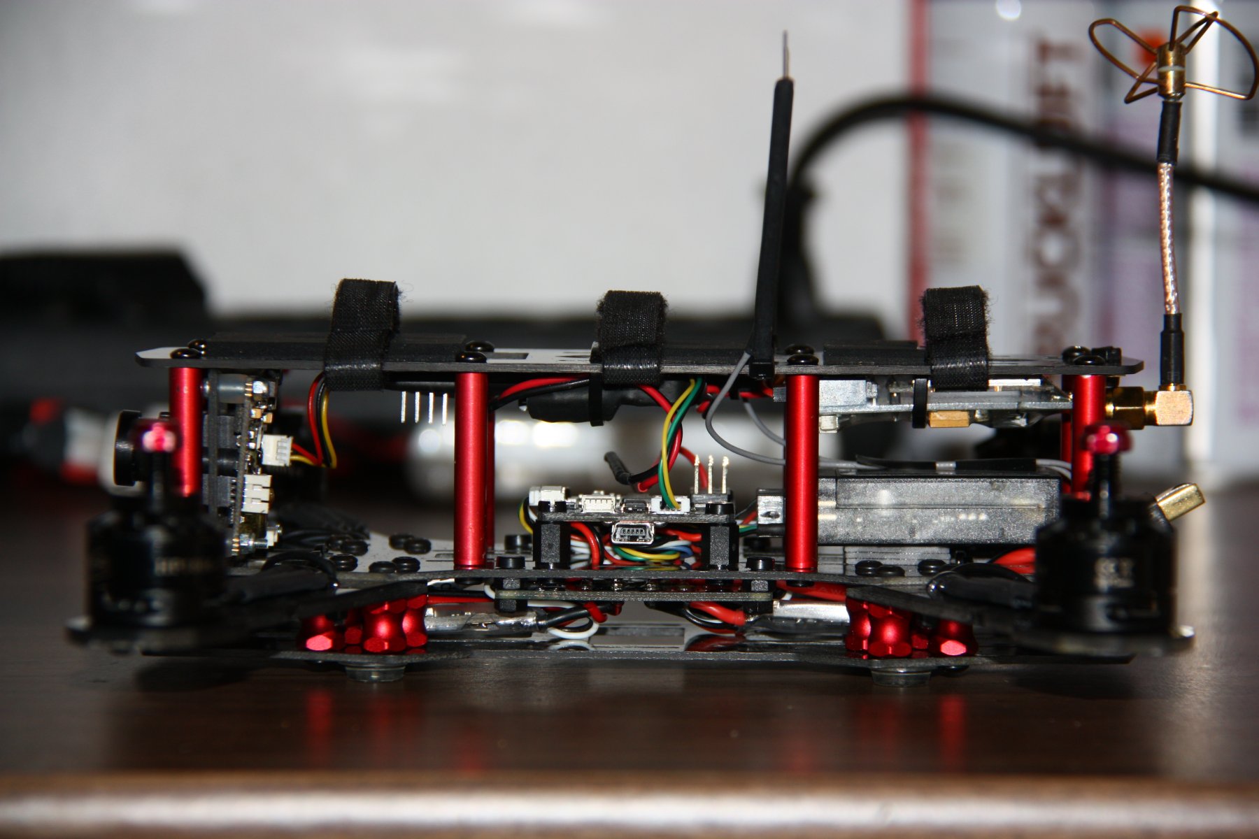

                        Dann beteilige ich mich auch mal als Vertreter der Wald & Wiese ZMR Standard Copter Fraktion.
                        Ist lange nicht so High End wie die meisten hier, macht mir aber nach einem Jahr immer noch mächtig Spass. Und der Pilot ist nach wie vor eindeutig das begrenzende Element....
                        Liegen aber auch schon Cobra 2204 / 2300 bereit, denn die NoName 1806 Motoren sind im Moment in der Hardware das schwächste Glied. Props sind 5,5 x 4,5 (nicht Bullnose) an 3s.
                        Grundaufbau ist bei mir zweigeteilt:
                        Basisaufbau mit der Antriebs- / Empfangs- / Regelungselektronik und die Top Plate als vollkommen getrennte Einheit mit der FPV Elektronik wie VTx, LC Filter, OSD.
                        Cam hat mittlerweile aber 30°...

                            AW: Race Copter Aufbau- und Bilder Thread
                            ..sehr sauber aufgebaut
                            Danke!
                            Hatte mir da Deine Aufbauten zum Vorbild genommen...
                            Mittlerweile ist ein zweiter ZMR in der Mache, da kommen die Regler raus auf die Arme, FC und FPV Elektronik kommen zwischen die Basisplatten und das obere Deck kann dann komplett entfallen. Dann ist der "Rumpf" nur noch 12 mm hoch und alles ist schön kompakt. FC wird die Naze, Motoren sind Emax RS2205, soll dann auch ein 4s Setup werden. Wenn ich denn nur mal auch ein paar Kiss 24A ergattern könnte!
