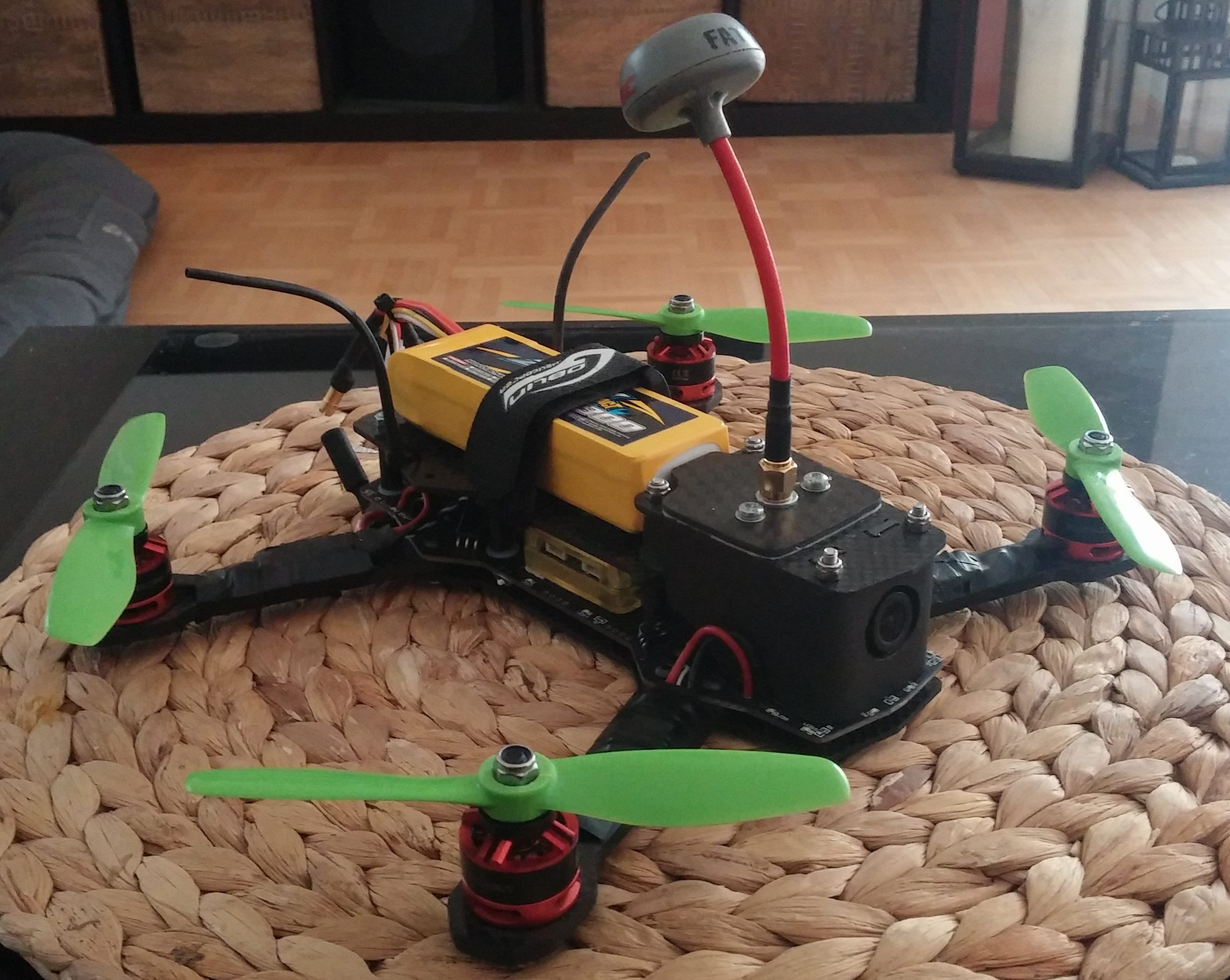

    Vom direkten Aufbau sieht man leider nicht mehr allzuviel. Aber vieleicht kann sich der ein oder andere doch noch ein paar Anregungen holen.

      Hübsch wie tief der Lipo liegt... ...auch mal was anderes, vtx vorne und rx hinten. Aber eine HD cam passt da wohl nicht mehr drauf.

        Ne für HD Cam habe ich den 450er.
        Der 250er soll wirklich nur zum racen bzw. erstmal zum üben sein.

          kleiner Tipp, nimm den sma Winkel hinten weg. Sonst ist da schnell alles ab beim crash, führe die Antenne gerade nach hinten raus und biege sie leicht rauf, im Flug ist sie dann eh der höchste Punkt
          Ok werde ich machen
          Warum legst du die guten LittleBee so auf die Kante. Bei nem richtigen Einschlag kann das böse enden für die Platinen.
          Schneide den Schrumpfschlauch längs auf und löte die Motoren direkt an die ESC . Dann den Schrumpfschlauch wieder drum und mit Isoband an den Armen umwickeln.
          Hallo Michael
          Das hattest du mir schonmal gesagt mit den reglern werde das bei meinem nächsten Quad auf jedenfall berücksichtigen.
          Viele Grü�e Martin

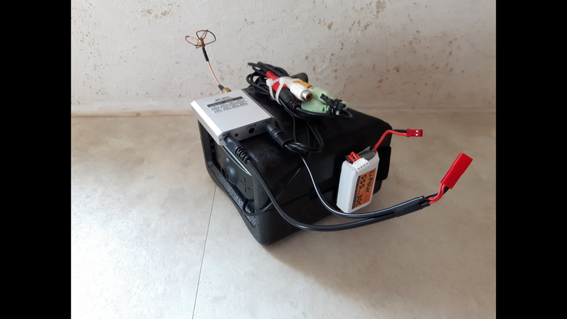

            Habe heute mal reichweiten Test gemacht und habe ca um die 20 Meter gutes Bild dann fängt es an zu rauschen und auch im flug ist wenn ich um eine Kurve Fliege schluss
            Habe ich irgendwas falsch aufgebaut ?
            Sender bekommt glatte 12V und antenne schaut doch auch weit genug raus.
            und immer wenn sich der copter auf ca. 45° steht ist auch das Bild weg

              Hier mal noch meine derzeitige Brille

                  Und was habt ihr den Für Sender und Video Empfänger oder sind die bei euch in den Brillen eingebaut ?
                  Habt ihr da mal ein gutes set was gut und günstig ist ?
                  Viele Grü�e Martin
