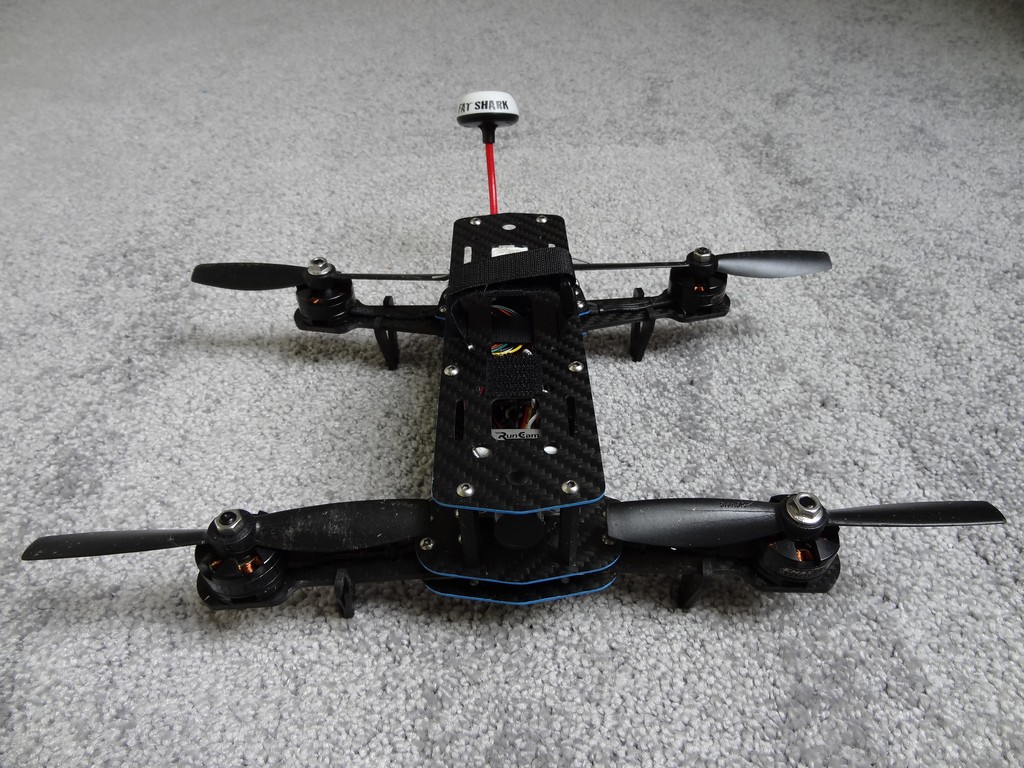

    - binolein Hammer V3
    - emax 2204-2300KV
    - SimonK 12A 4S
    - naze32full
    - 5045 BN
    - RunCam TVL400
    - Aomway 5,8gHz
    - Fat Shark SprioNet
    - DomV3
    = 394g +194g Akku= 588g Abfluggewicht
    Hammer V3
    Realacc X210
    Aomway F200

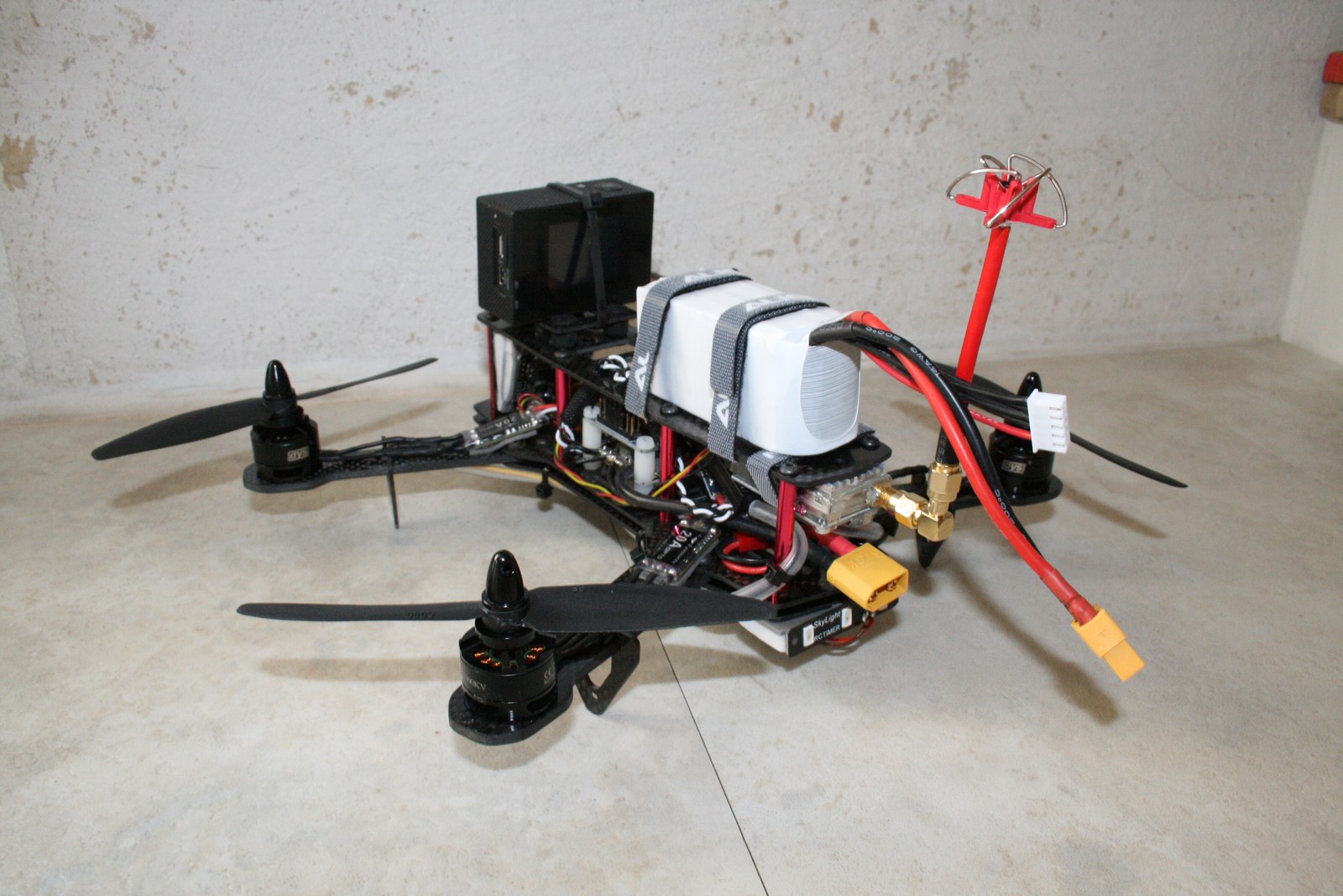

      AW: Race Copter Aufbau- und Bilder Thread

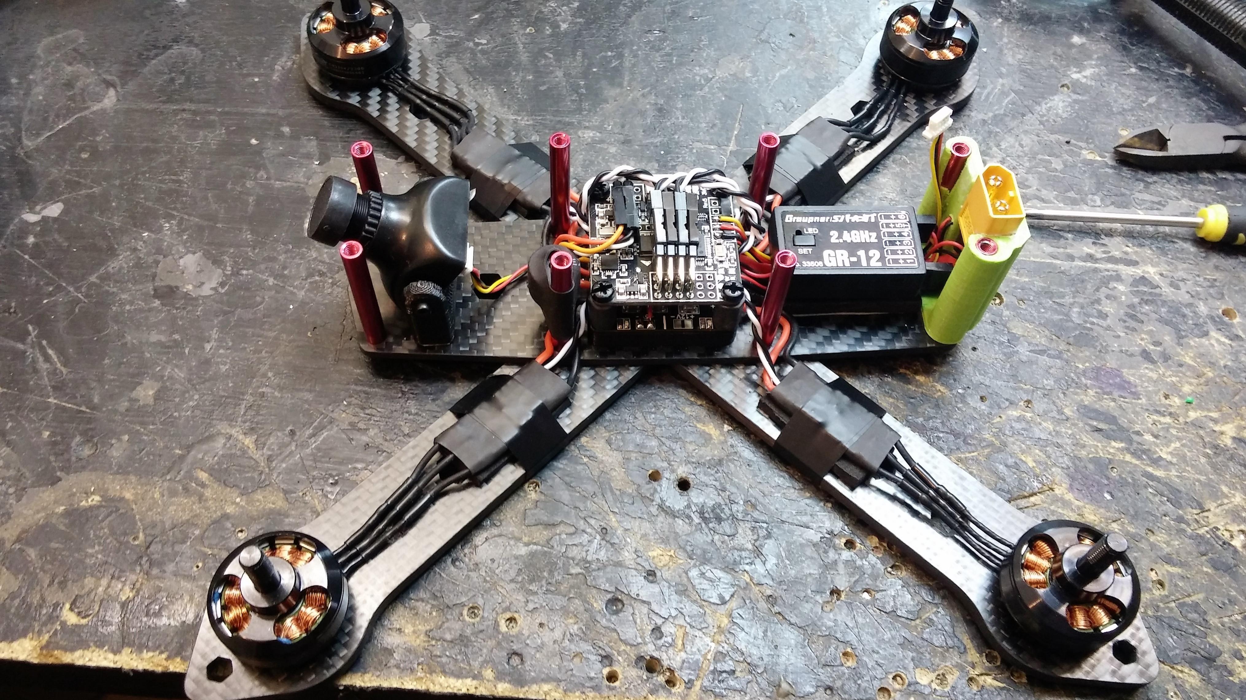

      Hier mal n Abgeänderten Eyefly Trip 5 Zoller
      Die Innereien, darunter liegt noch ne 36x36 PDB
      Ohne Akku
      und mit Akku und HD Cam
      sind leider nur Handyfotos
      Verbaut sind
      RCX 2205/2350KV
      KISS24RE
      KISSFC
      Foxxer VTX
      HS1117
      X4R-SB gestippt
      Die untere CFK Platte hab ich noch von einem Alten Projekt das man den XT60 stecker feste machen kann und das der Akku ganz flächig aufliegt
      Der Oberteil is auch aus dem anderen Projekt, is ne einfache Halterung für die FPV Cam und HD Cam

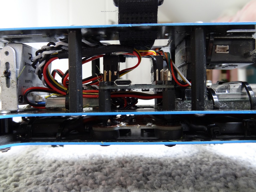

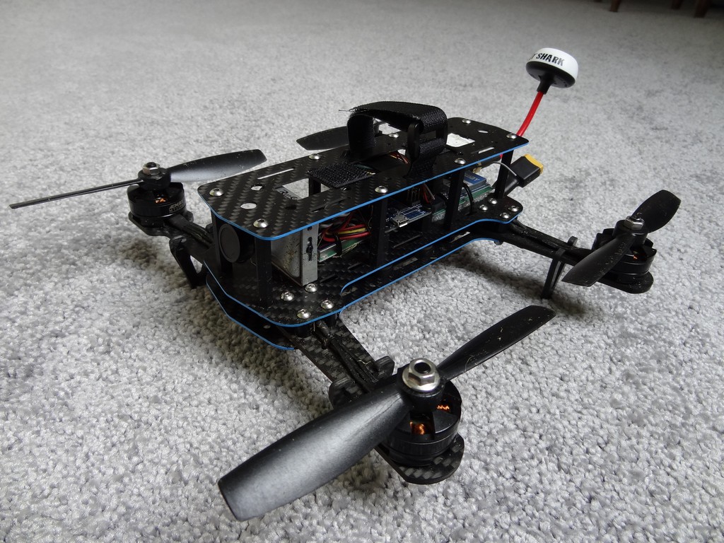

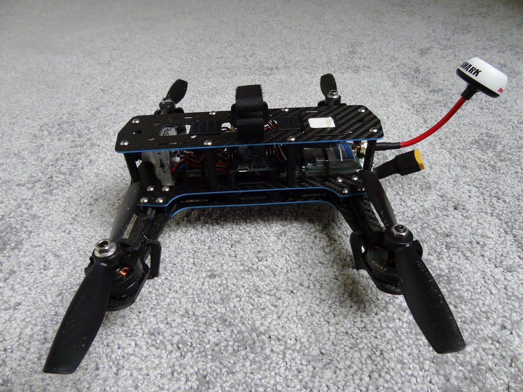

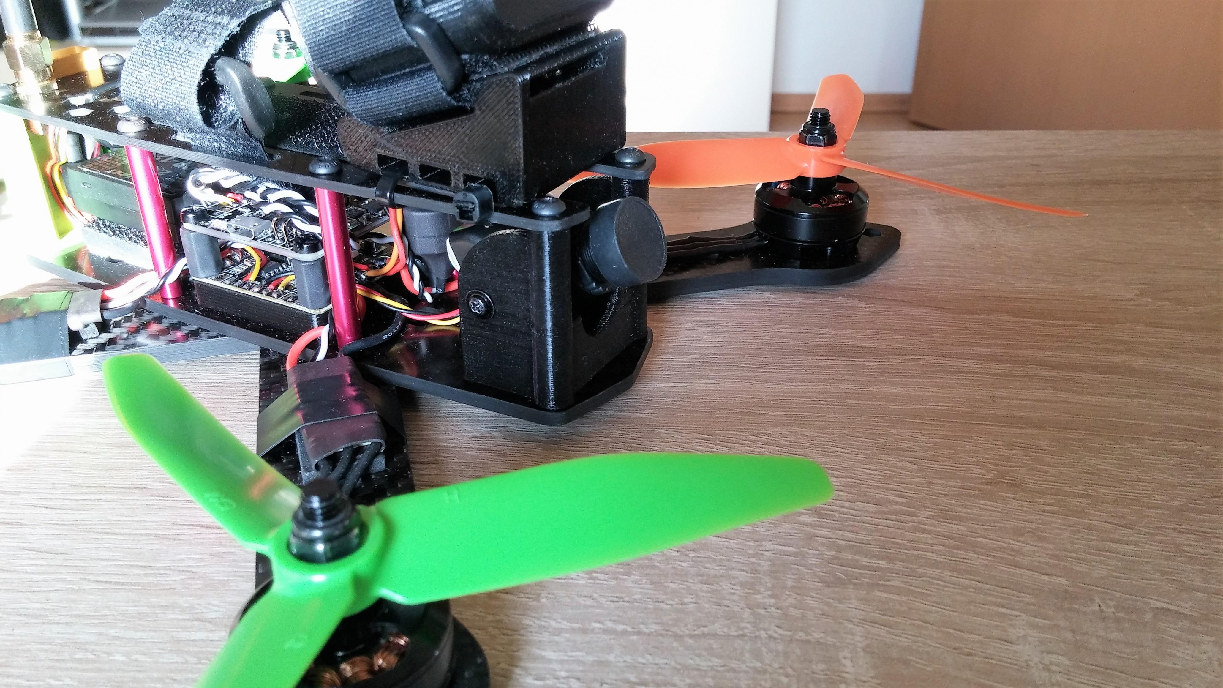

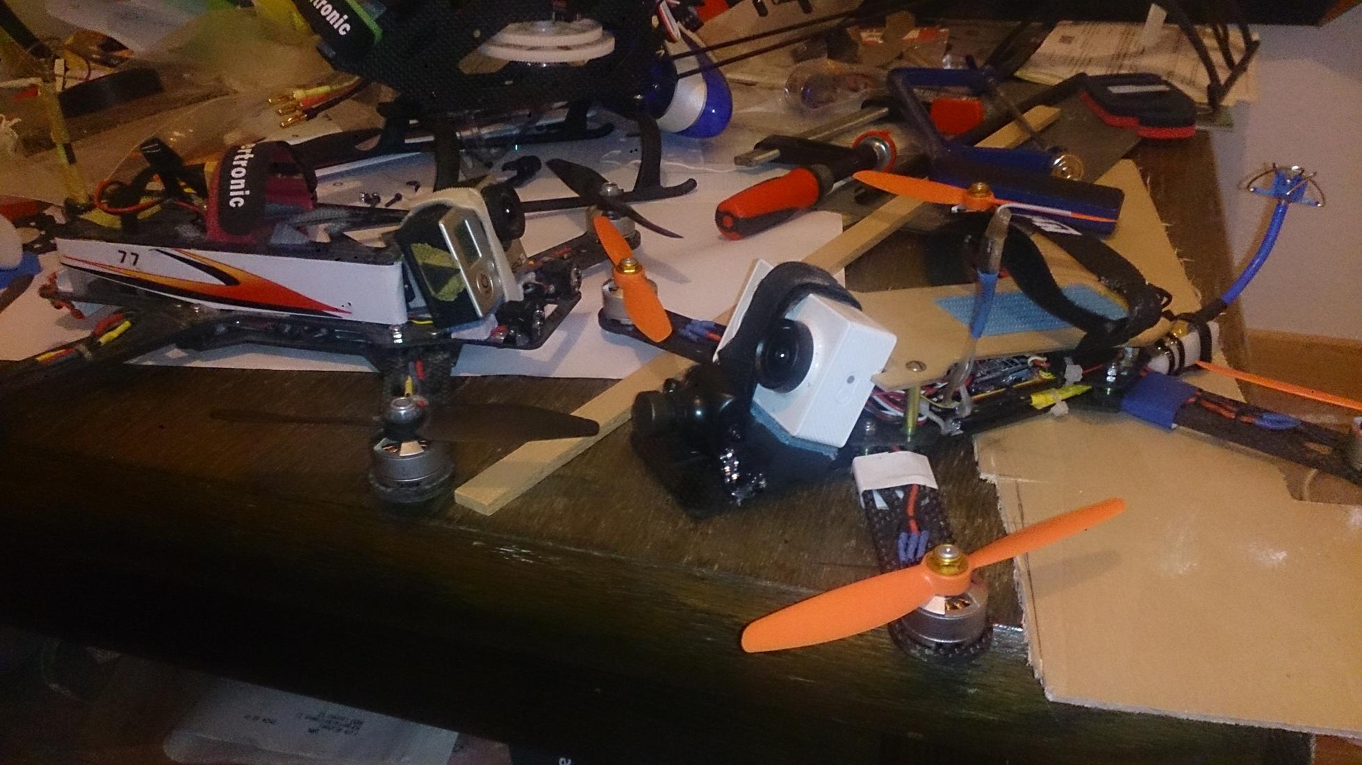

        Mein schräger Vogel, frame original eigentlich ein nighthawk-clone wie der hier:
        ...bisschen anders aufgebaut:
        Abfluggewicht mit 4s 1300 beträgt 551g mit den Fa bzw. 576g mit den SLS.
        Die obere Platte ist nur 2mm Birkensperrholz und hat schon einige Crashes gut mitgemacht, u.a. die hier im Video bei 2:29 / 2:46 / 3:05 ...
        Im Hintergrund der bewährte Vorgänger. Die Idee ergab sich dann so.
          PS: Ach ja die weisse FPV-Antennenhalterung ist so ein Plastikgranulat, das in heissem Wasser knet- und formbar wird, weiss aber nicht mehr wie's heisst, Kumpel hat das mal bestellt. 3D-Druck für Arme

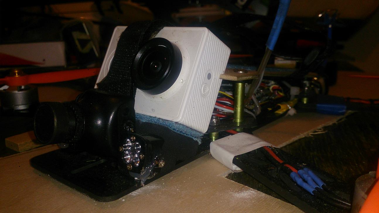

            Cyrious X1
            Cobras 2204
            20a Little Bees
            Naze32
            Hs1177
            Gewicht ohne Akku Hdcam 390g
            Mittlerweile is ein Frysky Empfänger drinn da meine Graupner seit Wochen in Reparatur is

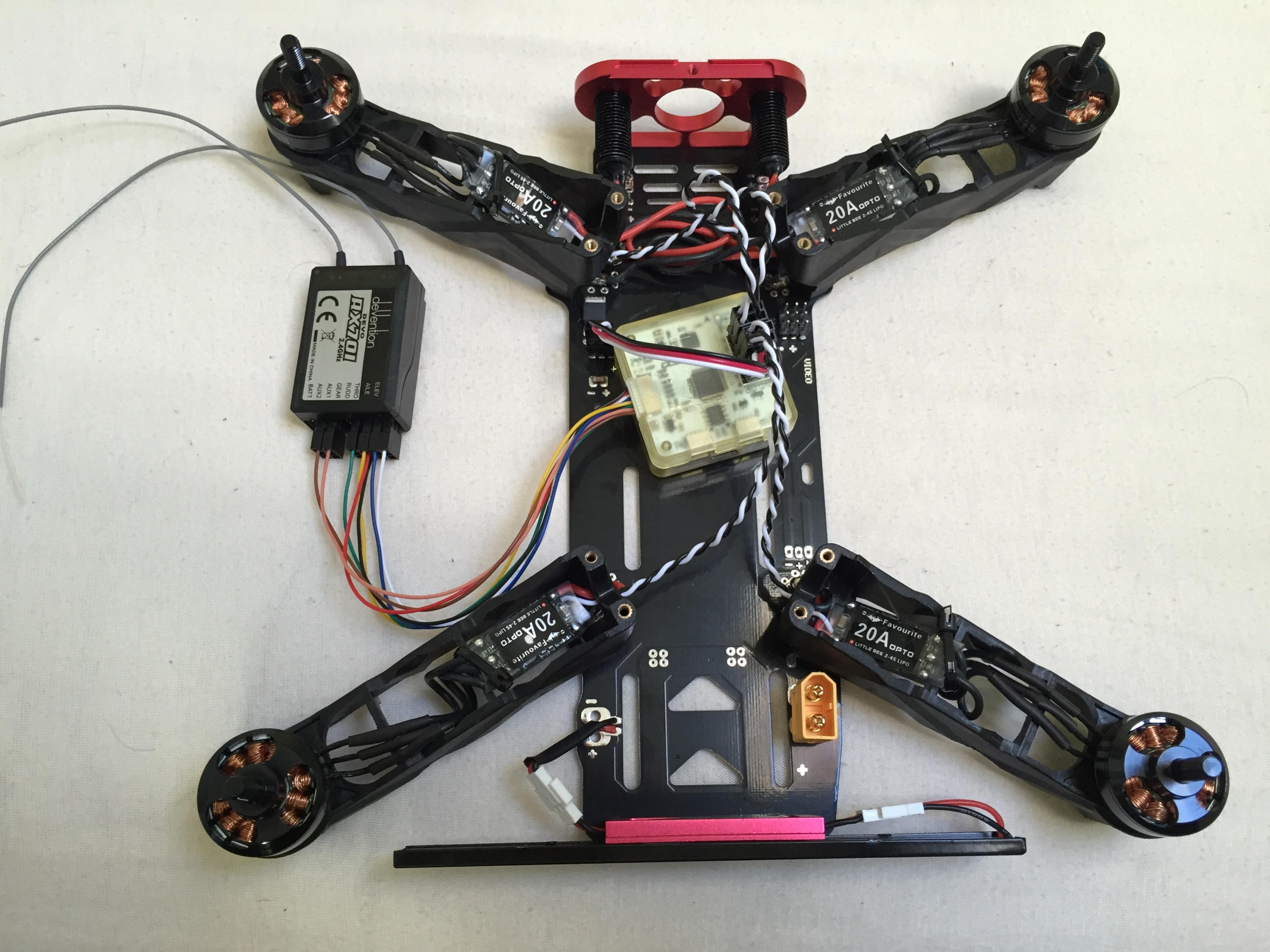

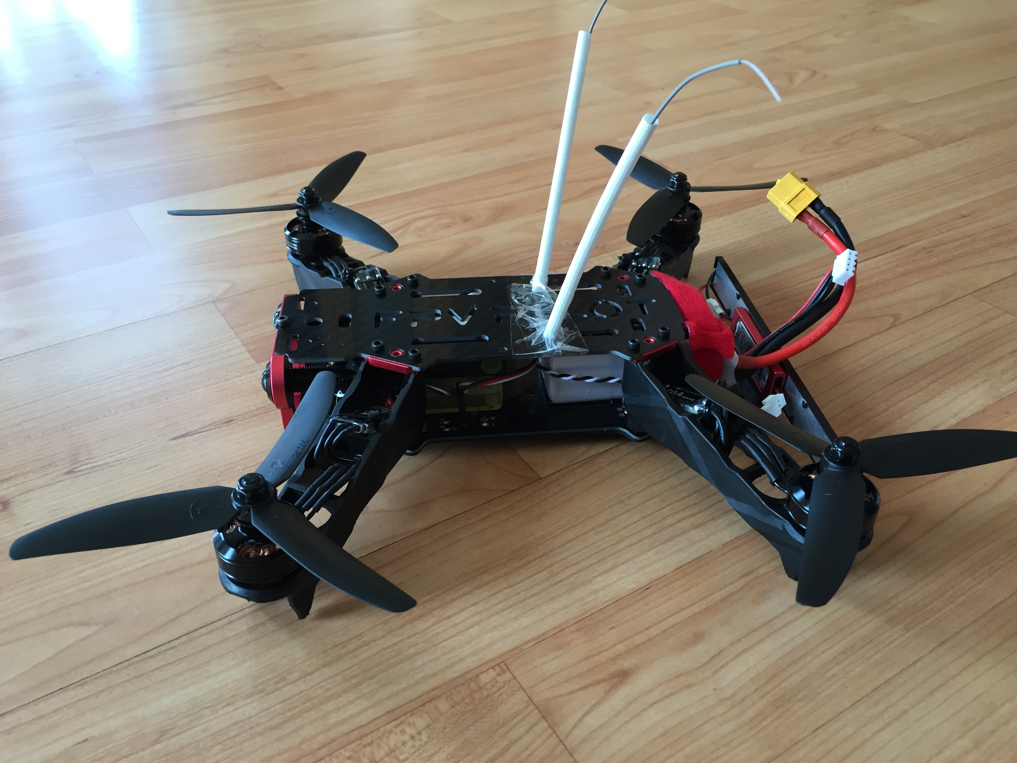

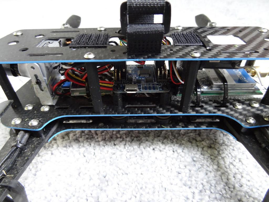

              Ich habe jetzt auch angefangen zu bauen.
              Rahmen ist der E-Turbine TB-275. Die Bezeichnung ist allerdings völliger Quatsch. Das ist kein 275er. Der Rahmen ist völlig identisch mit dem ARF Modell und ein 250er.
              Motoren Cobra 2204/2300kv
              ESC FVT LittleBee 20A
              FC CC3D
              Empfänger RX701 mit Devo10
              Akku SLS1550 40C
              Die FPV-Komponenten bleiben erstmal draußen. Ich will damit vorläufig nur fliegen lernen. Bis dahin dürfen die Brillen noch etwas bezahlbarer werden. Danach wird dann der Rest festgelegt.
              Im Moment arbeite ich noch an der richtigen Drehrichtung der Motoren. Beim Testen in LibrePilot laufen sie immer im Uhrzeigersinn. Daher muss ich jetzt alle Regler noch mal umkodieren.

                  Ich hab´s schon geschafft. Die vier Regler mit BLHeliSuite umstellen geht schneller als löten.
                  Jetzt werde ich mal sehen, wie ich FC und Empfänger verteile. Der Akku soll eigentlich erstmal mit in die Zwischenebene.

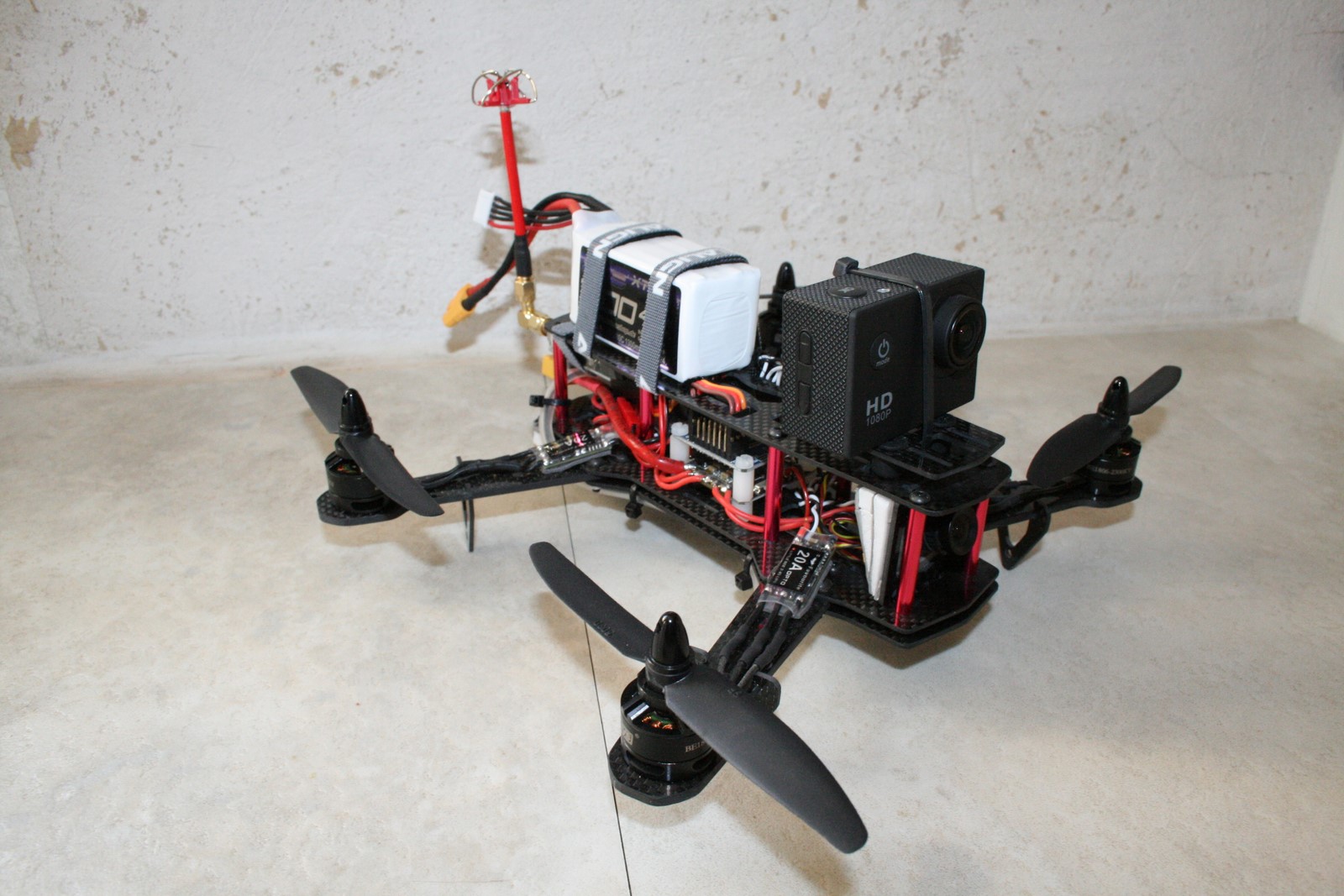

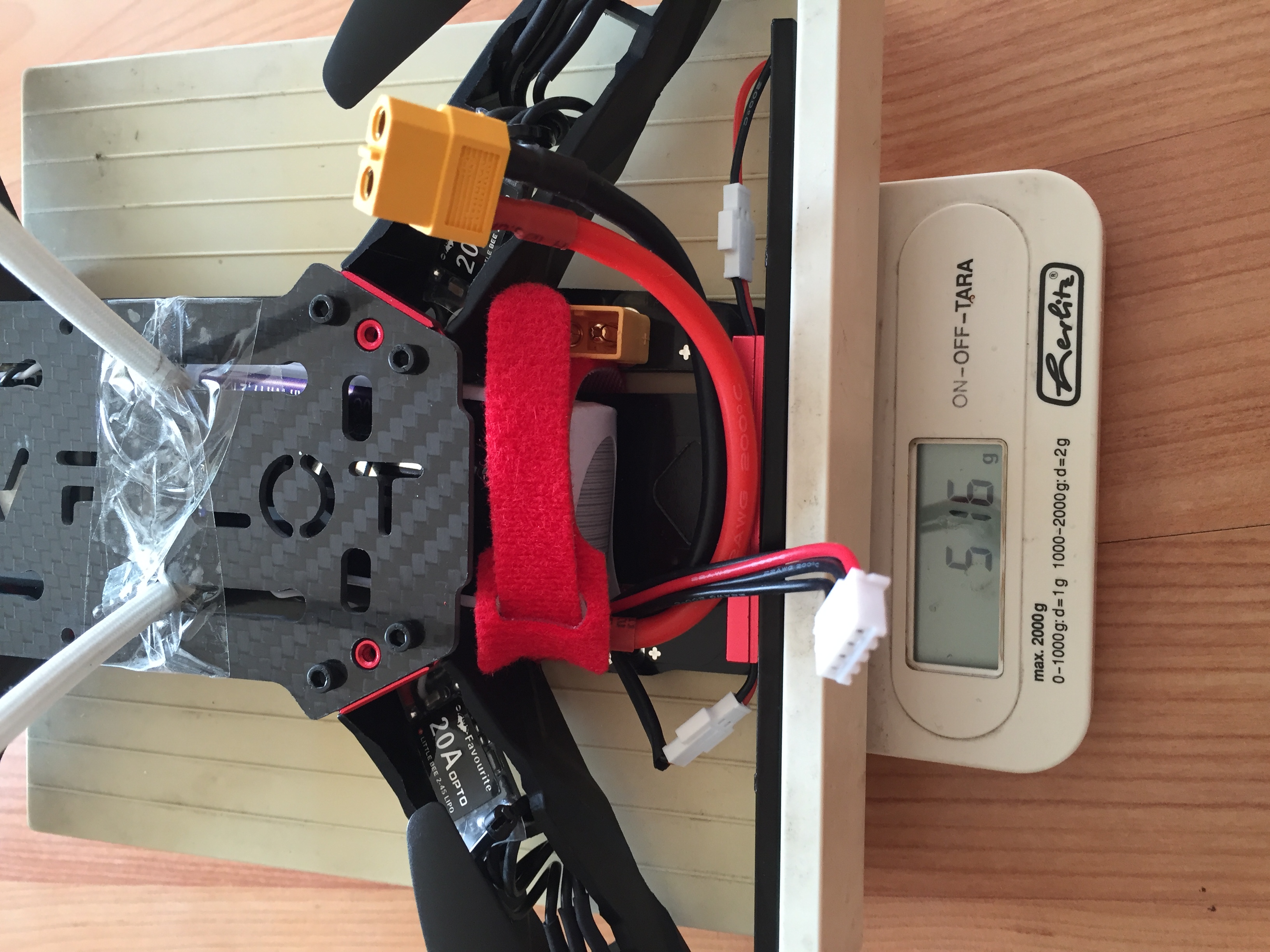

                        Ich bleibe jetzt brav bei den Bildern.
                        Die Antennen sind momentan nur Provisorium. Hatte einfach noch keine bessere Idee und Materialien.
                        Der Kleine ist ein ganz schönes Dickerchen. Ohne FPV-Technik mit 1550 mAh Akku 516g.

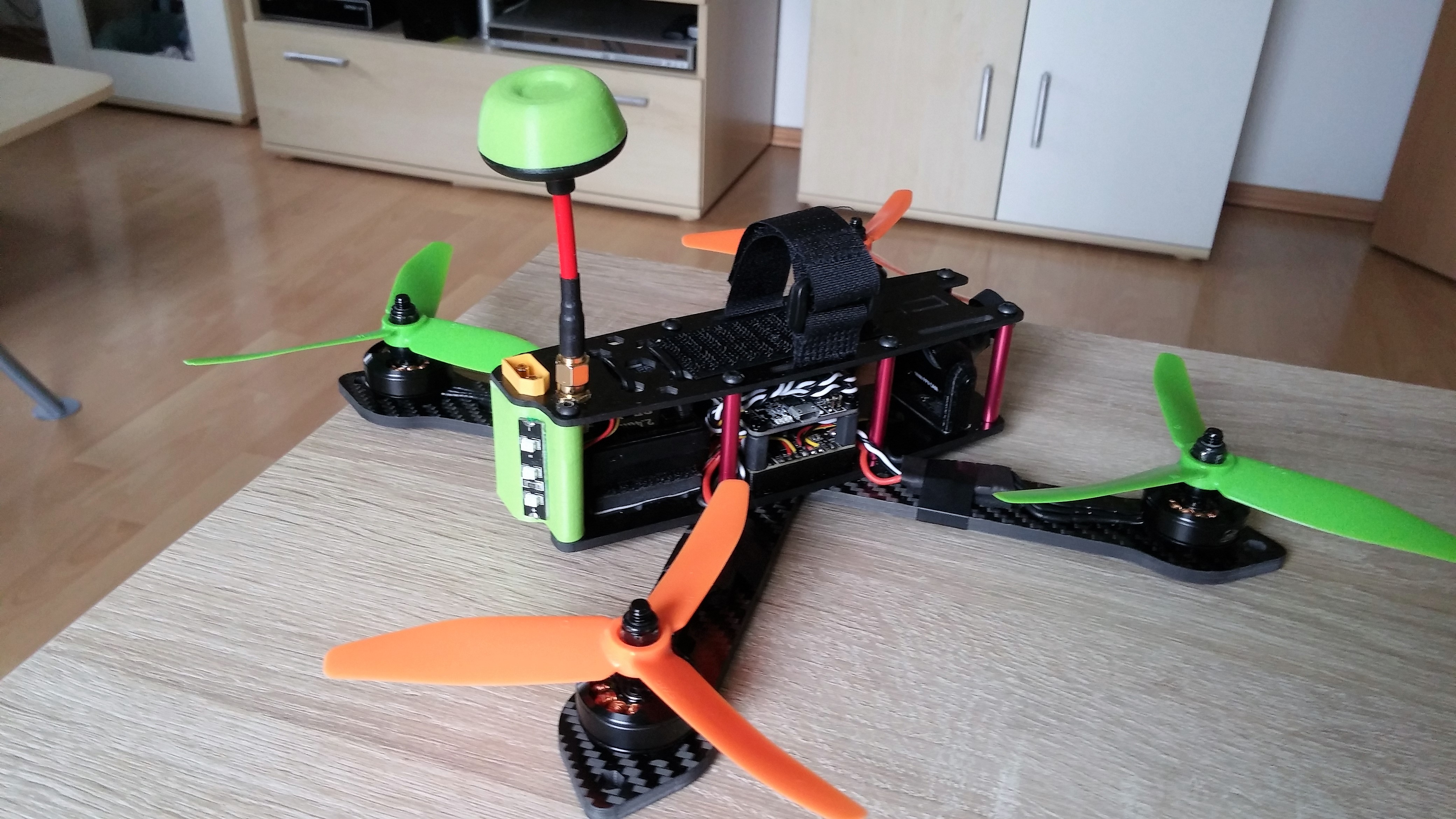

                          und hier mal mein Race Quad
                          Viele Grü�e Martin
                            Danke für die ganzen Beiträge
                            kleiner Tipp, nimm den sma Winkel hinten weg. Sonst ist da schnell alles ab beim crash, führe die Antenne gerade nach hinten raus und biege sie leicht rauf, im Flug ist sie dann eh der höchste Punkt

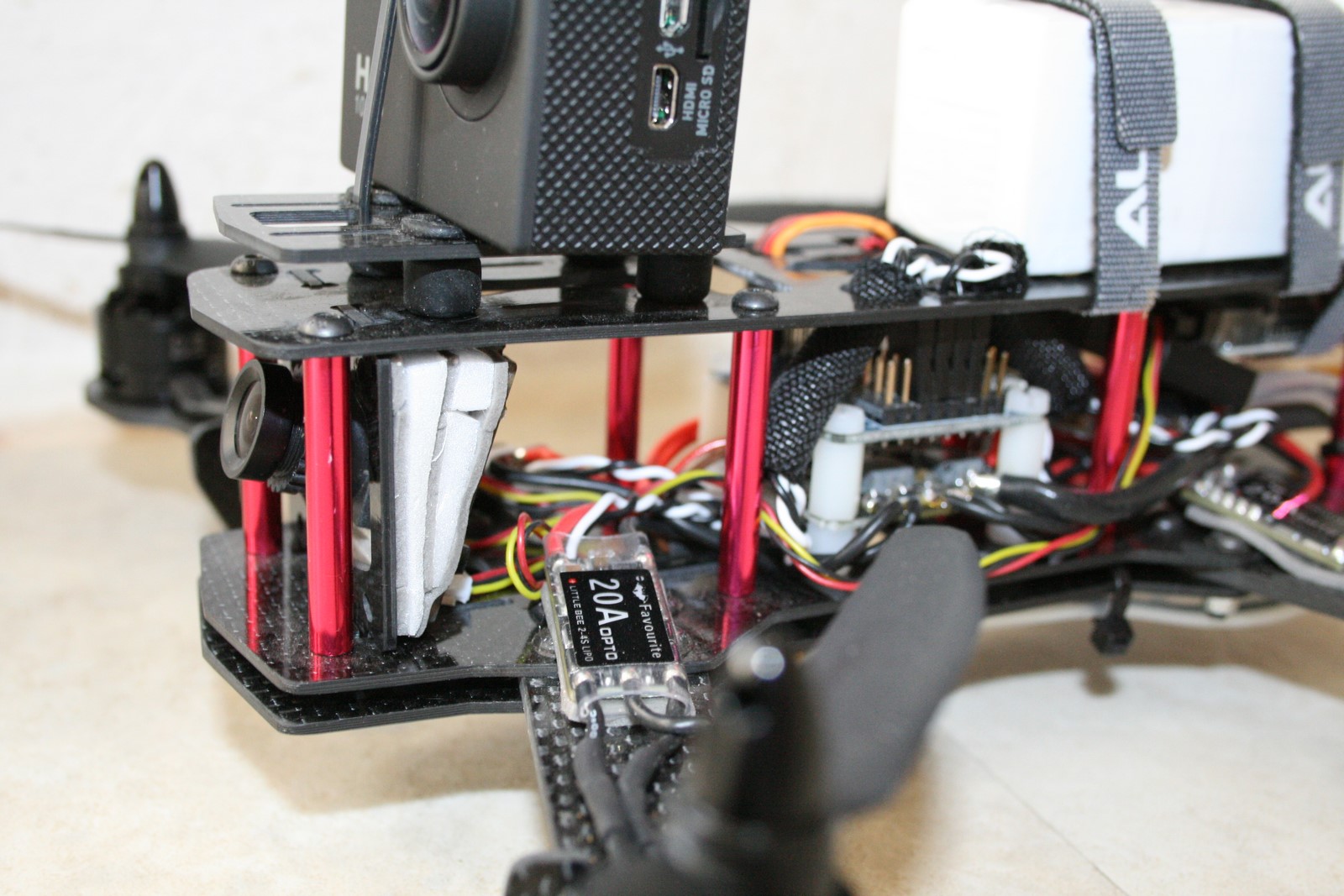

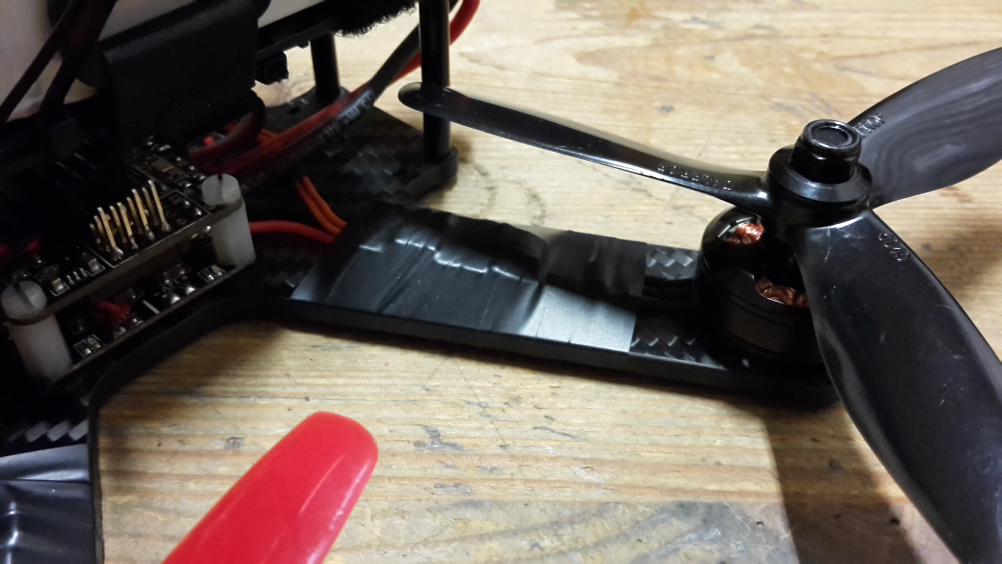

                                Warum legst du die guten LittleBee so auf die Kante. Bei nem richtigen Einschlag kann das böse enden für die Platinen.
                                Schneide den Schrumpfschlauch längs auf und löte die Motoren direkt an die ESC . Dann den Schrumpfschlauch wieder drum und mit Isoband an den Armen umwickeln.
