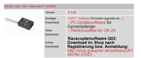

                Zitat von Chris_84 Beitrag anzeigen
                Nur der hat die Race Copter Software, der GR-24 PRO meines Wissens nicht.
                Schau mal auf die Graupner-HP (bzw. die Update-Revisions-History):
                GruÃ? Michael
