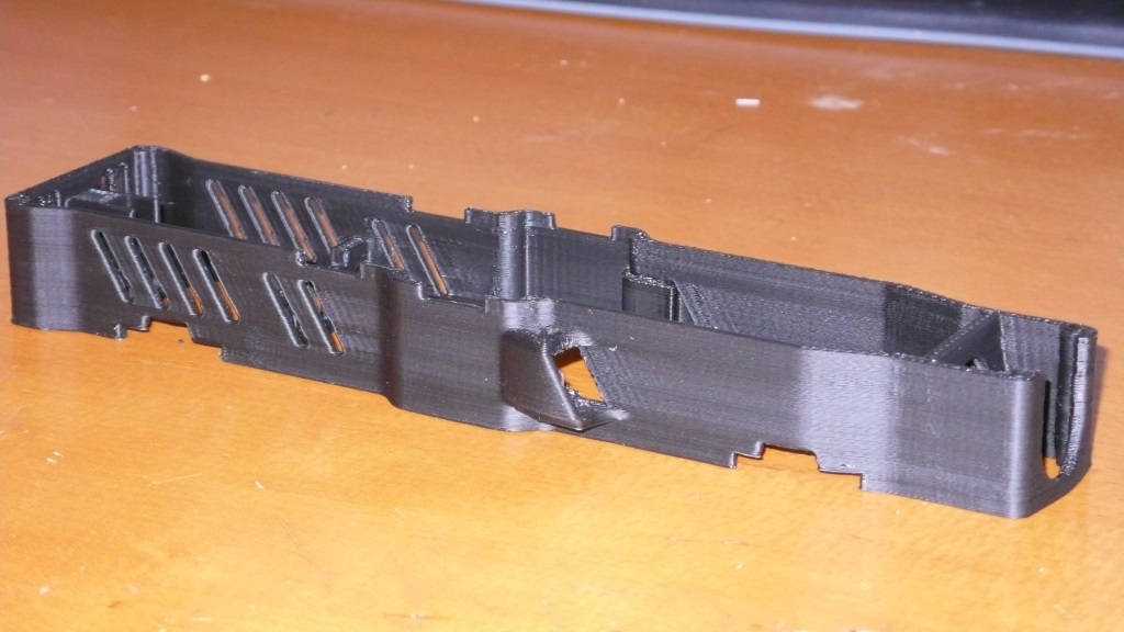

    Danke, leider muss ich jetzt auf den Kunststoff frame warten... Dann geht's weiter.

      AW: Race Quad mit 6S
      ja ja, druckt ja schon! Bin gespannt wies wird. Die Wände sind schon dünn, aber warten wir mal ab.

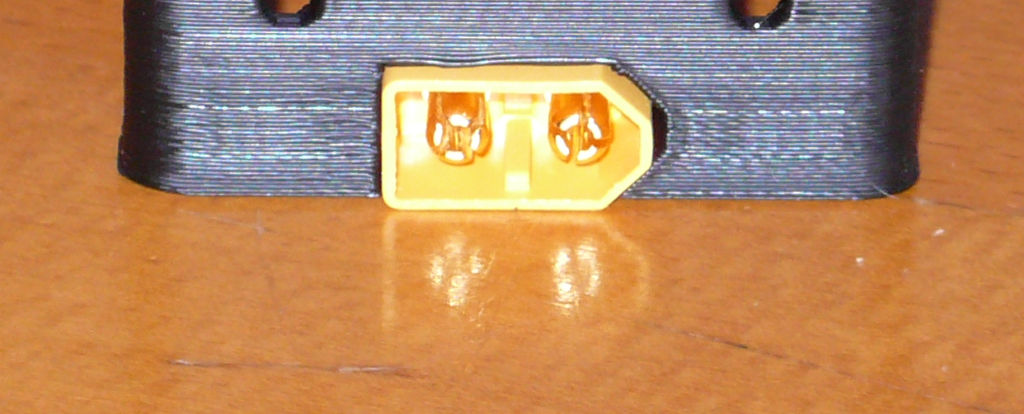

                            so habe die Kiste soweit fast fertig.
                            Die Regler muss ich noch sauber einpacken und der Ortungsbeeper muss noch rein.
                            Ist schon recht eng im Chassis, habe alles direkt verlötet ohne Stecker.
                            Gestern spät abends nochmal in der Garage getestet. Soweit fliegt das Ding.
                            Habe noch das Naze um 90° gedreht eingebaut, damit ich von der Seite her dazu komme.

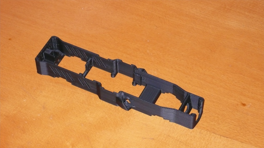

                              Kannst du das privat fertigen? Oder wie kommst du dazu alles zu fertigen? Mfg
                                Für die Frästeile habe ich eine Stepcraft 600.
                                Die hatte ich mir für en Bau einer selbst konstruierten A-10 aus Holz zugelegt.
                                Da bin ich immer noch dran.
                                Einen 3D-Drucker habe ich leider noch keinen. Ein lieber Forumkollege hat mit das Kunststoff Chassis gedruckt.
                                Paralell habe ich es noch bei shapeways.com im Sinterdruckverfahren drucken lassen.
                                Sollte eigentlich heute noch eintrudeln.
