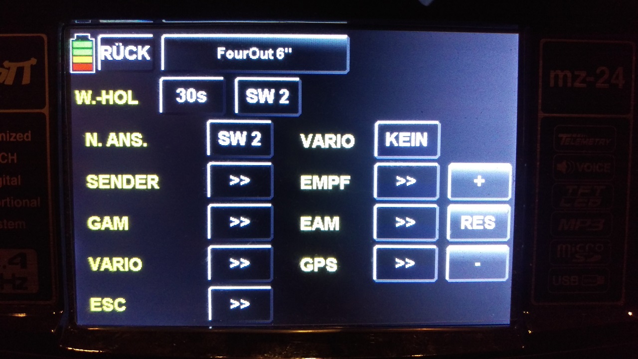

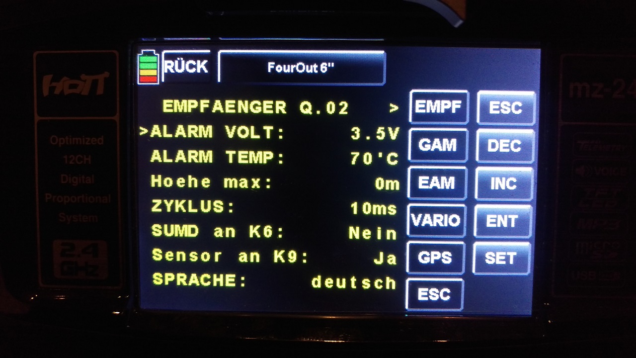

                        Also bei mir piept kein Vario.
                        Ich habe in den Einstellungen die max Höhe auf 0m und bei den Telemetrie Ansagen, die Ansagen für das Vario deaktiviert.
                        Bei Alarmen für Akku, Signal, Uhr usw. redet die nette Dame aber trotzdem noch mit mir :-)

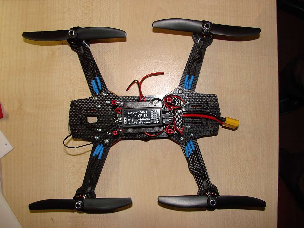

                            Hallo Zusammen,
                            Ich brauche mal wieder eure Hilfe
                            ich bin gerade dabei ein Racecopter zu bauen auf ZMR-Basis
                            Mein erster Bausatz überhaupt
                            Motoren, Regler und GR-18 sind montiert.
                            Geht jetzt um die Einstellung des Gr-18. Sende habe ich eine MX-20
                            Handbuch habe ich gelesen, aber so ein paar Fragen sind noch offen
                            und da hoffe ich auf Eure Tipps:
                            Frage1: Regler anlernen (hab ich noch nie gemacht )
                            Ich habe folgende Regler verbaut:
                            Regler 20A DYS 2S-4S mit BLHeli 14 Firmware
                            Einlernen wie folgt gemacht:
                            Alle Regler an das GR-18 ( K1 - K4) gesteckt.
                            - Im Menüpunkt Mode Regler anlernen ausgewählt
                            - Akku am Copter abgesteckt.
                            - Hebel auf Vollgas 100%
                            - Akku (Copter) angesteckt
                            - warten auf den ersten Piepton von den Reglern
                            - dann Hebel zurück auf Null-Gas
                            Test: alle Motoren laufen an wenn ich das Gas erhöhe.
                            ist das so korrekt?
                            Anlage: Bild von meinem Aufbau

                              #299
                              AW: gr18 racecopter firmware
                              Habe bis auf das Frame die gleiche Konfiguration.
                              So wie du es beschreibst, habe ich es auch gemacht.
