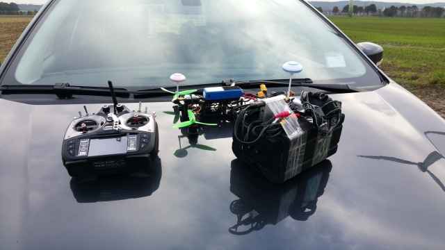

          Aber es muss nicht die Brille vom HK sein ...
          Man kann aber auch sehr gut mit der selbstgebauten Brille fliegen
          Lg Bastian

              Die Brille sieht nicht gerade leicht aus. Oder täuscht das nur?

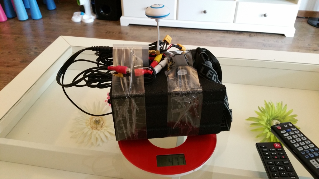

                477g - mit 3s 800maH Lipo, ungekürzte Kabel und RX + Antenne.
                Das Tragegefühl ist sehr gut, da die Brille gepolstert ist. Ein paar Gramm weniger kann man da bestimmt noch rausholen. Hatte die Elektronik vorher am Stativ, war es aber irgendwann Leid das ganze Zeug mitzuschleppen.
                Der 800er reicht übrigens locker für 1,5Std Flugspaß am Stück und länger, mehr brauche ich nicht, da man ja auch Pausen macht und in der Zeit schaltet man aus.

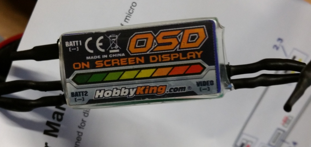

                Ausserdem habe ich den Lipowarner getauscht gegen ein kleines E-OSD von HK.
                Es erleichtert das Fliegerleben ungemein.

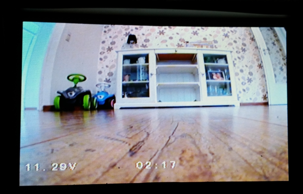

                Das ganze sieht dann so aus, mit Blick in die Brille:
                Die Position des OSD kann man ändern.
                Sehr spartanisch gehalten aber völlig ausreichend.

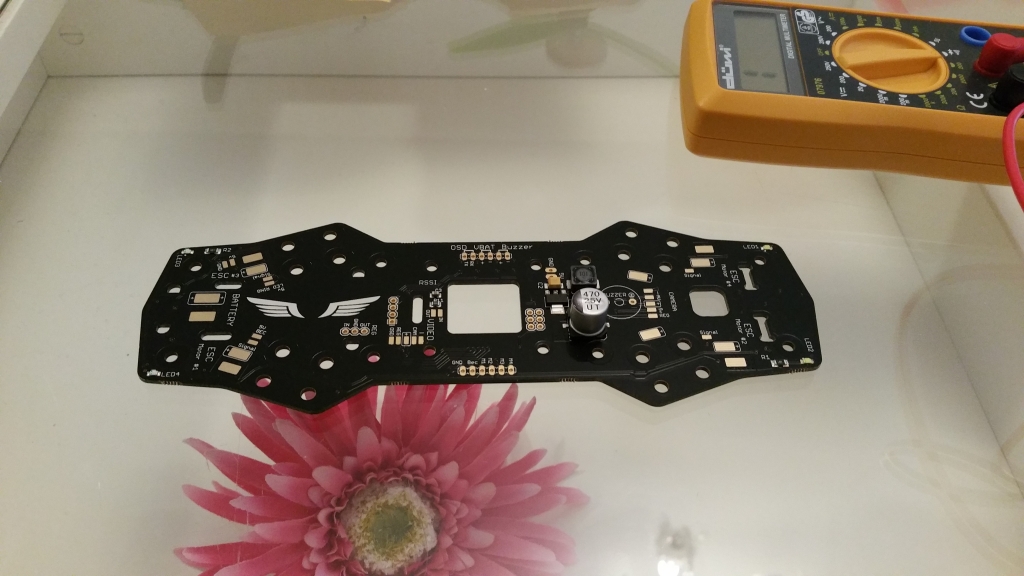

                  Post ist da!
                  V1.4 - Ich freu mich sehr
                  Danke Barracdil!
