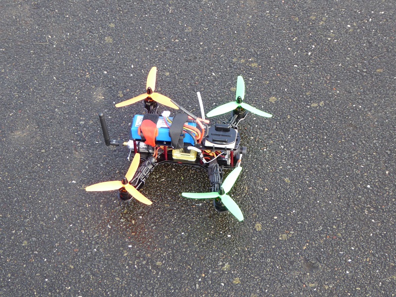

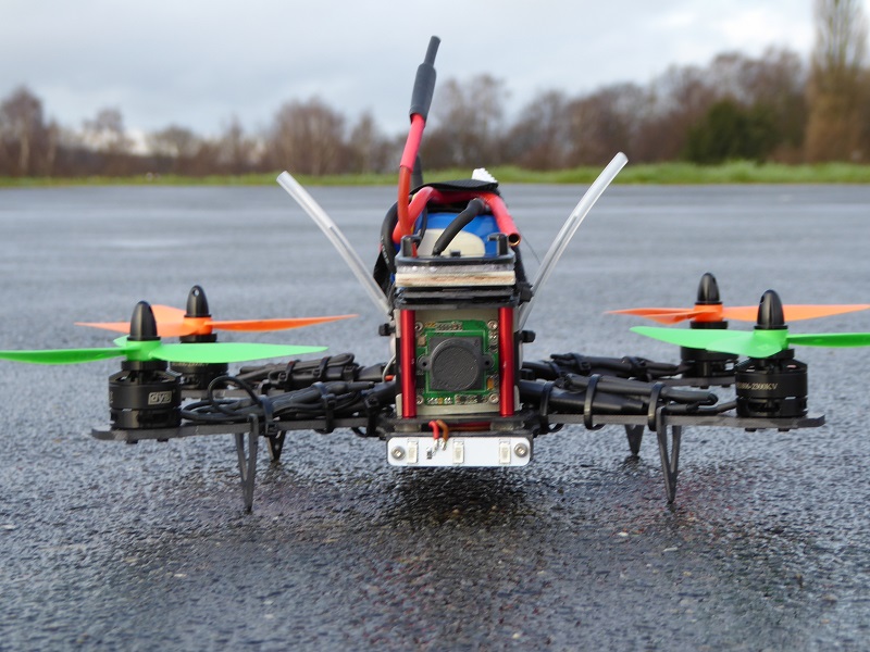

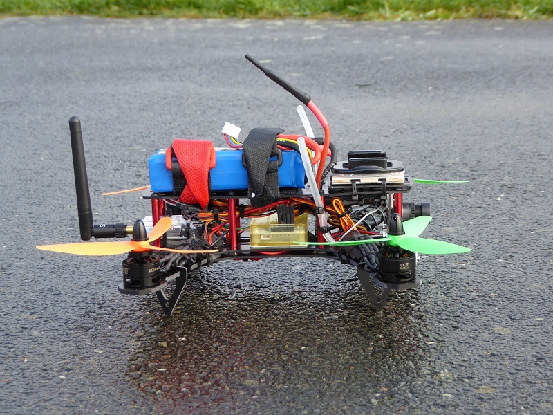

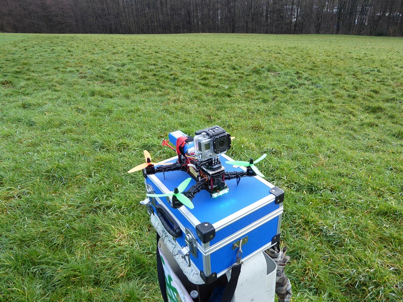

      heute war Erstflug
      Allerdings erst mal nur auf Sicht, obwohl alles eingebaut ist.
      Ging ganz gut, bis auf zwei Umkipper in der Luft mit Absturz. Ist aber nicht viel passiert.
      Man muss darauf achten, dass der Schwerpunkt stimmt! Ich dachte, ist nicht so schlimm, weil auf vielen Fotos von Quadcoptern der Akku sehr weit hinten ist, aber das stimmt offensichtlich nicht ...
      Einmal habe ich auch die GoPro drauf geschnallt um zu sehen, ob der Quad das Gewicht trägt. Das geht ganz gut, ist aber an der Grenze der Leistung. Der Pitchknüppel ist jedenfalls fast am Anschlag.
      Das Fliegen geht eigentlich recht einfach, wenn man Hubschrauber fliegen kann.
      Hat jedenfalls Spaß gemacht
      Nächste Woche probiere ich dann mal mit FPV
      Gruß Frank

        Hi Frank,
        Schön das es dich auch erwischt hat. :-)
        Frank das der keine Leistung hat ist klar. Mach mal ne Abspeckkur an dem Teil. Kleinerer Akku(1500 mA). Kabel alle kürzen, Halter für Gopro ändern,(was aus dem Drucker nehmen, Schutzgehäuse für Gopro aus Silikon nehmen, Fpv -Sender kleiner, FPV-Antenne nach oben richten, Fpv Cam weiter ins Frame setzen(sonst schnell hin ),Klettschlaufe auf 1 schmale begrenzen. Andere Probs wählen ( mehr Steigung)
        Und dann geht der auch besser

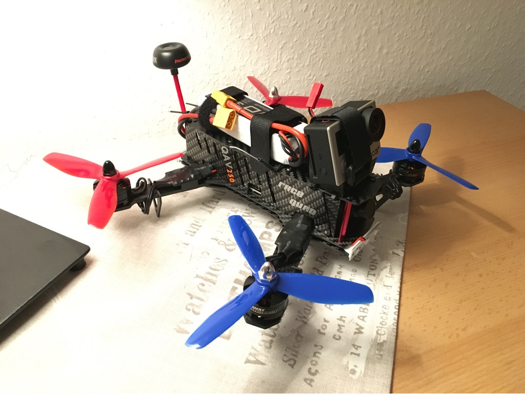

            Konnte nun auch nicht mehr Wiedersehen und hab mir mal nen Racer zugelegt.
            Qav250 war angegeben, aber der Frame sieht irgendwie eher nach zmr250 aus.
            Erste Hüpfer im Garten waren schon erfolgreich, ein richtiger Ausflug steht noch aus wegen dem Wetter.
            Die Seitenteile gehörten natürlich nicht zum Umfang, die hab ich selbstgedruckt.
            Gruß Christoph
            Zuletzt geändert von Helipilot77; 21.02.2016, 23:02.

              Für die GoPro sehe ich schwarz ohne jeglichen Schutz. Nimm lieber erstmal die 1
              P.S.
              mach die Kabel kürzer !
                Werd eh erstmal ohne fliegen! Aber wenn, dann nur mit Linsenschutz und Silikonhüle!
                Oder ich nehm ne andere Cam, mal sehen.

                  Ist ein ZMR
