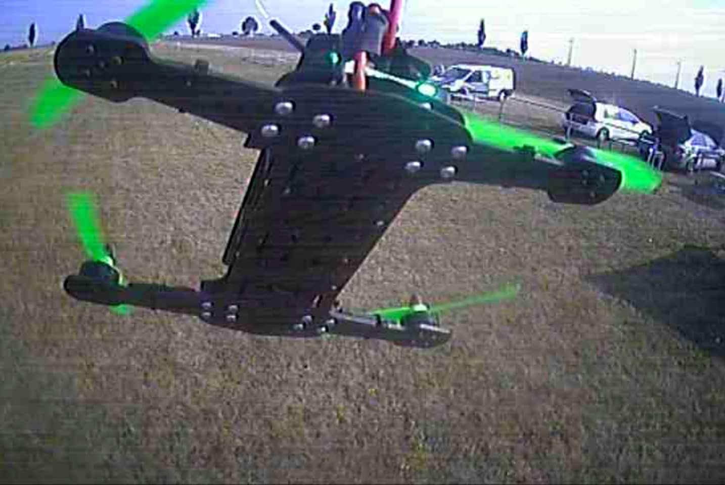

        kurzer check, jup alle schrauben noch fest.. hehe

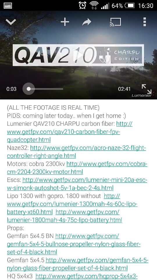

          Die Geschwindigkeit ist ja krass. Ist das wirklich der reale Speed. Man könnte meinen es wird etwas zu schnell abgespielt. Hab ja schon einige Speed Videos gesehen, aber so noch nicht. Respekt .

            Ehrlich gesagt vermute und behaupte ich das selbe, dass die Geschwindigkeit manipuliert ist.

              Tipp:
              Schaut mal in die Videobeschreibung. Dort steht, dass die Geschwindigkeit nicht verändert wurde.

                Würde nie jemand zugeben. Nicht einmal Tareq Alsaadi. Aber egal, ich warte jetzt auf mein 180qav und probier es selbst aus

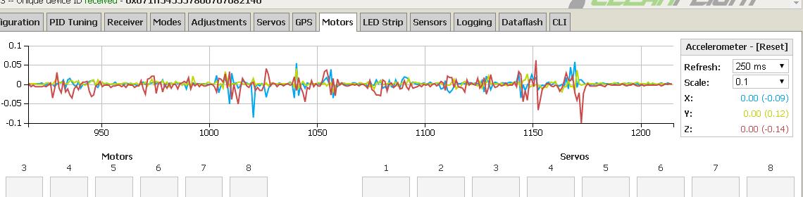

                  Hab bei einem Motor die Welle einkleben müssen, jetzt läuft der auch ok... hab leider kein screenshot, wie's vorher aussah.
                  Was würdet ihr sagen, wieviel Vibration ist tolerierbar? Hab scale auf 0.1
                  Ein paar von den starken Ausschlägen waren Motor-Ruckler, es gibt aber immer Bereiche, wo's Resonanzen gibt.
                  Aber zumindest der geklebte Motor (linkes Viertel im Zeitbalken) läuft schon mal gleich gut oder besser als die anderen.

                    Bei cobra schadet ein einkleben nie. Bei den Tigern finde ich es gut ausgeschimt bzw kann man die Welle auch in der Glocke lösen. Ich hab bei den cobras alles geklebt. Liefen auch deutlich runder

                      vermte ich auch !!! glaube nich das es original geschwindigkeit ist !!!

                        Denk ich auch. Ist aber auch nix mehr für die Augen. Da wird man ja krank bei.

                                Gibt es nicht irgendwelches vibrationsdämpfendes Material um die Motoren vom Rahmen zu `entkoppeln`, oder die Resonanzfrequenz wenigstens möglich weit ab zu senken?
