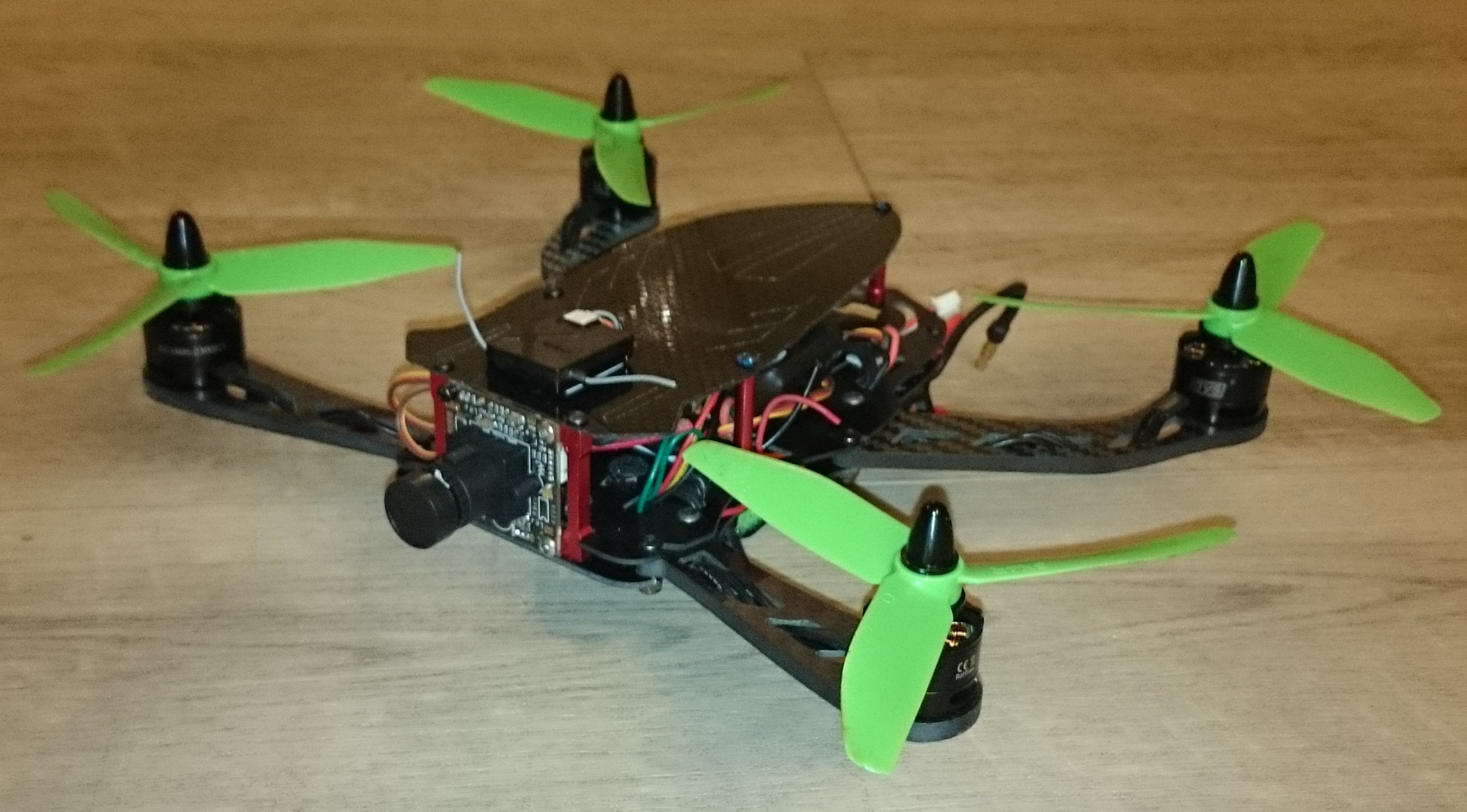

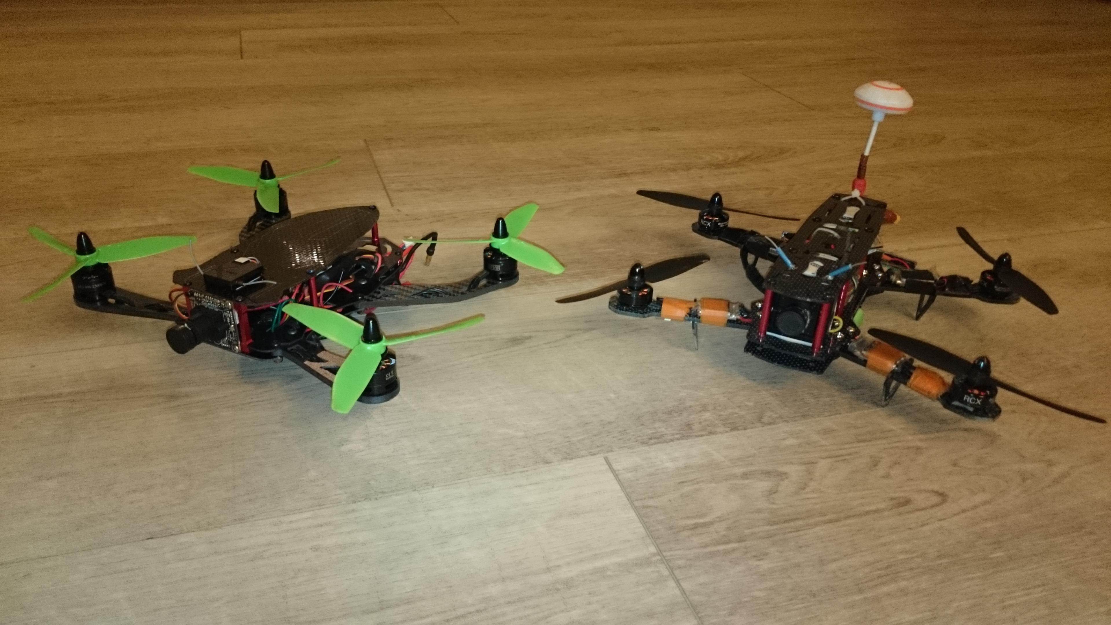

              Sodale, mein zweiter 250er ist endlich fertig. Abflugfertig 460g mit 3s 1800mAh 35c
              Morgen wird getestet. Probier mal die 3 Blatt HQ 5040 Probs daran aus.
              Grad draussen mal schweben lassen und muss sagen steht wie eine 1.
              Das neue OP 15.02 hab ich mir heut auch auf beide draufgespielt.
              Merklicher Unterschied, find ich, schon allein vom Schwebeverhalten und Stabilitätsmodus im Attitude-mode.
              Morgen dann mit Rattitude und Rate-mode fliegen. Sehen wir mal wie er so geht.
              Ach ja die Originalabdeckplatte hab ich durch eine 1,5mm Carbon ersetzt.
              LG Miky
