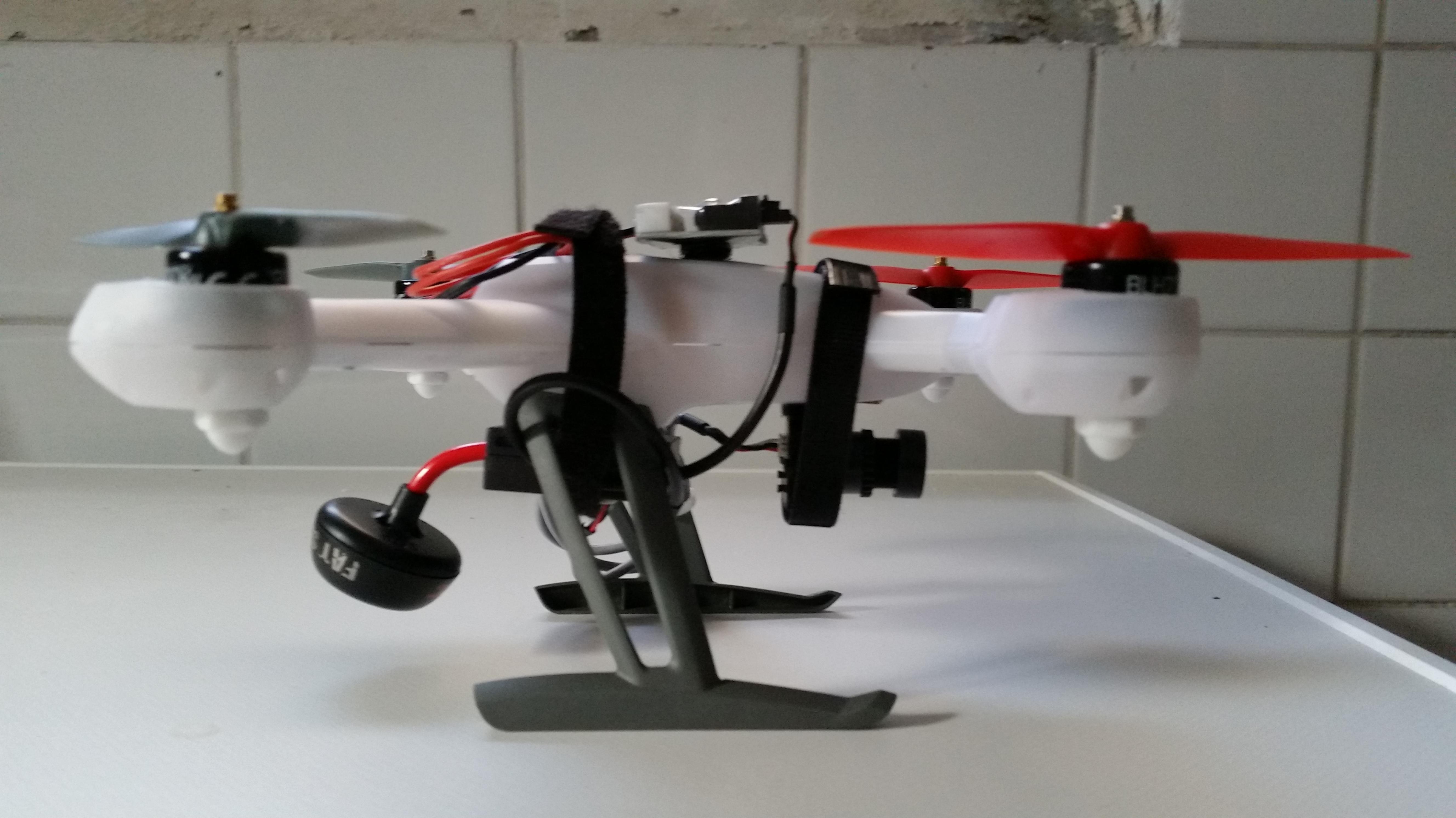

                              Hab mal improvisiert [emoji1] . Fliegen tut er mit dem ganzen Zeugs dran aber für FPV ist das Wetter leider viel zu windig [emoji24]
