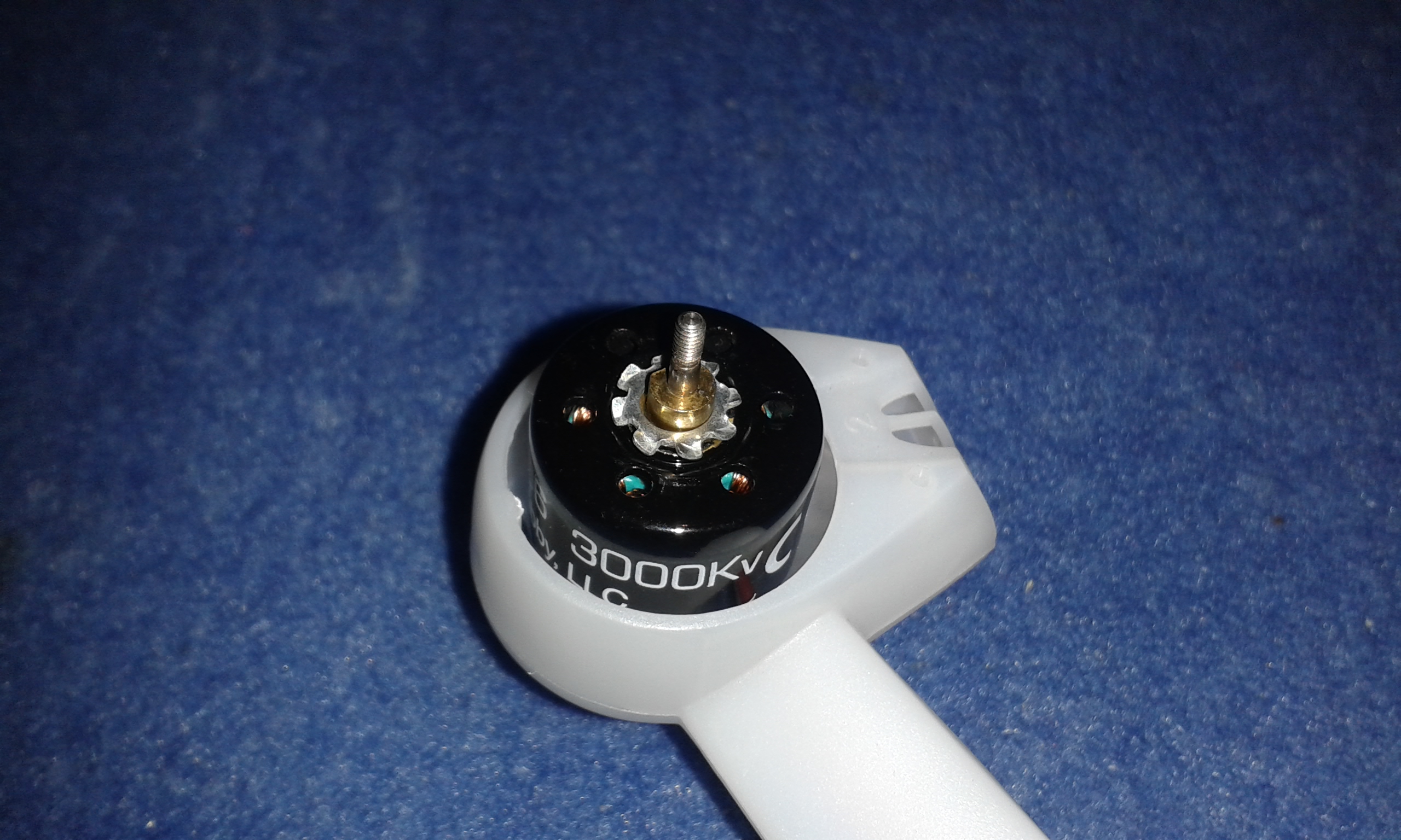

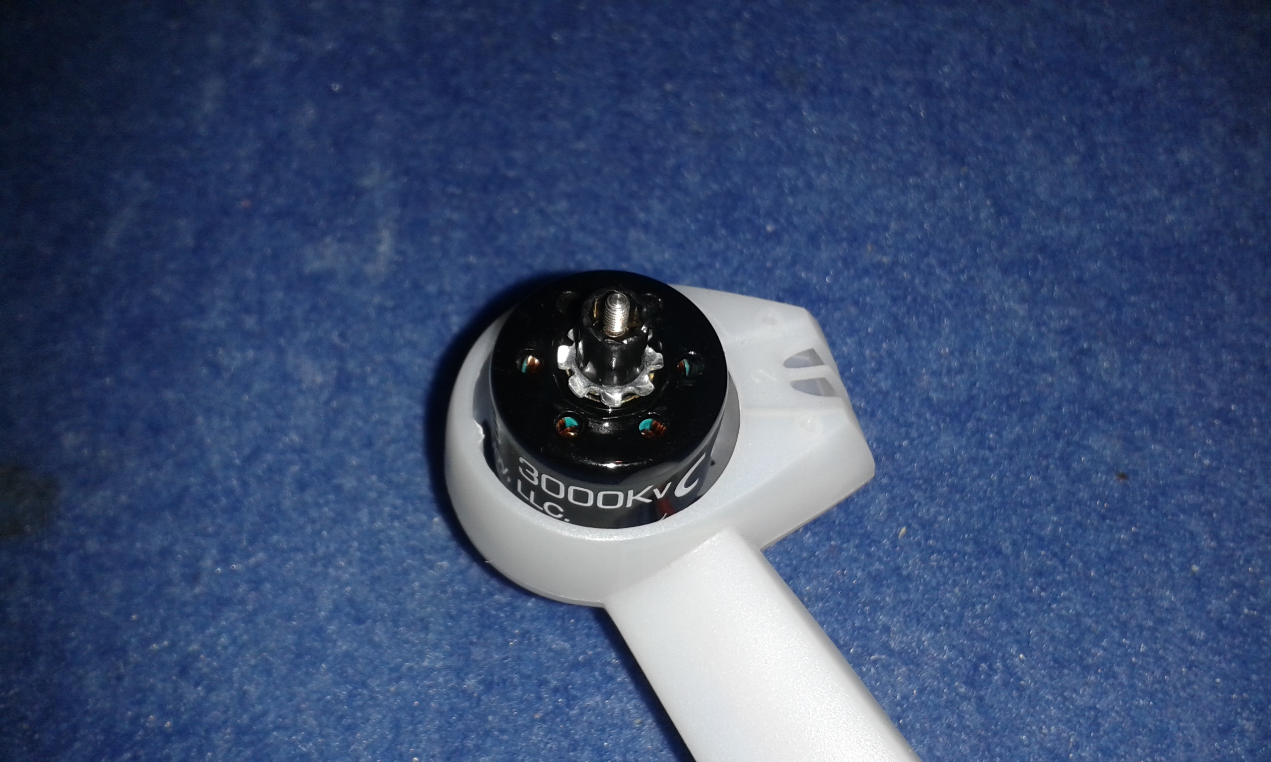

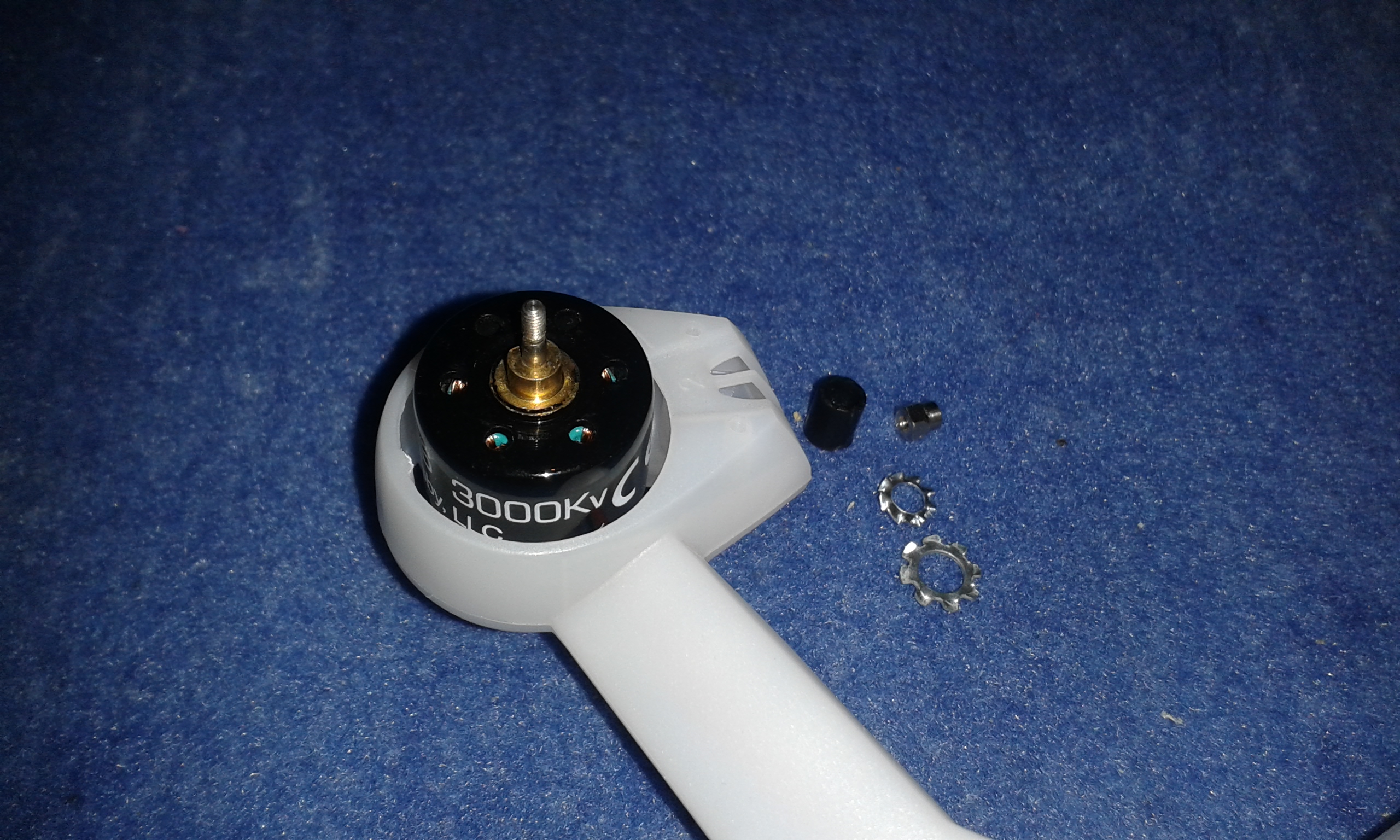

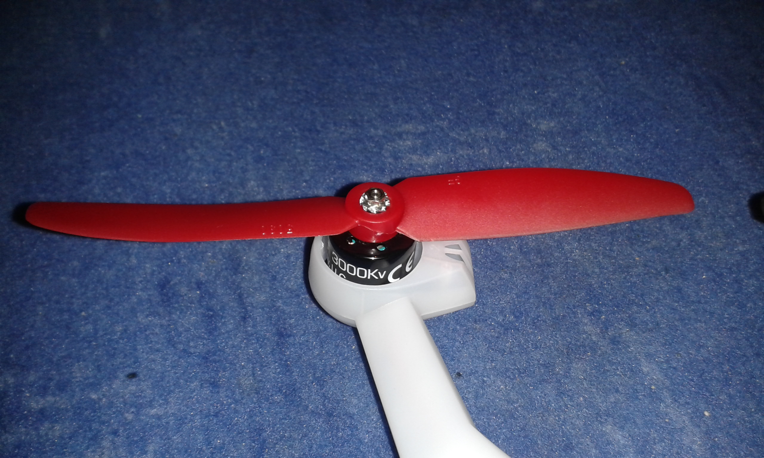

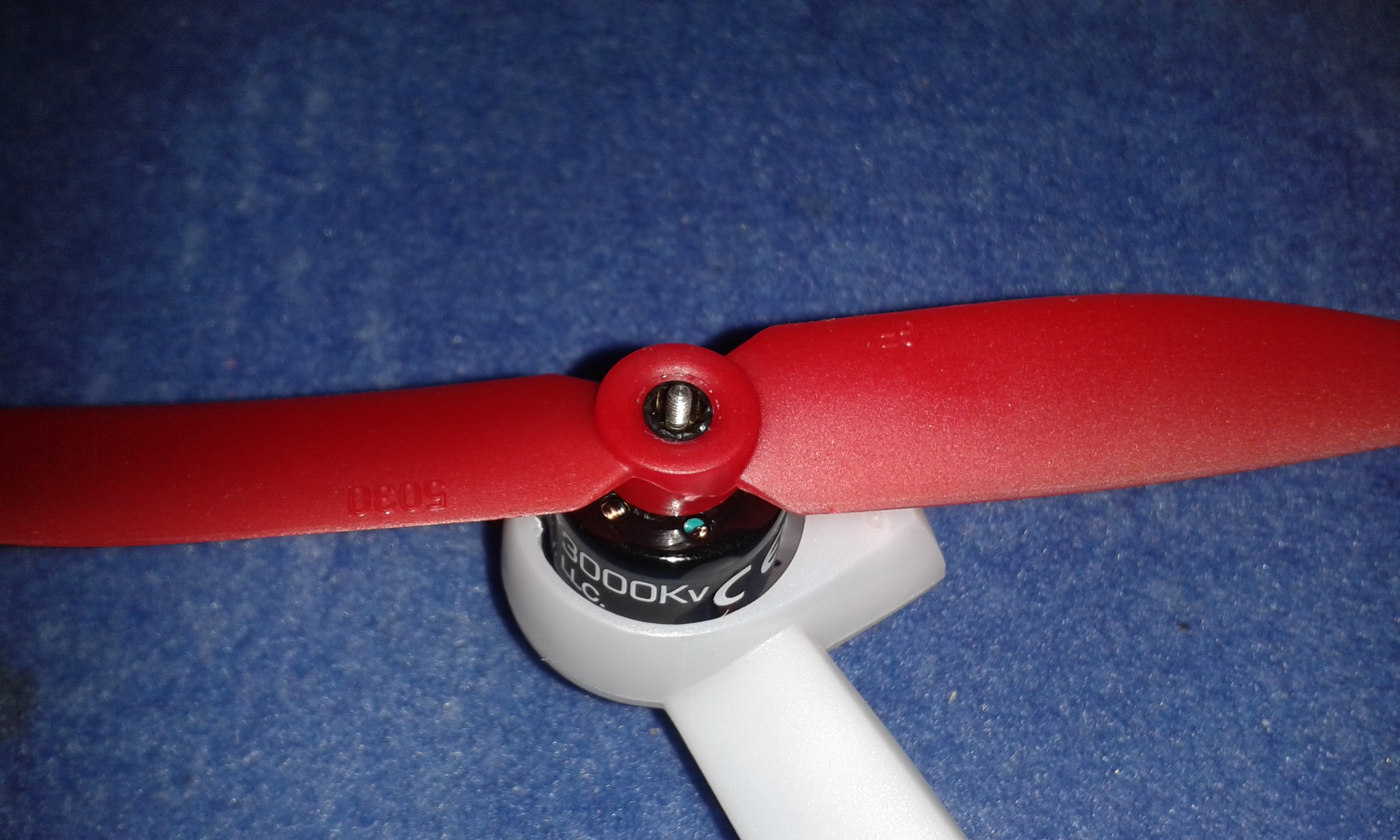

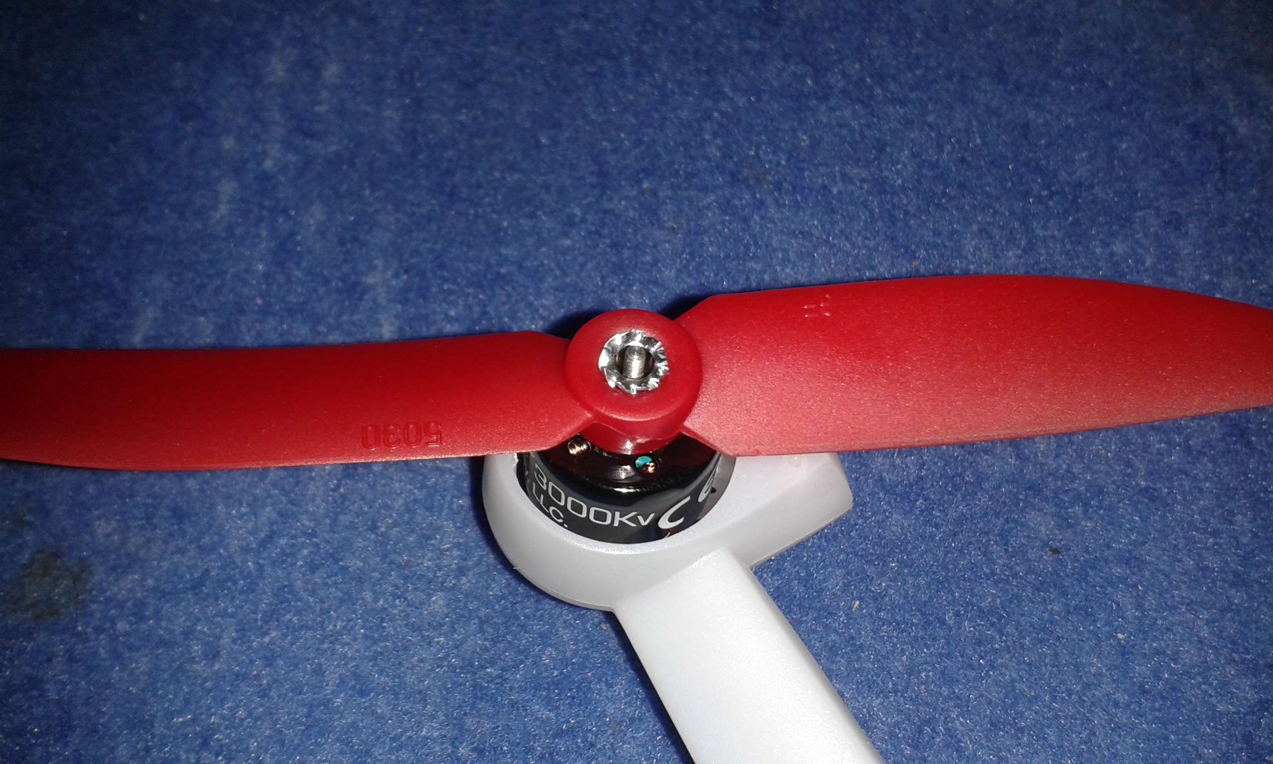

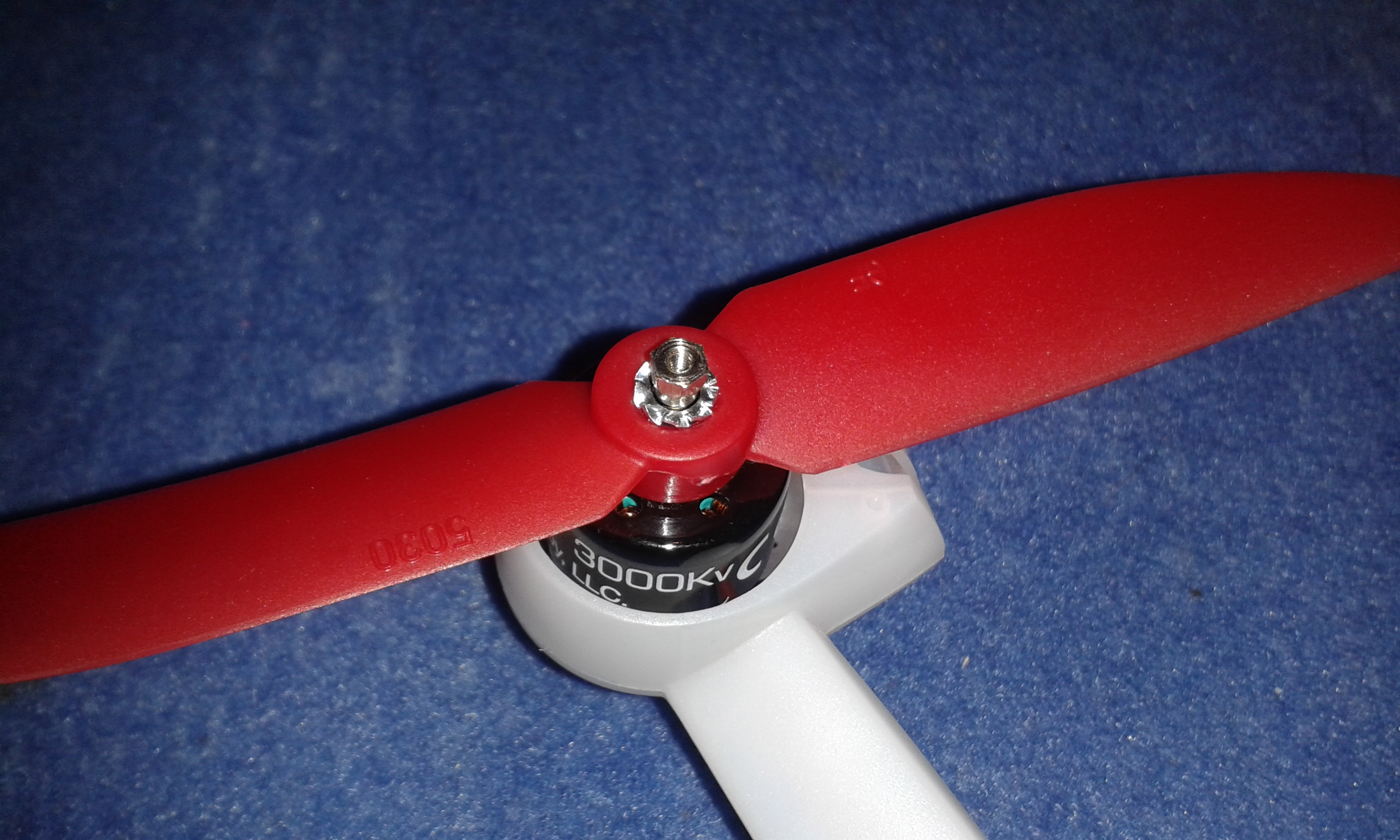

      Anbei mal ein paar Bilder, wie man die Gemfan sehr gut befestigen kann.

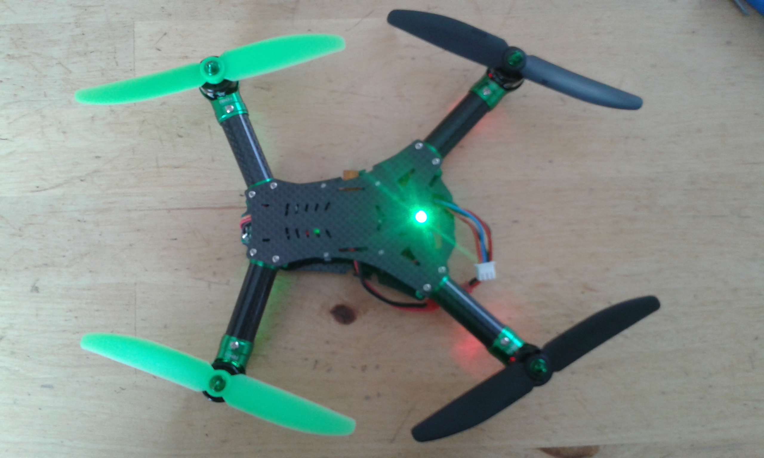

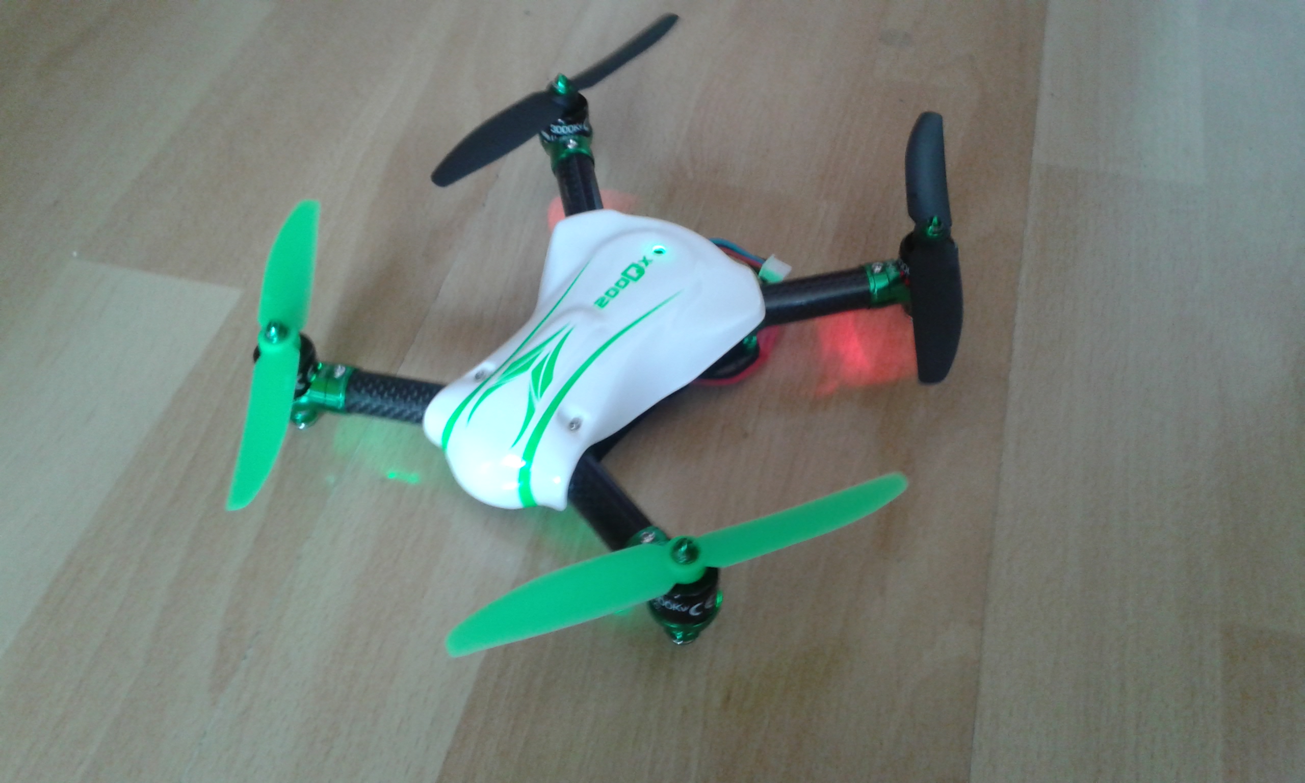

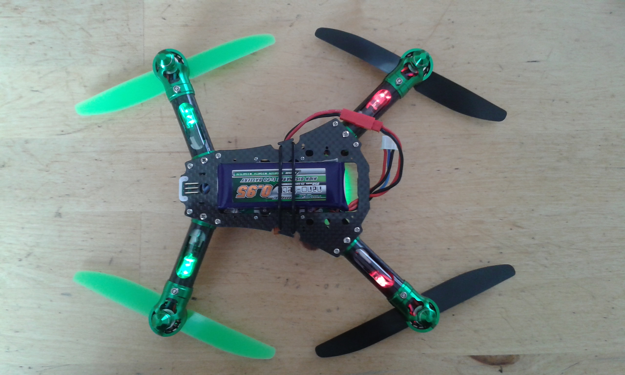

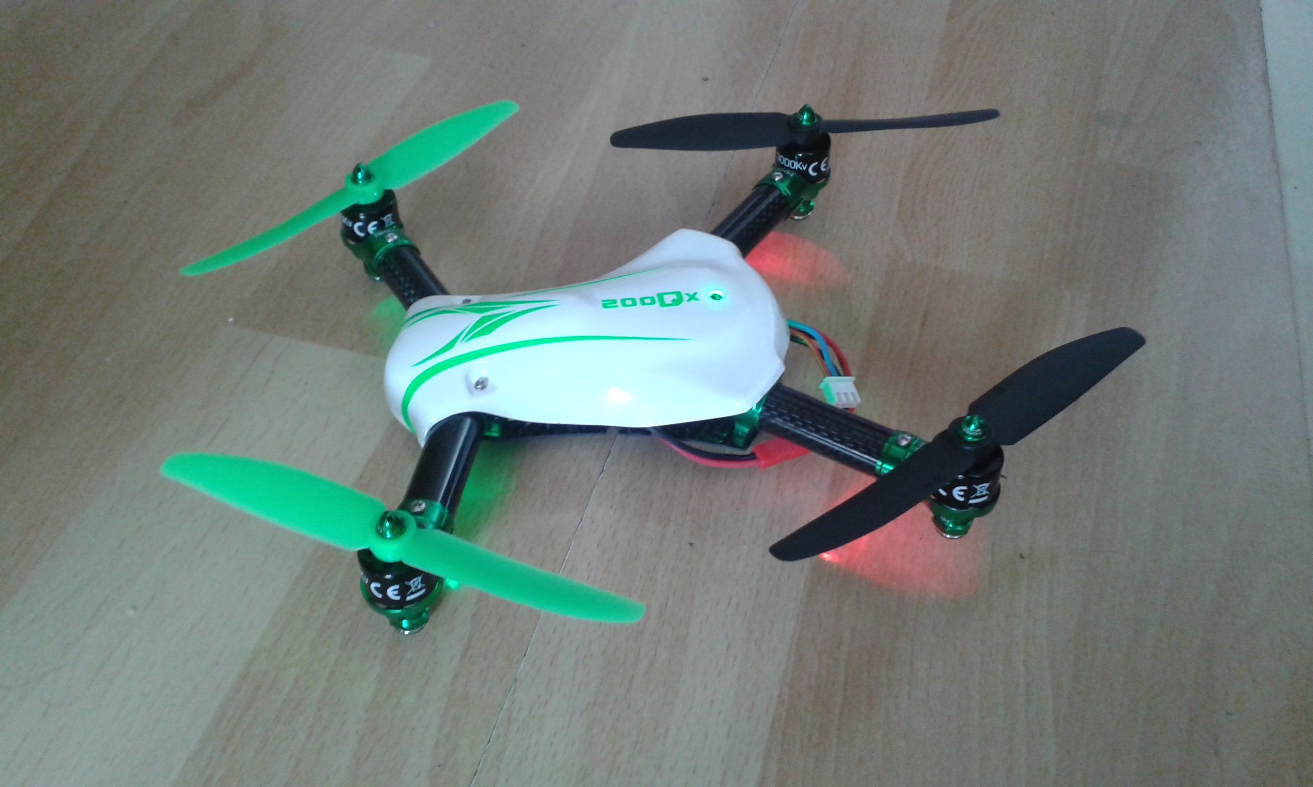

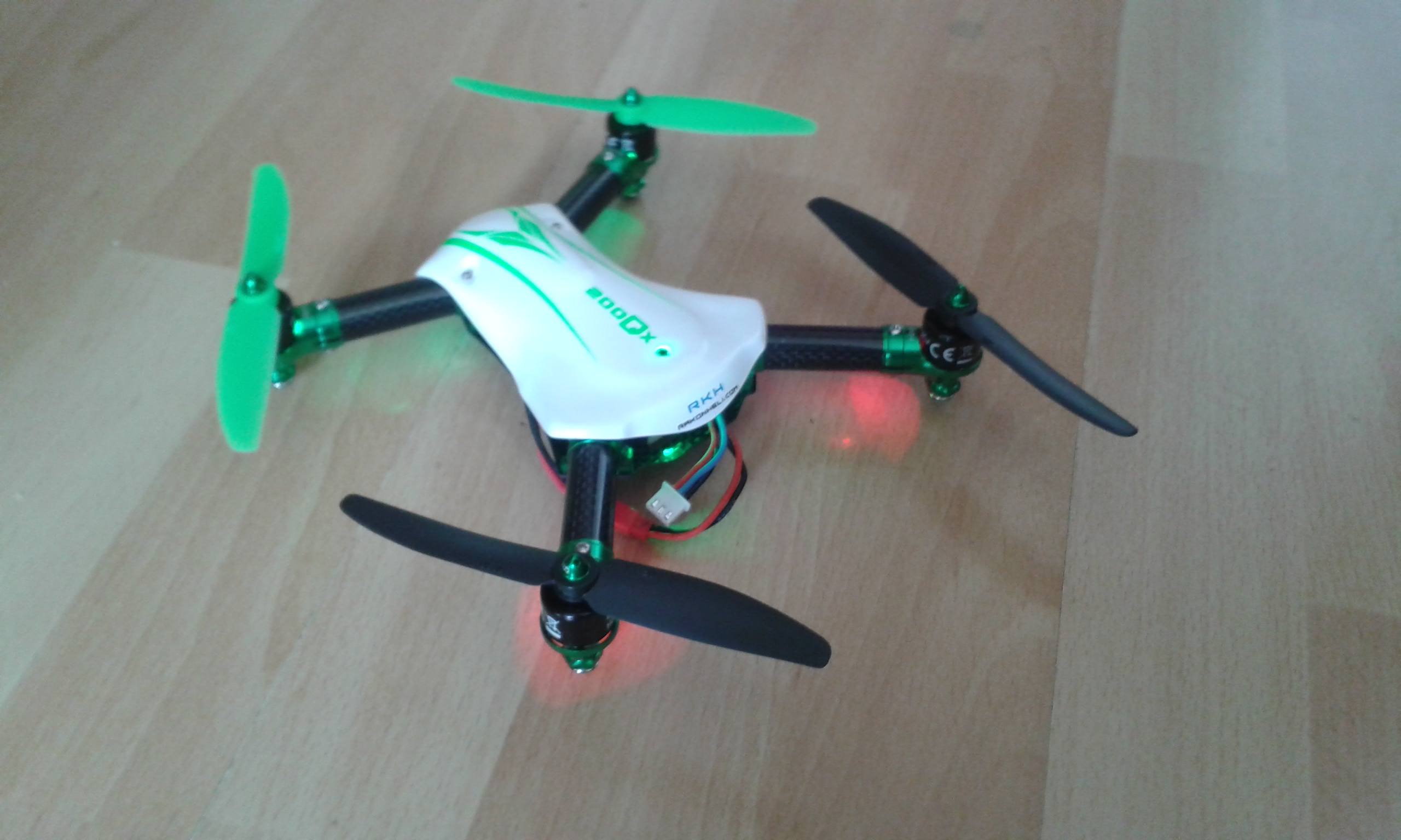

            Heute hab ich mal meinen RKH Frame zusammen gebaut. Ist sehr schick geworden, wie ich finde.
