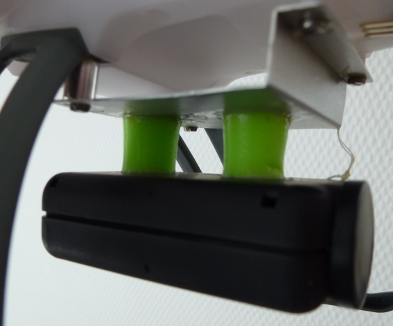

                    Ich habe übrigens eine ganz gute Methode gefunden, den Jelloeffekt weitestgehend
                    zu eliminieren. Die Möbius hängt an Ohrstöpseln
                    Konrad
