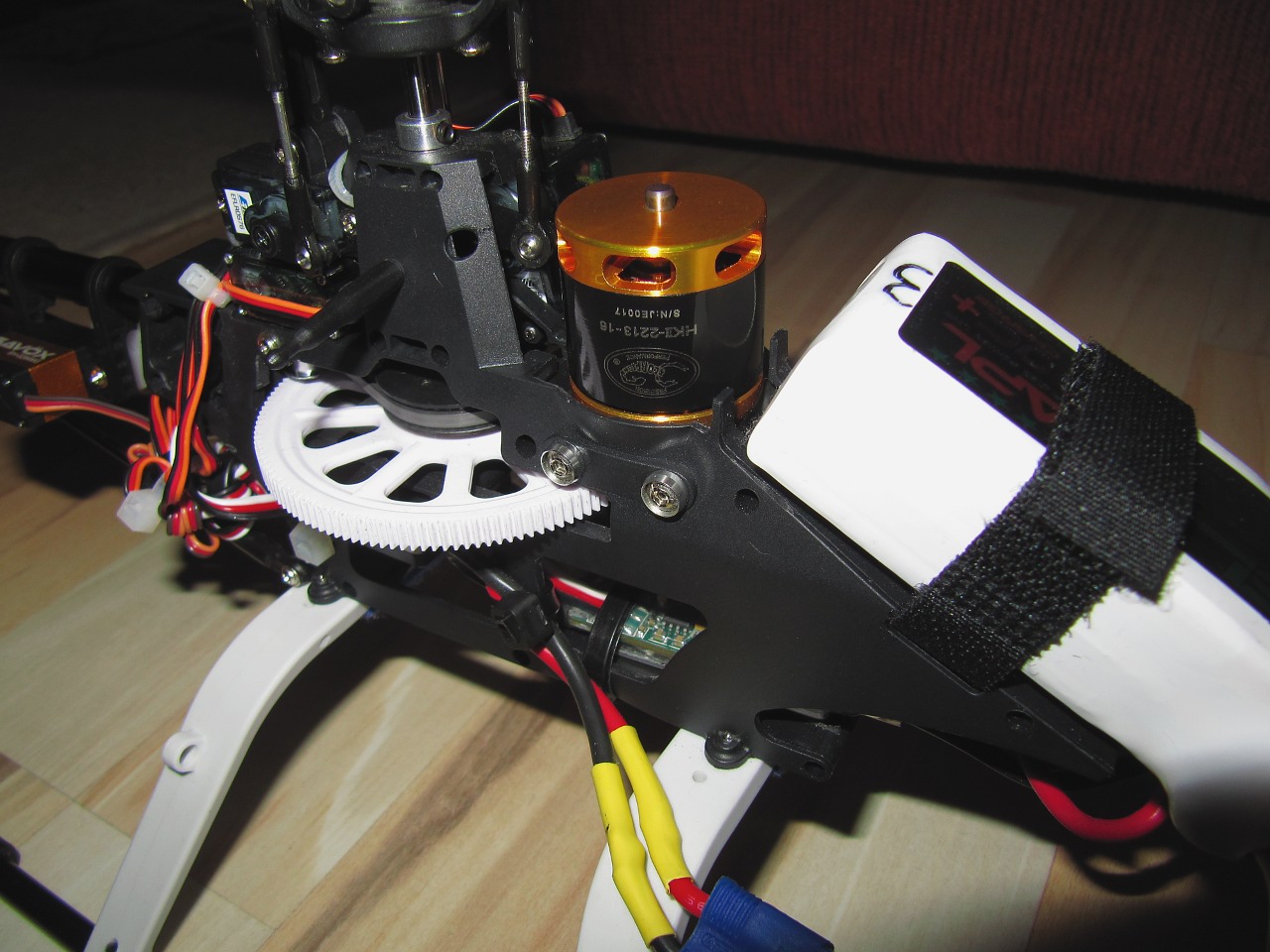

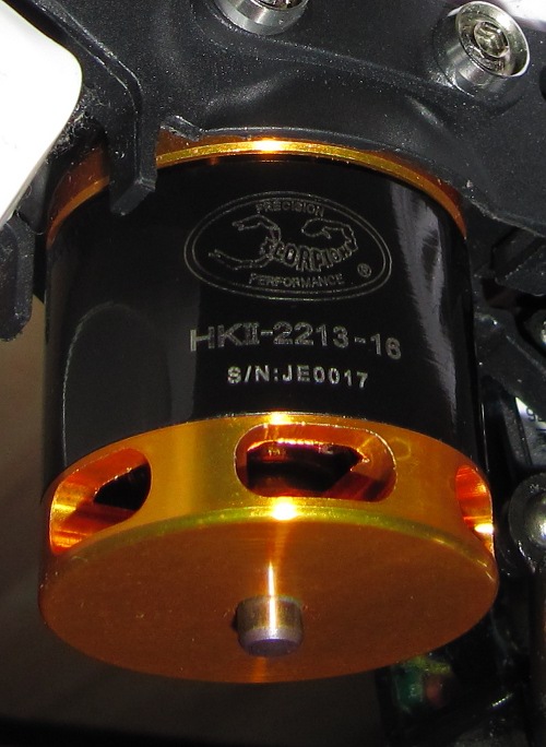

              Danke für eure Tips, hab das mal alles soweit kontrolliert aber ich glaube das es wohl an der Kombination HK2208-24 Motor und den Stock Regler lag.
              Hab mal wieder umgebaut und zwar hab ich letzte Woche festgestellt das mein schöner Scorpion HK2208-24 Quitschgeräusche bei langsamer Drehzahl macht. Also ausgebaut und per Hand drehen sind die Geräusche auch vorhanden Bei langsamer Drehzahl machte der Motor viel abnormale Geräusche und Vibrationen. Die Glocke vom Motor abgezogen und es befand sich viel schwarzer Abriebstaub darin. Vorderes Lager OK aber das hintere Lager drehte echt schwer und unrund. Das alles nach vieleicht 60 Minuten Flugzeit!
              Hab das beim Händler reklamiert und nach einigen Emailkontakt hat er mir 2 neue Lager zugeschickt. Der motor läuft jetzt wieder super.
              Hatte aber inzwischen einen anderen Motor entdeckt und bestellt ( ist sogar 10 € günstiger als der HK2208-24)
              und zwar den hier:
              ist 5mm in der Höhe größer und passt noch super rein, hat allerdings nur 3200KV daher hab ich ein Align 13T Ritzel mitbestellt. Einen roxxy 940-6 Regler hatte ich schon eingebaut.
              Heute die ersten 5 Akku´s geflogen, und geht super. Bei vollen Pitch Einsatz hatte der Heli allerdings mal kurz Schüttelfrost.

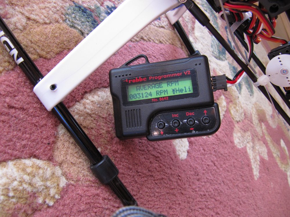

              Bei 3200KV und 13 T sollte theoretisch ein max Drehzal von 3319 rpm erreicht werden.
              Bei 70% Regler ( im Governor modus) hab ich 2870 rmp ausgelesen und bei 80% Regleröffnung:
              Akkuverbrauch ist natürlich etwas höher 5 Min Flugzeit + Landen lade ich etwas über 1000 mAh nach. Der Motor hatt 310 W leistung und ich hab im Flug keinerlei Einbruch der Drehzahl bemerkt. Hatte auch wieder meine "ActionCam" angehängt und der trägt das ganz locker.
