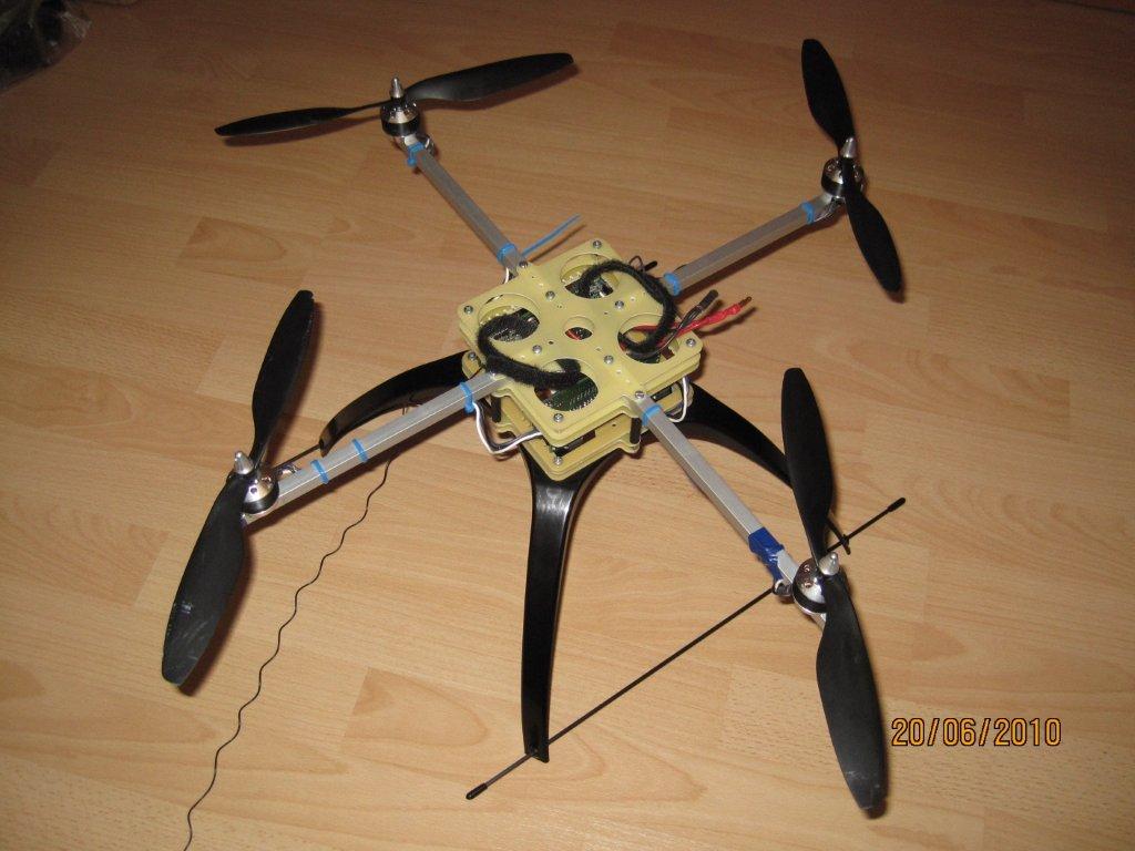

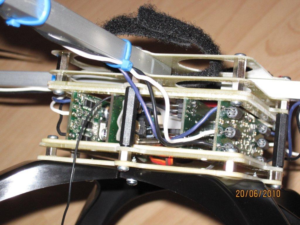

          Fuer alle, die es noch nicht gesehen haben: Es gibt jetzt auch ein edel rahmen der auch die COCO elektronik tragen kann. Ich selber habe fuer den Rahmen ein PCB Halter entworfen um die Aufnahme der senkrechtstehenden Platinen zu vereinfachen. Die CAD daten sind open source es kann also von jedem selber gefraest werden. Die Platinenhalter gibt es auch in einer Version das sie unter einen standard MK Alu Rahmen passen.
          Die zwei bilder zeigen mein test aufbau mit dem ich den CoCo teste. Center plates haben dabei identische Bohrungen zum MK

                  Mal der Testaufbau... nachdem ich jedes teil 8x angepasst habe
                  Trotzdem sind die löcher an der CFK PLatte zu klein.
                  Die PLatte rechts oben soll das Akku tragen wenn unten etwas angebaut ist. Sonst kommt es unter das Landegestell.
                  Die Dreicksaussparung sind für die Stromkabel an den Platinen, die schauen etwas raus.
                  Am Sonntag geht es vieklleicht weiter.
