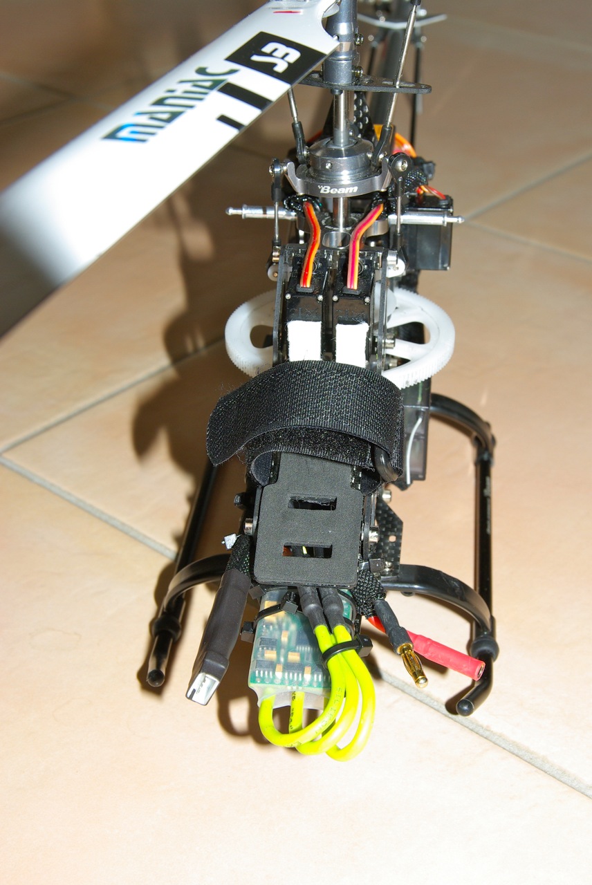

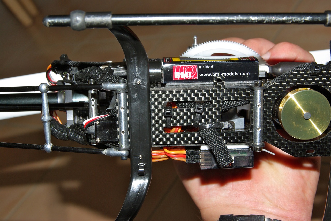

    ßh. Warum sind die Kuvenbügel verkehrt herum montiert? Hat das einen bestimmten Grund? Oder ist das beim Beam so?
    • LordBernhard
      • 21.11.2010
      • 600
      • Bernhard
      • Ã?50 Heiligenwald, Aero-Club Funkboys e.V. Schiffweiler- seit 1957
      #77
      AW: Beam 450 FBL Fragen, bzw. Alternativen?
      du schaust aber genau hin
      Nein beim Beam zeigen die Bügel auch nach vorne.
      Sind hier falsch angeschraubt.:dknow:

        #78
        Hups - ist mir gar nicht aufgefallen
        Ich hatte den Beam ja vom Vorbesitzer bis auf die Elektronik vormontiert übernommen und dann komplettiert. Für mich passt das aber so - es wirkt schnittiger wie ich finde...
        Ich nehme aber folgendes an... an der Heckfinne hatte der Vorbesitzer noch ein "Stäbchen" zur Verlängerung nach Unten montiert - als ob er eventl. schon mal den Heckrotor geerdet hatte, oder Bedenken diesbezüglich hatte... - und mit den Kuvenbügeln nach hinten herum montiert, verlagert sich der Schwerpunkt des Helis beim Aufsetzen nach Vorne...
        Das Stäbchen hatte ich aber entfernt - das gefiel mir nicht.

          • Regensburg
          #79
          Na so ist er wenigstens noch individueller

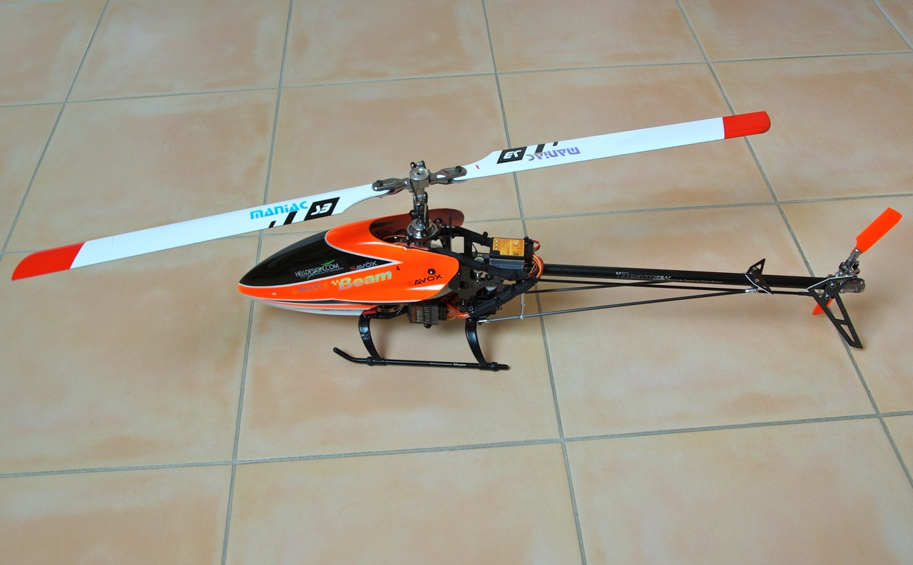

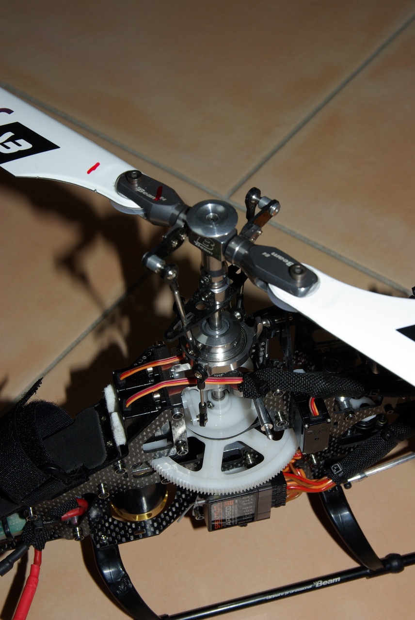

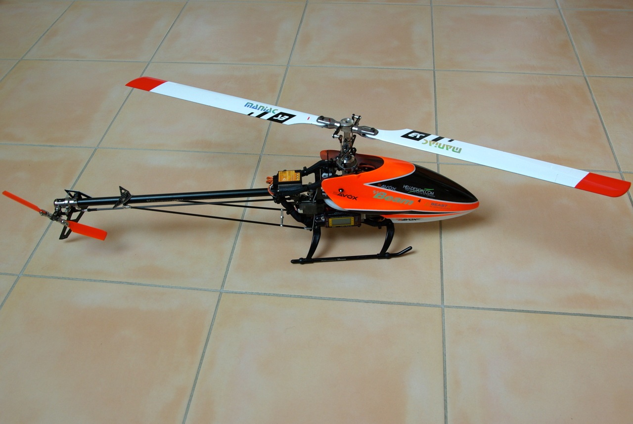

              #81
              Zitat von Michael173 Beitrag anzeigen
              habe mich nach langem hin- und herüberlegen jetzt doch für den CopterX 450Pro entschieden. Einen Beam kann ich mir dann ja immernoch kaufen, wenn ich den CopterX nach dem zweiten Flug in Einzelteilen mit gesenktem Haupt vom Platz trage - tut dann vielleicht nicht ganz so weh wie bei einem zerbröselten Beam...
              VG, Michael

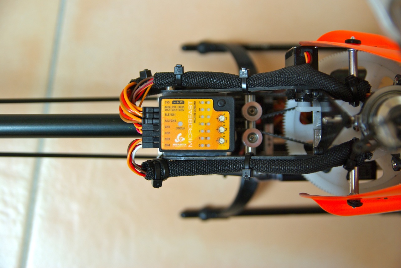

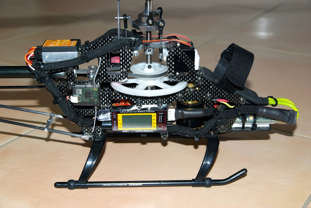

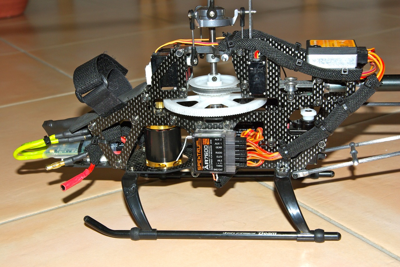

              Schade... Aber falls es doch noch mal ein Beam werden sollte anbei ein paar Bilder von meinem Aufbau - wahnsinn was letztendlich so alles an einem 450er ranpasst - heute noch meinen Lipowarner eingebaut - funktioniert übrigens auch ganz hervorragend... Bin jetzt auf das 14er Ritzel gegangen und das ist nun echt fett.
              Dachte erst ich würde von einem 13er Ritzel aus hochritzeln - war dann aber doch nur ein 12er drinne...
              Fliege mit meinem YGE 60A Regler im Gov. Storemodus von einer 45% Gaskurve/8-9 Min. Rundflug bis zu einer 85% Gasgerade und dann ca. 3500rpm am Kopf alles mit dem 14er Ritzel. Kann den YGE Regler hier echt empfehlen - super Sanftanlauf und wird bei allen Gasgeraden gerade mal lauwarm... Das selbe für den Scorpion -8er Motor und die Lipos. Bin nun aber für den normalen Rundflug auf eine 60% Gasgerade gegangen - da steht dann auch noch das Heck bei Vollpitch reinknallen (14,5 Grad) völlig stabil. Beast Gyroempfindlichkeit steht nun bei mir im HH-Modus auf Led "D" - den Heading Lock-Anteil habe ich auf sehr hoch/Blau gestellt. Im Speedflug bei der 85er Gasgeraden, habe ich nun in der Einstellung auch kein Heckwummern mehr und Aufbäumen/Nicken im rasanten Vorwärtsflug nicht feststellbar. Habe auch noch das Original Beast-Pad rausgeschmissen - mein Kumpel hatte mir noch ein passendes CFK-Plättchen gefräst, welches ich nun mit dem TESA-Spiegetape "für außen" auf die Gyroplattform geklebt habe - mit dem gleichen Tape dann das Beast auf dem CFK Plättchen befestigt.
              Das Teil fliegt nun perfekt für mich - eventuell werde ich später nochmal den Heckrotor Pitch im NN Modus einstellen, bzw. mich an die Drehmomentausgleichfunktion vom Beast ranmachen - hat aber noch Zeit, bis "ich" besser fliegen kann und diese Funktionen auch flugtechnisch abrufen/nutzen kann.
              Habe jetzt ca. 60 Flüge absolviert und keinen Verschleiß festgestellt.
              Anbei die Bilder von meinem Aufbau und die Landekufen gehören so rum ran - ein Rennpferd streckt die Füße ja auch nicht nach Vorne
              beste Grüße,
              Matthias

                Toll aufgebaut! Respekt.

                      #85
                      Hast Du das Landegestell nicht in die falsche Richtung abgewinkelt?
                      Bei mir steht es immer schräg nach vorne.
                      Sorry, eben erst Deinen Beitrag gelesen....

                        #86
                        Wow, Matthias, das nenne ich eine saubere Kabelverlegung, toll!
                        Selbst, wenn die Ausrichtung des Gestells funktionell keine Rolle spielt: sieht sehr gewöhnungsbedürftig aus- sind aber nur meine Augen
                        Juky

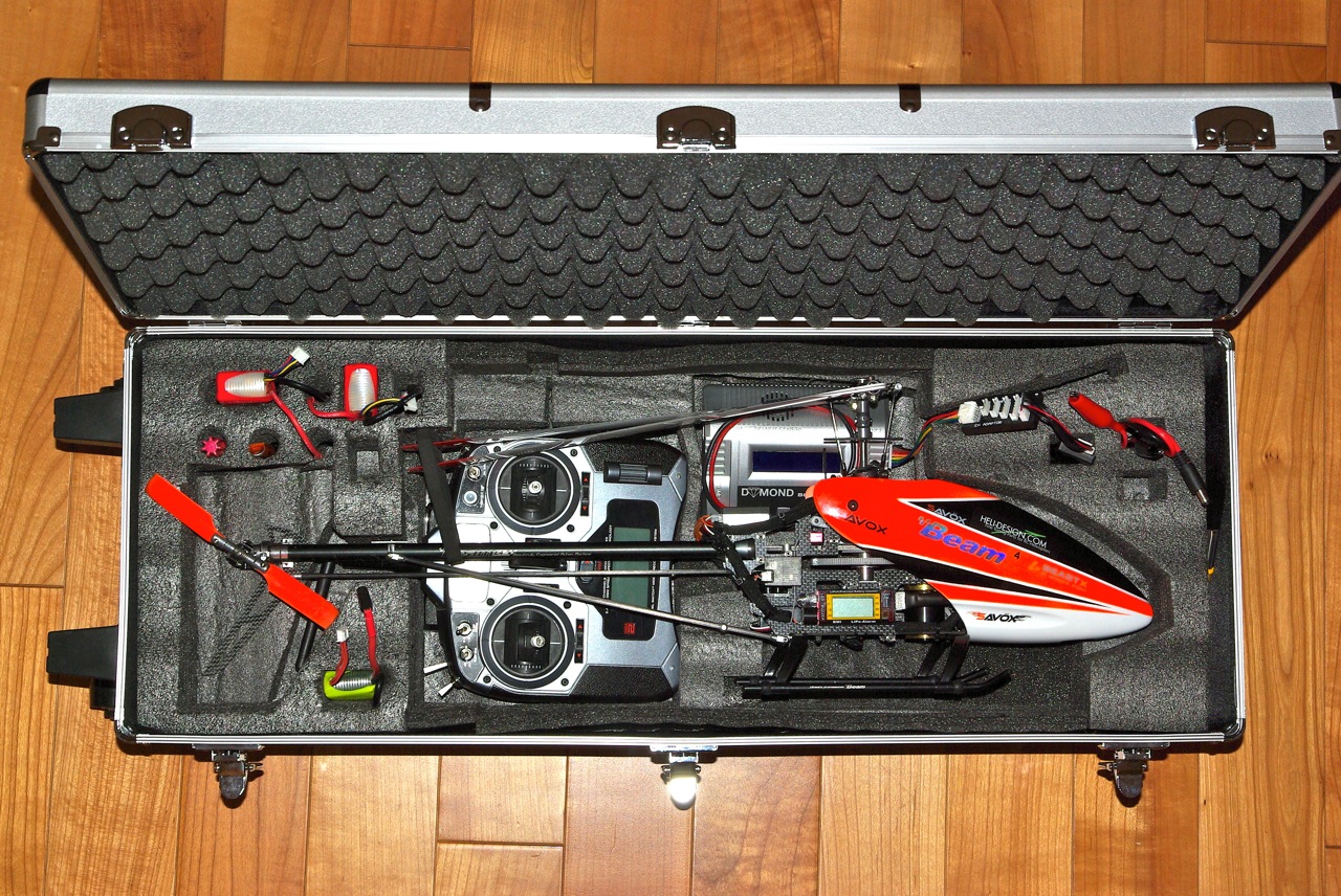

                          Apropos Außendienst und Heli-Transporte - habe mir nun dieses Köfferchen gegönnt - kann ich ebenfalls jedem 450er Piloten empfehlen - habe noch zusätzlich eine Mulde für mein Ladgerät eingeschnitten und die Mulde für meine DX6i-Funke etwas angepasst - so ist mein Heli nun save während der Fahrt verstaut...
                          Der montierte Lipowächter funktioniert sehr gut - das LED - Blinken kann man ausmachen, aber der Buzzer ist einfach zu leise - mal sehen, ob dieser hier mehr bringt - für €6,- kann man nicht viel verkehrt machen - einige deutsche Händler verkaufen das Teil für €14,- und mehr...
                          Außerdem ist der China Lipo Wächter kompakter von der Bauform her.

                              #89
                              Juky
                              Hallo Juky, bin wahrscheinlich Landekufen technisch betrachtet noch mCPX geschädigt - schaust Du hier
                              Gruss,
