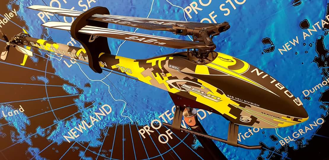

      AW: Black Thunder Sport 700
      Auf Facebook gesichtet. Das Design hat was.
