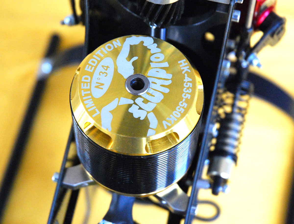

    Ich bekomme nächste Woche meinen neuen Diabolo geliefert. Wird neben dem TDR mein 2. E-Heli in der 90er Klasse. Freue mich schon riesig auf den neuen und bin gespannt wie er sich fliegen lässt.
    Dazu kommt das ich auch endlich mal ein V-Stabi als FBL System nutzen werde. Bin sonst nur das Beast geflogen womit ich sehr zufrieden bin. Aber ein V-Stabi hat mich schon immer mal Interessiert.
    Und da ich dann wohl auch einige Fragen zum Heli und zum Setup haben werde, habe ich mal einen neuen Fred eröffnet.
    Heli wird mit folgender Ausstattung fliegen:
    • Minicopter Diabolo
    • Power Jive 120HV
    • Scorpion 4525LE Ultimate YY
    • 3x Outrage TorQ BL 9180 HV
    • 1x Outrage TorQ BL 9188 HV
    • mini V-Stabi 5.2 Pro
    • Hercules Super BEC ( HV )
    • Futaba R-6203 S-BUS
    • C. Radix 690mm SB
    Gruß Sven

      Das mini VStabi auf diesen Bildern sitzt nicht wirklich gerade.
      Gruß Holger

          @Holger, das sind noch die Bilder vom Besitzer. Nächste Woche bekomme ich ihn und dann werde ich mal schauen. Muss auf den neuen 4525le ultimate yy eh noch warten. Dann muss ich mich auch erstmal mit dem V-Stabi beschäftigen.
          Zum Jive. Evtl.wird dieser gegen einen neuen heli Jive getauscht. Ansonsten werde ich den kühler abmachen und dann wird ein JCooler verbaut.

                      Würde an deiner Stelle aber evtl. die Servohörner gegen stabilere austauschen, z.B. die Mikado CFK.

                        ich würde mir die BEC-Kabelverlegung noch einmal genau ansehen!
                        Der Stoßdämpfer für den Heckriemen arbeitet in beiden Richtungen und das Kabel wird voraussichtlich ziemlich schnell kurchtrennt werden!

                            ok, von wem die Fotos auch immer sind, aber das hier kann meiner Meinung nach nicht so bleiben:
                            Gruß Frank

                              Werde ich mir anschauen.
                              Sind die Orig. Heckblätter eigentlich ausreichend, oder sollen am besten andere z.B. EDGE Blätter drauf? Was haben die Blätter für eine länge? 105mm? Dann kann ich die direkt mitbestellen.
