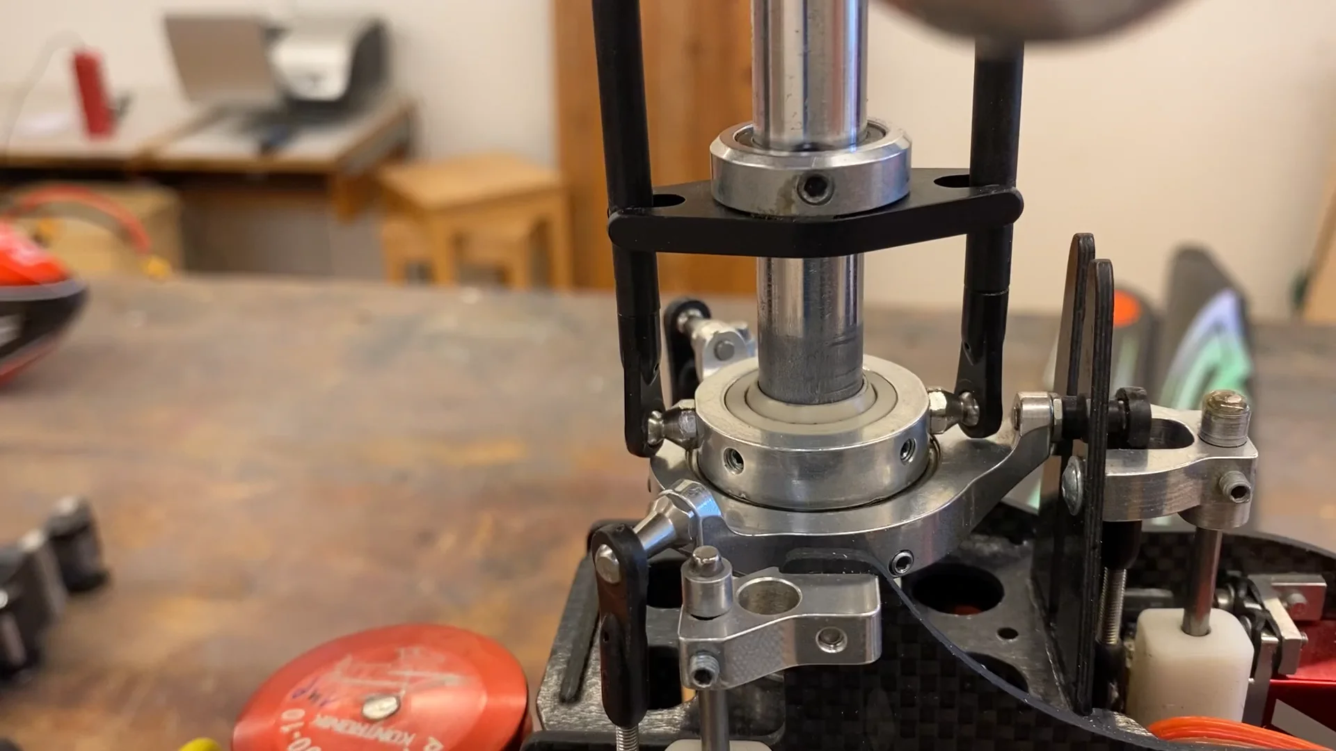

                                This is "IMG_0697" by etiefenthaler on Vimeo, the home for high quality videos and the people who love them.
                                Hallo zusammen, ich habe gerade gebraucht einen TDSF erworben.
                                Ist soviel Spiel am Taumelscheibeninnenring normal? Ich habe da etwas Probleme den Spurlauf einzustellen. (+- 0.8° Spiel an den Blatthaltern)
