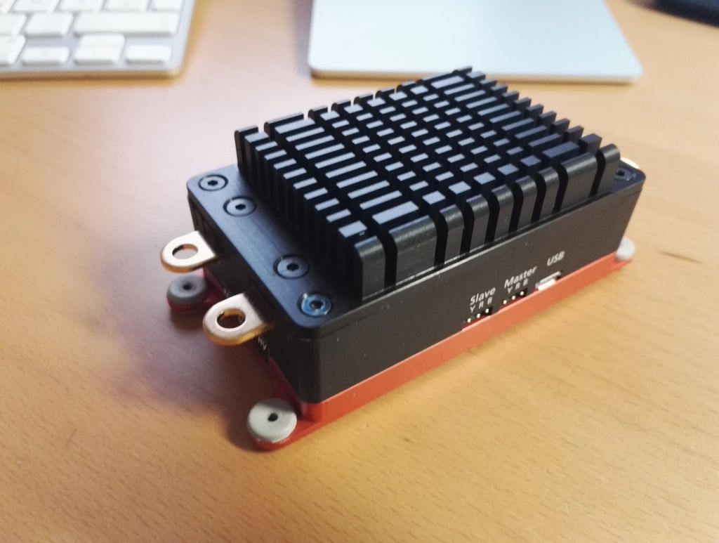

        So, grad bei Kontronik gewesen und den Regler wieder abgeholt. Lokale Firmen haben schon ihren Vorteil. Irgendwie ist der klassische 200 Cool hübscher geworden. Ist ein Update das man auf Wunsch machen lassen kann.
        Jetzt heißt es heute Abend alles reparieren und dann auf Fehlersuche gehen. Hab meinen Kumpel angeschrieben, ob der Akku wirklich fest im Heli war wie ich zu 100% denke oder ob ich nach dem Kornfeldschreck unzurechnungsfähig war.
        euer Henning Piez (ENSONIC)

          • Henning Piez
            • 23.10.2001
            • 3345
            • Henning
            #80
            AW: Ein TDR2 ist nicht unsterblich, aber ein verdammt harter Brocken...
            100,84 € plus Märchensteuer

              #81
              Und sonst nix am Kosmik kaputt gewesen, sah ja ßbel aus.
              TDR2 12.2015 ,Neo,Kosmik cool200 Henseleit Edition VbarControl
              • Henning Piez
                • 23.10.2001
                • 3345
                • Henning
                #82
                Ne, sonst war alles ok zum Glück. Die haben die Goldanschlüsse noch getauscht weil die verbogen waren, aber das war nur Kosm(et)ik.
