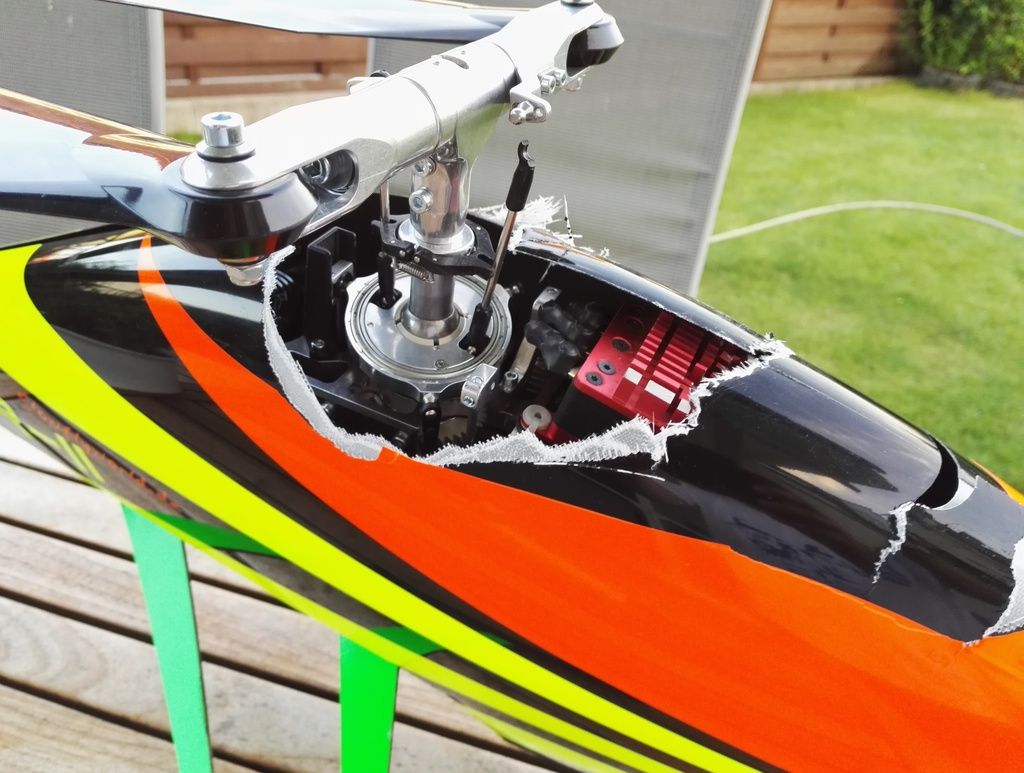

    Heute wollte ich den Feierabend genießen und bin raus auf den Platz um den HD500 ein wenig zu fliegen und den TDR2 zu scheuchen. Auf Raten von Kollegen hatte ich Pitch von zahmen 12.5 Grad max auf nun 14 Grad erweitert.
    Seit 2011 kein Absturz mehr, kein Ausfall... Was soll schon passieren.... Beim ersten 3D mit der hohen 2200er Drehzahl klang etwas anders, ich konnte es nicht deuten, oder ich war einfach verblendet von dem guten Wetter und der geilen Performance vom Heli...
    Am Schluss hab ich den Heli im Rückem mit Vollpitch über das Kornfeld hinter unserem Platz (tiefe Sonne über der normalen Landebahn) gejagt und dann was immer ging mit VIIIEL Zyklisch Nick nach oben gejagt. Was dann passierte ging zu schnell... Es schepperte,.... Der Heli trudelte, aber ich konnte ihn noch ausrichten. Der Antrieb war weg bevor ich AR gezogen hatte. Ich konnte den Heli relativ gut AR (mit einem angelenkten Blatt nicht so einfach) und ins Kornfeld retten.
    Nach über einer Stunde Suche und Laufen durch die Schneisen der Treckerspuren konnte ich ihn bei wenig Sonne noch finden. Und das obwohl ich genau gepeilt hatte wo er runter kam.

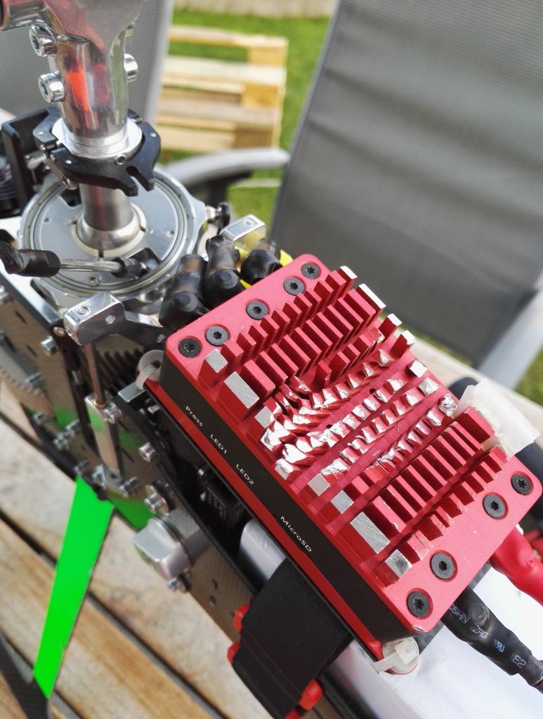

    Fazit: Wie es aussieht ist ein Gestänge vom Blatthalter gesprungen. Das Gestänge hat die Haube zerfräst, das lose Blatt hat auchdie Haube zerstückelt aber ebenso die Oberplatte von meinem Kosmik... Beim wegdrücken des Kosmiks hatte es dann den Akku abgesteckt. Danke an meine Puffer Elkos!

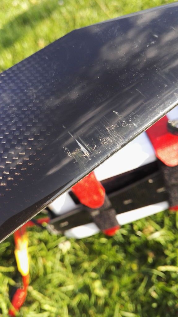

    Schaden neben Haube und Kühlkörper: Eine Kufenplatte ist angebrochen und ein Kugelkopf defekt. Blätter haben nur paar Mini Kratzer.
    Verträgt der TDR2 kein Pitch von 14 Grad + Zyklisches Input?
    Kann man selber den Kosmik reparieren? Lässt sich die obere Platte einfach tauschen?

      Mein Beileid, aber so schwer wie die Kugelpfannen drauf gehen wundert mich das echt. Wieviele Flüge hast du denn drauf?

        Hi Henning,
        mein Beileid.... immer sehr schade wenn sowas passiert.
        Das Gestänge samt Kugelpfanne ist überdimensioniert ausgelegt sprich beim Speedfliegen wo 18 Grad Pitch bei über 2600 u/min anliegen besteht selbst bei voll zyklisch keine Gefahr.
        Auch bei ßberschreitung der physikalischen Grenzen und folgendem schlagartigen aufbäumen nicht.... kurz gesagt in der Luft ist der TDR 2 mechanisch fast unzerstörbar.
        Wirklich sicher das die Kugelpfanne im Flug gerissen ist ?
        Bei Vorschädigung könnte ich mir das vorstellen aber ansonsten keine Chance....

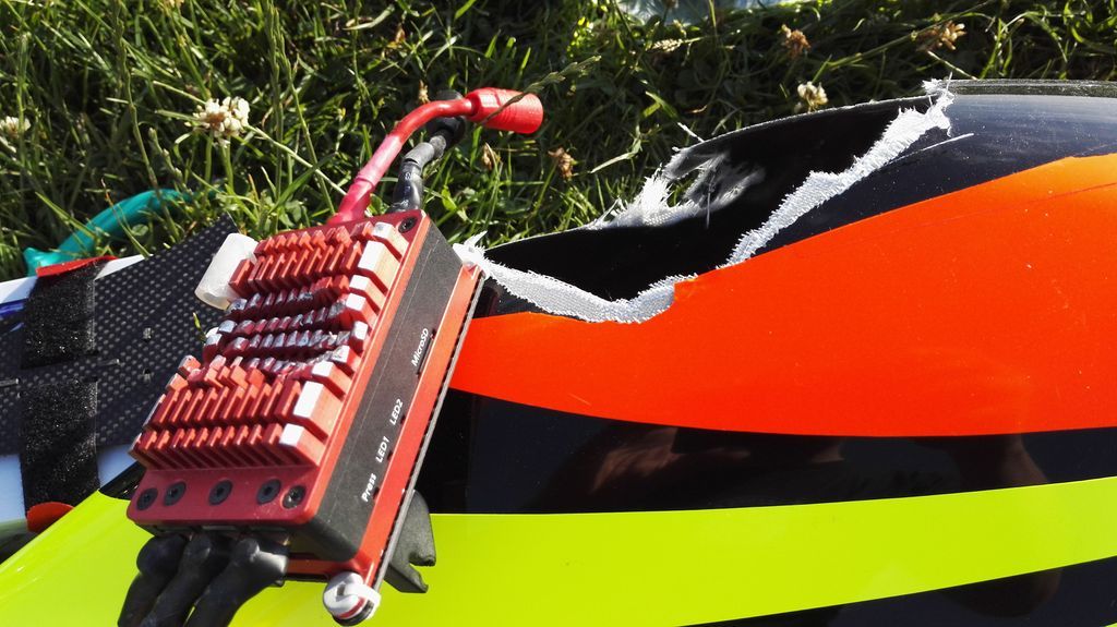

              Ich frage mich, wie der Regler in den Rotor kommen kann, bei geschlossener Haube?
              Ist die Haube aufgegangen, war der Sicherungsgummi "ordnungsgemäß" dran?

                Ja, der Heli lag mit Haube im Feld. Wie auf den Fotos zu sehen. der Regler war auf seinen Halteclips geschossen worden.
                Ich hatte vorher getan:
                Vorgestern: Dämpfung härter gemacht 2 clicks
                gestern: Pitch max im Vbar von +/- 12.5 auf +/-14 Grad erhöhrt. Spurlauf eingestellt, einen Kugelkopf um eine halbe Umdrehung korrigiert. Welcher das war, weiß ich nicht mehr. Dabei ging es wie die letzten 15 Jahre immer leicht mit der Kugelkopfzange.
                Das seltsame war das Geräusch. War so ein Wummerm, ploppen die beiden male , wo ich viel zyklisch gegeben hatte. Beim ersten mal war nix, beim zweiten mal danndas Aushängen des Blattes und die fliegenden Haubenteile...
                Der Heli hat jetzt 35 Flüge runter.
                Ich habs gestern mal probiert. Wenn der Regler am Platz ist, und das Blatt nicht mehr angelenkt ist, kann es so einschwenken, dass genau die Stelle am Regler und die betroffene Stelle an dem Blatt getroffen wird.
                Zuletzt geändert von Henning Piez; 05.07.2016, 07:01.

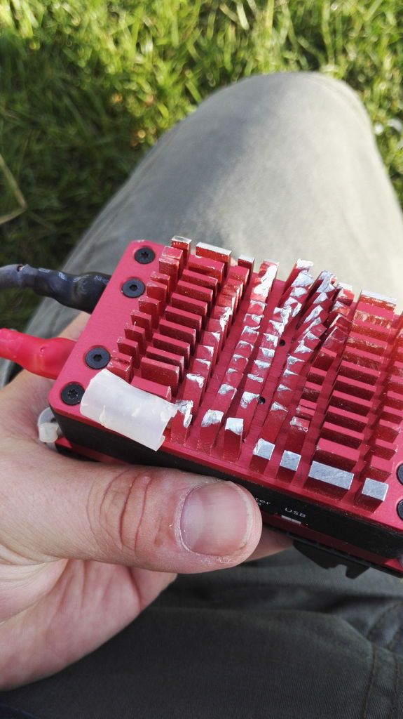

                    Ich denke, die Platte kühlt immer noch gut, da brauchst nichts machen.

                      Wenn ich so aussehen würde, würde ich auch eine Gesichts OP haben wollen, auch wenn ich noch 100% schaffen könnte
