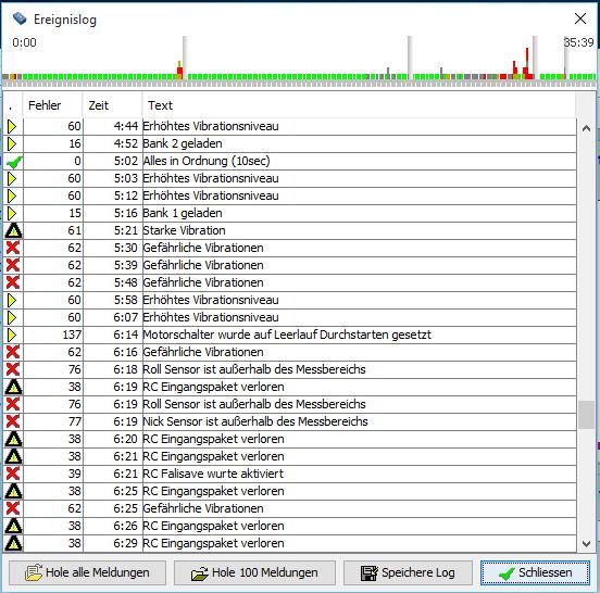

                  Bleibt ja dann bald nur noch die Möglichkeit, dass es durch Resonanzen den Regler durch die Haube gehauen hat.
                  Was sagt denn das VStabi Log dazu ?

                    Junge! Stimmt.... das werd ich gleich mal anschauen. Auf die Idee bin ich auch nicht gekommen...

                      AW: Ein TDR2 ist nicht unsterblich, aber ein verdammt harter Brocken...
                      OK 0:00 Reset Grund: Power On
                      Info 0:01 Paket vom Satelliten außerhalb Synchronisation
                      Warn 0:02 Initialisierung wird wiederholt...
                      Info 0:06 Kalibrierung beendet
                      OK 0:16 Alles in Ordnung (10sec)
                      OK 0:26 Alles in Ordnung (10sec)
                      OK 0:36 Alles in Ordnung (10sec)
                      OK 0:46 Alles in Ordnung (10sec)
                      OK 0:56 Alles in Ordnung (10sec)
                      OK 1:06 Alles in Ordnung (10sec)
                      OK 1:16 Alles in Ordnung (10sec)
                      OK 1:26 Alles in Ordnung (10sec)
                      OK 1:36 Alles in Ordnung (10sec)
                      OK 1:46 Alles in Ordnung (10sec)
                      OK 1:56 Alles in Ordnung (10sec)
                      Info 1:58 Motorschalter wurde auf AUS gesetzt
                      Info 1:58 Motorschalter wurde auf AN gesetzt
                      Info 1:59 Motorschalter wurde auf AN gesetzt
                      OK 2:09 Alles in Ordnung (10sec)
                      Warn 2:17 Starke Vibration
                      Warn 2:26 Starke Vibration
                      Info 2:36 Erhöhtes Vibrationsniveau
                      Info 2:45 Erhöhtes Vibrationsniveau
                      OK 2:55 Alles in Ordnung (10sec)
                      Info 3:03 Erhöhtes Vibrationsniveau
                      OK 3:13 Alles in Ordnung (10sec)
                      Info 3:22 Erhöhtes Vibrationsniveau
                      Info 3:31 Erhöhtes Vibrationsniveau
                      Info 3:40 Erhöhtes Vibrationsniveau
                      Info 3:49 Erhöhtes Vibrationsniveau
                      Info 3:58 Erhöhtes Vibrationsniveau
                      Info 4:07 Erhöhtes Vibrationsniveau
                      Info 4:17 Erhöhtes Vibrationsniveau
                      Info 4:26 Erhöhtes Vibrationsniveau
                      Critical 4:35 Gefährliche Vibrationen
                      Info 4:44 Erhöhtes Vibrationsniveau
                      Info 4:52 Bank 2 geladen
                      OK 5:02 Alles in Ordnung (10sec)
                      Info 5:03 Erhöhtes Vibrationsniveau
                      Info 5:12 Erhöhtes Vibrationsniveau
                      Info 5:16 Bank 1 geladen
                      Warn 5:21 Starke Vibration
                      Critical 5:30 Gefährliche Vibrationen
                      Critical 5:39 Gefährliche Vibrationen
                      Critical 5:48 Gefährliche Vibrationen
                      Info 5:58 Erhöhtes Vibrationsniveau
                      Info 6:07 Erhöhtes Vibrationsniveau
                      Info 6:14 Motorschalter wurde auf Leerlauf Durchstarten gesetzt
                      Critical 6:16 Gefährliche Vibrationen
                      Critical 6:18 Roll Sensor ist außerhalb des Messbereichs
                      Warn 6:19 RC Eingangspaket verloren
                      Critical 6:19 Roll Sensor ist außerhalb des Messbereichs
                      Critical 6:19 Nick Sensor ist außerhalb des Messbereichs
                      Warn 6:20 RC Eingangspaket verloren
                      Warn 6:21 RC Eingangspaket verloren
                      Critical 6:21 RC Falisave wurte aktiviert
                      Warn 6:25 RC Eingangspaket verloren
                      Critical 6:25 Gefährliche Vibrationen
                      Warn 6:26 RC Eingangspaket verloren
                      Warn 6:29 RC Eingangspaket verloren
                      Warn 6:30 RC Eingangspaket verloren
                      OK 6:40 Alles in Ordnung (10sec)
                      OK 6:50 Alles in Ordnung (10sec)
                      Warn 6:53 Spannungseinbruch unter 4.5V
                      Warn 6:55 Spannungseinbruch unter 4.5V
                      Warn 6:56 Spannungseinbruch unter 4.5V
                      Critical 6:56 Spannungseinbruch unter 4.0V
                      Warn 6:57 Spannungseinbruch unter 4.5V
                      Critical 6:57 Spannungseinbruch unter 4.0V
                      Warn 6:58 Spannungseinbruch unter 4.5V
                      Critical 6:58 Spannungseinbruch unter 4.0V
                      Warn 6:59 Spannungseinbruch unter 4.5V
                      Critical 6:59 Spannungseinbruch unter 4.0V
                      Warn 7:00 Spannungseinbruch unter 4.5V
                      Critical 7:00 Spannungseinbruch unter 4.0V
                      Critical 7:01 Spannungseinbruch unter 4.0V
                      Critical 7:02 Spannungseinbruch unter 4.0V
                      Critical 7:02 Spannungseinbruch unter 3.5V
                      Critical 7:03 Spannungseinbruch unter 4.0V
                      Critical 7:03 Spannungseinbruch unter 3.5V
                      Critical 7:04 Spannungseinbruch unter 4.0V
                      Critical 7:04 Spannungseinbruch unter 3.5V
                      euer Henning Piez (ENSONIC)
                        Wow, das Log ist aber herb. Failsafe und ziemlich geringe Spannung...
                        Oder war das ab Failsafe alles nach dem Absturz?

                          Hier ist der Aufschlag:
                          Auf dem Boden gehen dann natürlich die Signale verloren.

                              Vibrationen hattest Du in jedem Fall reichlich, gut möglich, dass da Teile in Eigenresonanz geraten sind.
                              Die Spannungseinbrüche bzw. Unterspannung kam erst als der Heli am Boden war, somit
                              ohne Bedeutung.
