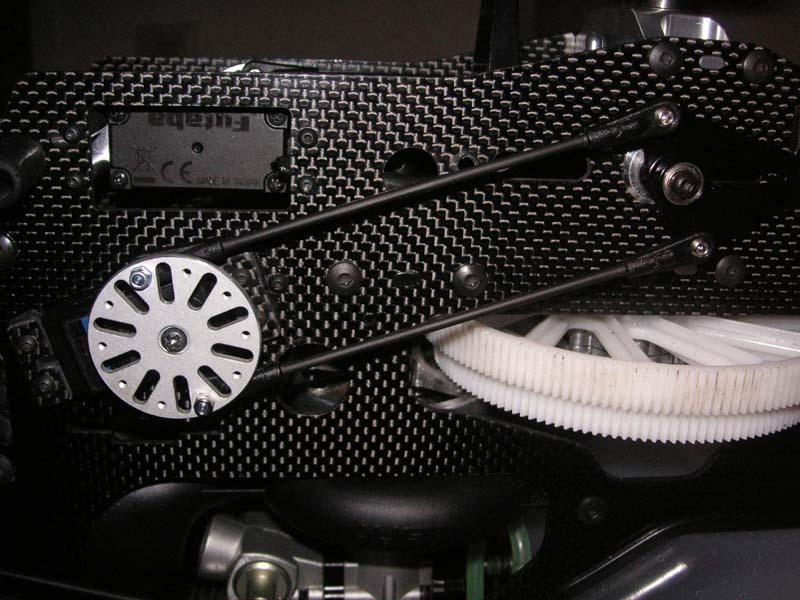

                      #100
                      AW: So ich habe ihn:-) T- Rex 700 Nitro Pro, Fragen zum Aufbau
                      Zitat von martin_p Beitrag anzeigen
                      1) Servoscheiben so einstellen, dass die Hebel im rechten Winkel stehen
                      Richtig!
                      So z. B.:
