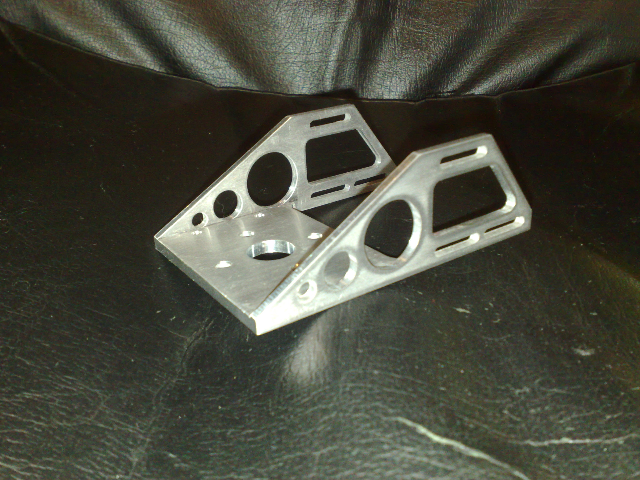

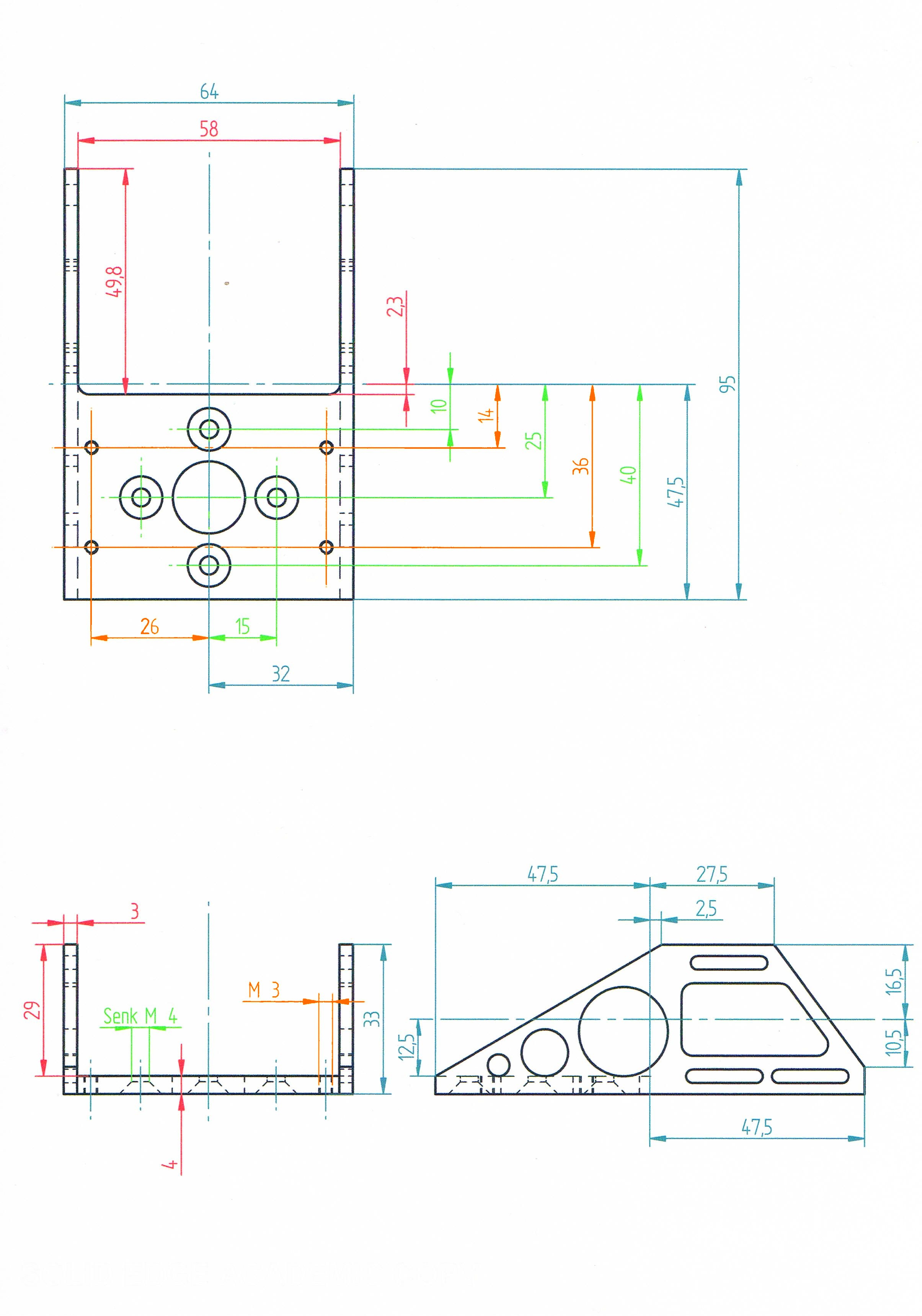

            ich habe meine Skyfox Mechanik auf elektro umgebaut, funktioniert mit Riemenantrieb auch so weit ganz gut, nur ich bin mit dem Motorträger von Vario nicht glücklich. Hilsdominik hat vor einigen Jahren seine UH1D mit einem eigenen Motorträger ausgestattet, der in meinen Augen einen um Welten besseren Eindruck macht als der von Vario. Hat jemand von Euch die Möglichkeit, so einen Träger herzustellen oder kann mir sagen, wer es könnte?
            Danke schon mal für Eure Hilfe.
            Peter
            • Jörg Nickel
              • 05.06.2002
              • 864
              • Jörg
              • Wildflieger rund um 31228 Stederdorf
              AW: Sky Fox Umbau auf elektro
              Ich habe einige Sky Fox umgerüstet.
              Mein Träger sieht so ähnlich aus, nur das ich wegen dem permanenten Zug noch ein Gegenlager verwendet habe.
              Ich bin dann später zu neuen Seitenplatten übergegangen, das macht die Sache deutlich einfacher und leichter.
              Nur als Anregung, bauen u. verk. würde ich das nicht wollen.
                #37
                Hallo Jörg,
                genau so habe ich mir das vorgestellt und mit dem Gegenlager wäre es noch besser. Ich habe auch schon bei den Jungs von hobbyheli.de angefragt, die ja einen Umrüstsatz mit Getriebe für die Skyfox Mechanik gemacht haben, nur leider stellen die aus gesundheitlichen Gründen nichts mehr her.
                Na ja, mal schauen, vielleicht ergibt sich ja noch was.
                Peter
                  Wenn Du keinen Motorhalter bekommst, biege Dir einen selbst aus entsprechend dickem Blech.
                  So habe ich das früher immer gemacht, da ich der erste war der eine Heim Mechanik auf elektro umgebaut hatte.
                  Einfach eine grobe Abwicklung zeichnen und nach dem biegen und anpassen der Bohrungen nacharbeiten.
                  Das sollte spätestens nach dem zweiten Versuch klappen.
                  Ich hatte damals als Werkzeug einen Hammer und Schraubstock.
                  Siggi
                        das geht noch viel einfacher:
                        Alu-Winkel aus dem Baumarkt und eine Alu-Platte als Motortäger, Ritzel von Mädler (dadurch erübrigt sich auch das Gegenlager)
                        Alles andere bleibt original Vario.
                        Gruß Dietmar
                          #42
                          Hallo Dietmar,
                          sehr gute Idee, nur kann und will ich es so nicht umsetzen, denn ich habe einen Riemen in der ersten Stufe verbaut und daher würde ich auch gerne ein zusätzliches Lager für den Motor verbauen. Wie Jörg schon geschrieben hat, steht der Riemen ständig unter zug und würde durch das zusätzliche Lager entlastet.Trotzdem Danke für Deinen Vorschlag.
                          Peter
                          PS:
                          Vieleicht hat ja einer von Euch eine Idee, wie ich Jörg überreden könnte, mir einen Träger anzufertigen:-)
                          • vlk
                            vlk
                            • 26.09.2009
                            • 6996
                            • Sigmund
                            • Wuppertal
                            #43
                            Wenn Du anstatt der Winkel U-Profile einsetzt, könntest Du oben auch eine Platte mit dem Gegenlager verbauen.
                            Und wenn genug Platz da ist, den Motor oben und unten das Gegenlager.
                            Siggi
