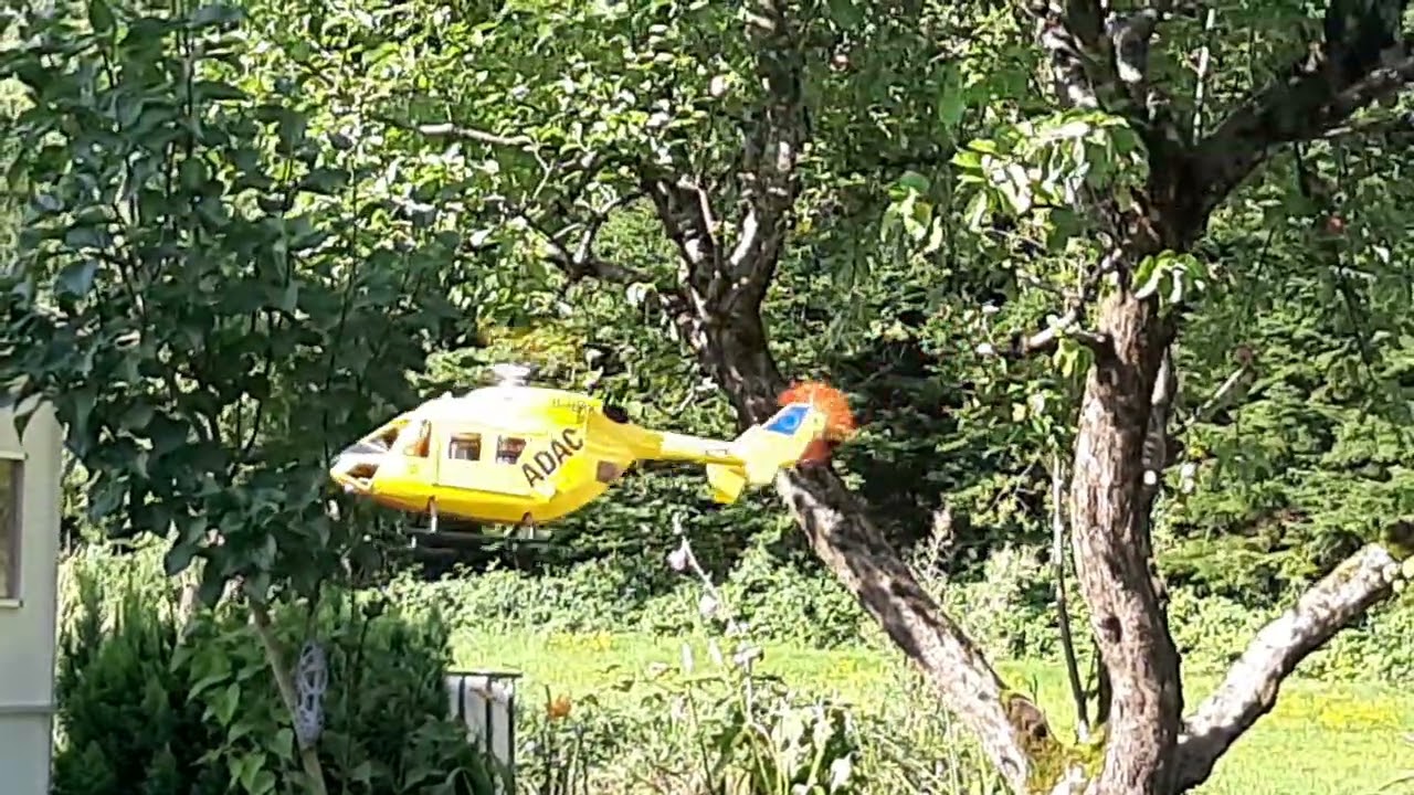

                        bin mit meiner BK117 ein ganzes Stück weiter gekommen. Gewicht ist 630g. Flugzeit liegt mit den aktuellen Einstellungen bei 4 Minuten. Bin so weit mal ganz zu frieden damit. Macht echt Spaß das Teil :-)
                        hier noch ein kurzes Video von nem Testflug...
                        Grüße,
                        Michael
                        Grü�e,
                        Michael
