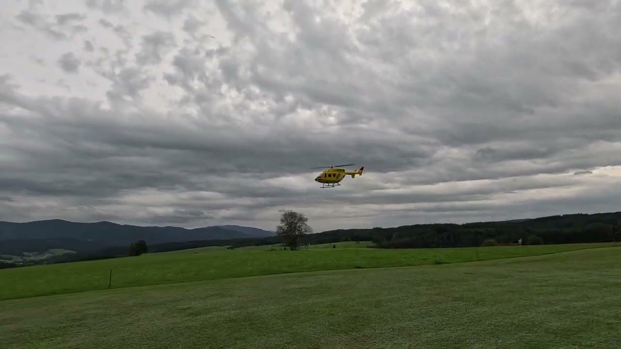

                              • fflyerm
                                • 29.06.2006
                                • 61
                                • MFC Heidburg
                                #150
                                Meine ADAC BK117 ist nun auch endlich fertig :-)
                                und hier noch ein Flugvideo
                                Grüße,
                                Michael
