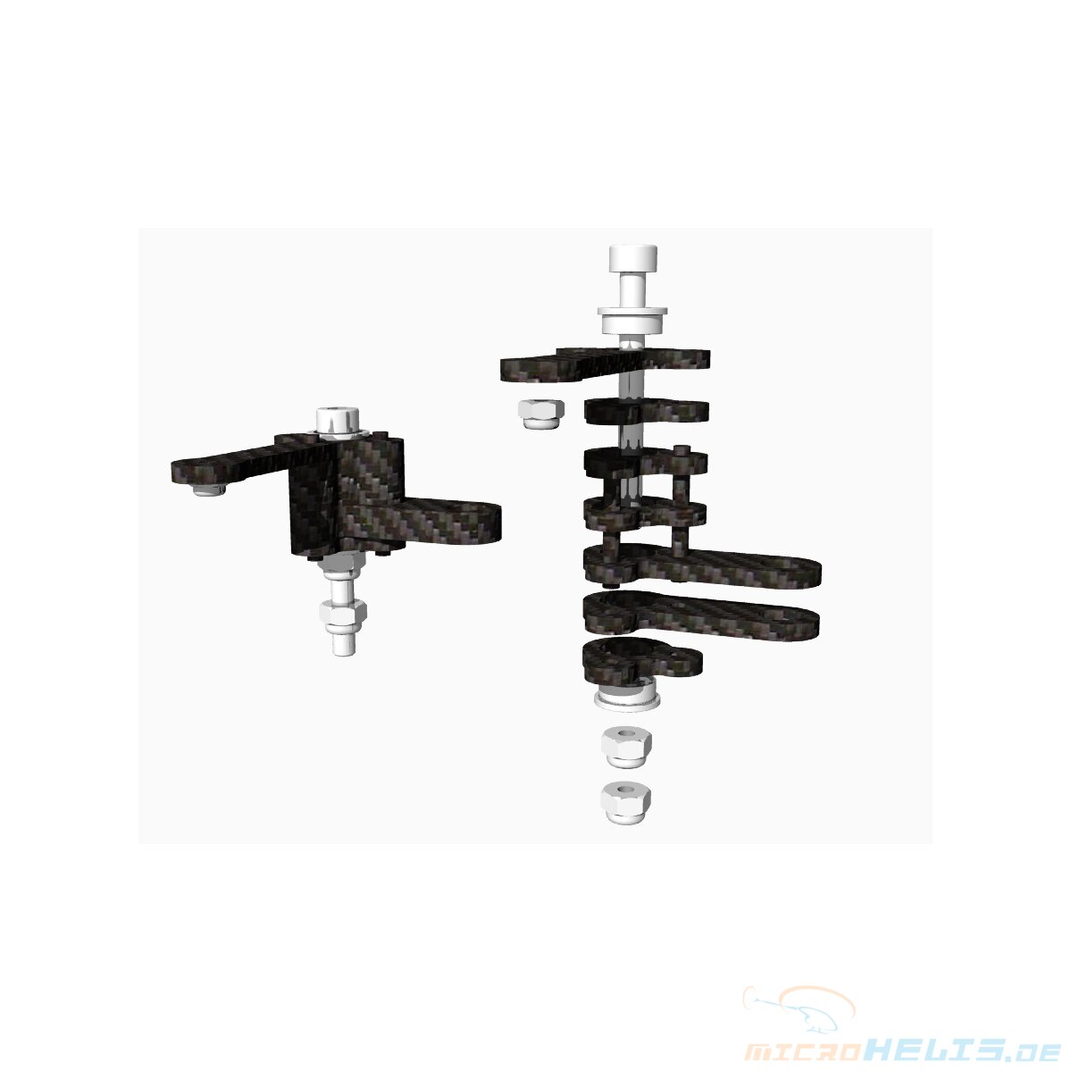

              #81
              AW: scaleflying airwolf 800, vibrationen, bin ratlos...
              normalerweise einfach umdrehen auf die andere Seite.
              Der Heckrotor dreht dann andersrum, das macht aber nichts. Blätter eben entsprechend montieren.
              Bei Jürgen gibt es wenn benötigt den passenden Umlenkhebel der wahlweise Links/Rechts
              montiert werden kann. Das funzt problemlos.
              Bausatz für 2mm CFK T-Rex700 Anlenkhebel kugelgelagert, wahlweise rechts oder links aufbaubar M2-Führungsschrauben müssen passend gekürzt werden
              Gruß Volle
