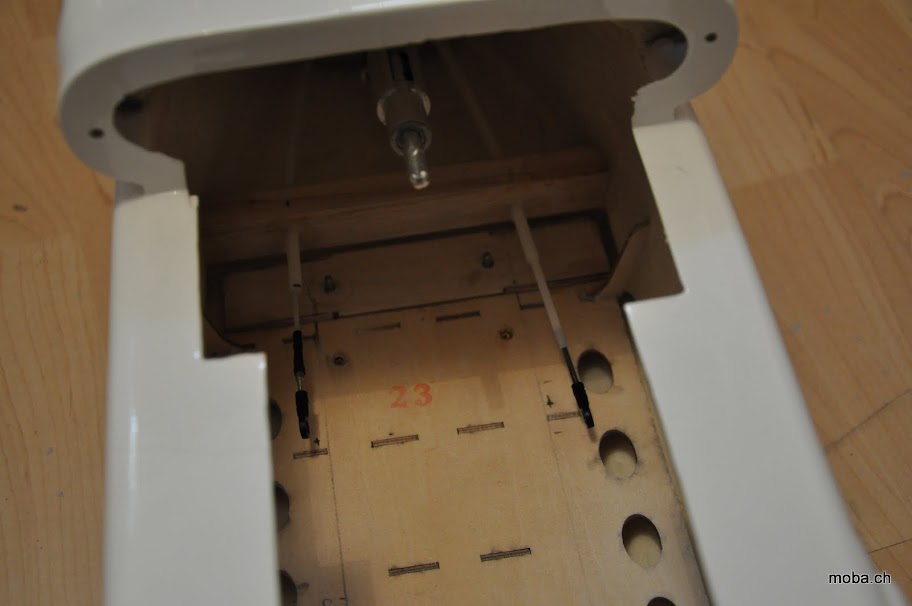

                    Hier wie es bei mir aussieht. Links der Zug fürs Heck:
                    Hier sieht man noch wo er raus kommt, dazwischen ist er noch dreimal fixiert an Spanten:
                    Und hier beim anderen. Servoabgang:
                    Ankunft am Heck:
                    Leider nützen da PMGs nichts, und die Kräfte die auf so ein Heck wirken sind enor, man unterschätzt das gerne.
