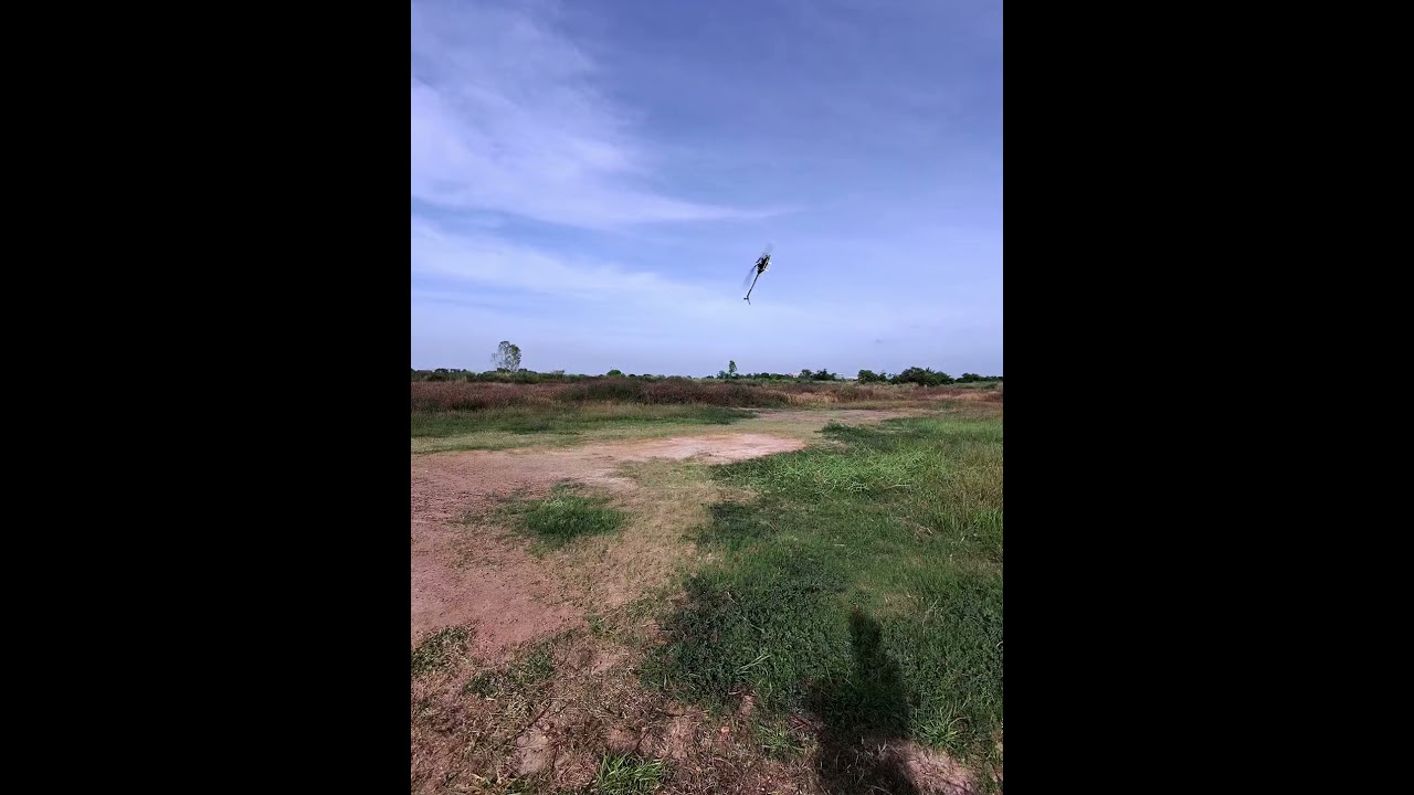

        Ich bin gerade in Bangkok ein bisschen Urlaub machen und wollte zwischendrin einen kleinen Spirit Tuning Guide erstellen. Ich habe vor Ort drei gebrauchte Helis gekauft und von Zuhause ein Sender und die FBL Systeme mitgenommen.
        Ihr müsst mir, wenn möglich, dabei helfen wo es beim Spirit hapert. Ich bin jetzt einfach mal das Grundsetup mit dem Wizard durch.
        Habe das TS Limit und Pitch auf meinen Flugstil eingestellt.
        Die Drehraten erhöht Haupt 360 / Heck 550. Das Gain nur für den Heckrotor auf 50% eingestellt zum Starten.
        Alle restlichen Parameter auf Default.
        Das im Video ist das Ergebnis, was wirklich erschreckend gut ist also wenn überhaupt sind das nur noch Feinheiten.
        Also was wünscht ihr euch für einen Tuning Guide?
        Versuche mein bestmöglichstes
