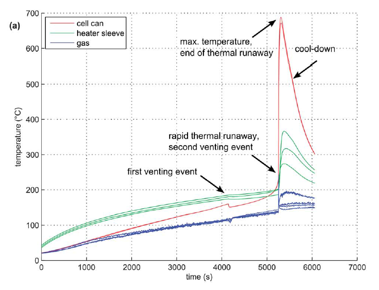

                            Hier mal ein Versuch von RSC-Advances. Hier wurde ein 18650 Zelle beheizt bis sie thermisch durchgegangen ist. Da hast Du eine ungefähre Vorstellung, wie hoch die entstehenden Temperaturen sind.
                            Quelle: Thermal_runaway_experiments_C3RA45748F.pdf von RSC Advances
