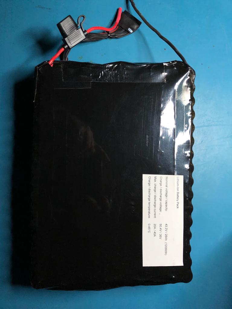

        #4338
        AW: neuer Versorgungsakku 1000 Wh bei 13,9 Kg
        spontan aus gebrauchten 18650 geschweist.
