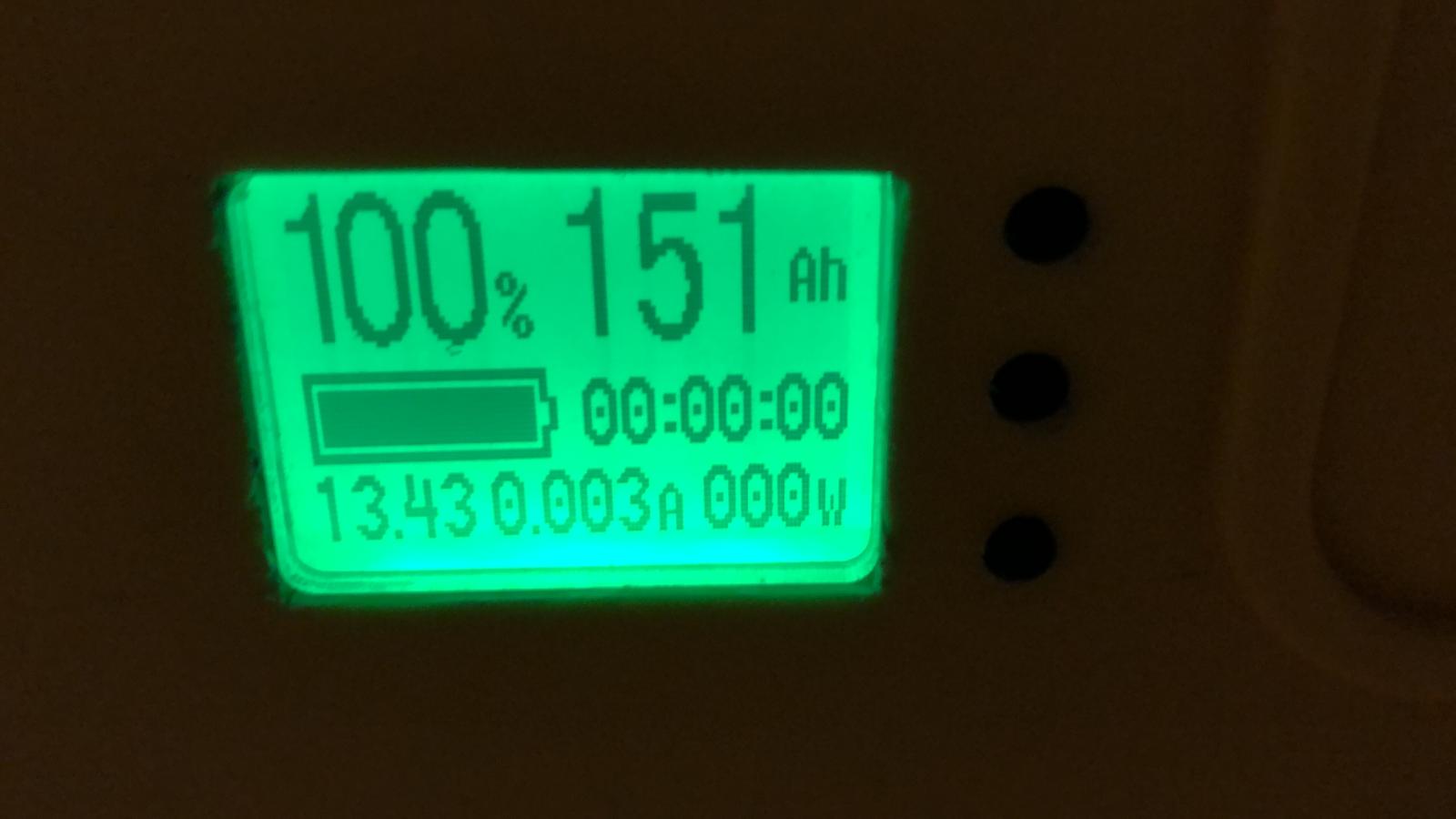

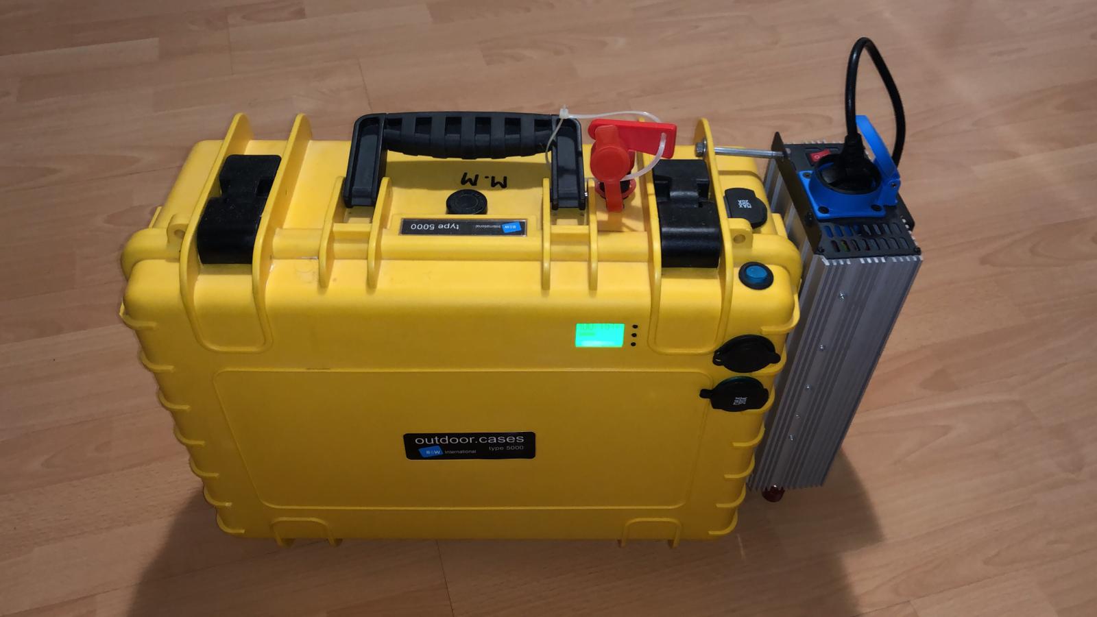

          Lifepo4 bis 3V. Alles drunter bekommst du nicht mehr viel Ah raus im verhältnis zur zyklenzahl und die zellen driften auseinander. So handhabe ich das bei meinem 4s 160AH mit BMS. Ist eigentlich als notfall Powerbank gedacht. Akkus Laden nur mit Honda EU22i da habe ich mit einer Tankfüllung gute 7KW/h und ein 12/13s Lifepo4/LIION wäre mir zur schwer und unhandlich.
          Zellen sind von 2014 und haben noch 151AH.
