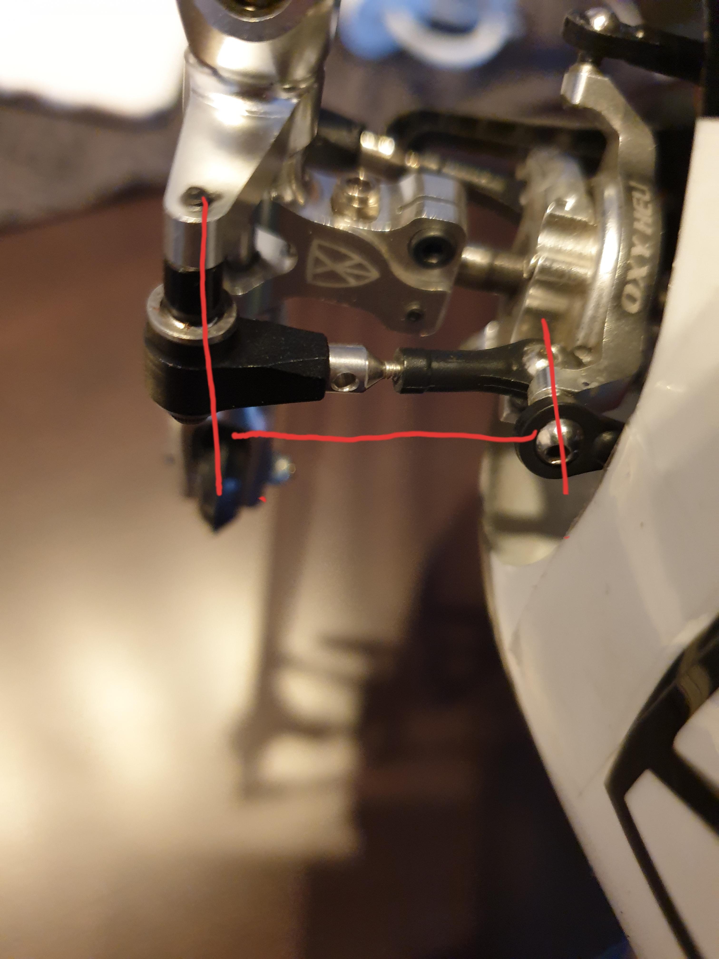

                          Könnte mir mal bitte jemand das Maß von Kugelkopfmitte zu Schraubemitte der DFC Anlenkung mitteilen.
                          Das Bild ist von meinem Oxy3.
                            Du hast doch das Referenzmaß in der Anleitung.

                              Da steht aber nur, dass man auf der Gewindestange bis zu 1mm Abstand zusammen drehen muss, nicht das Gesamtmaß.
                              Ich benötige das Maß, weil die Anlenkung für was anderes benötigt wird, nicht weil ich einen Oxy2 zusammen baue.
                                Ca. 20.7 mm
