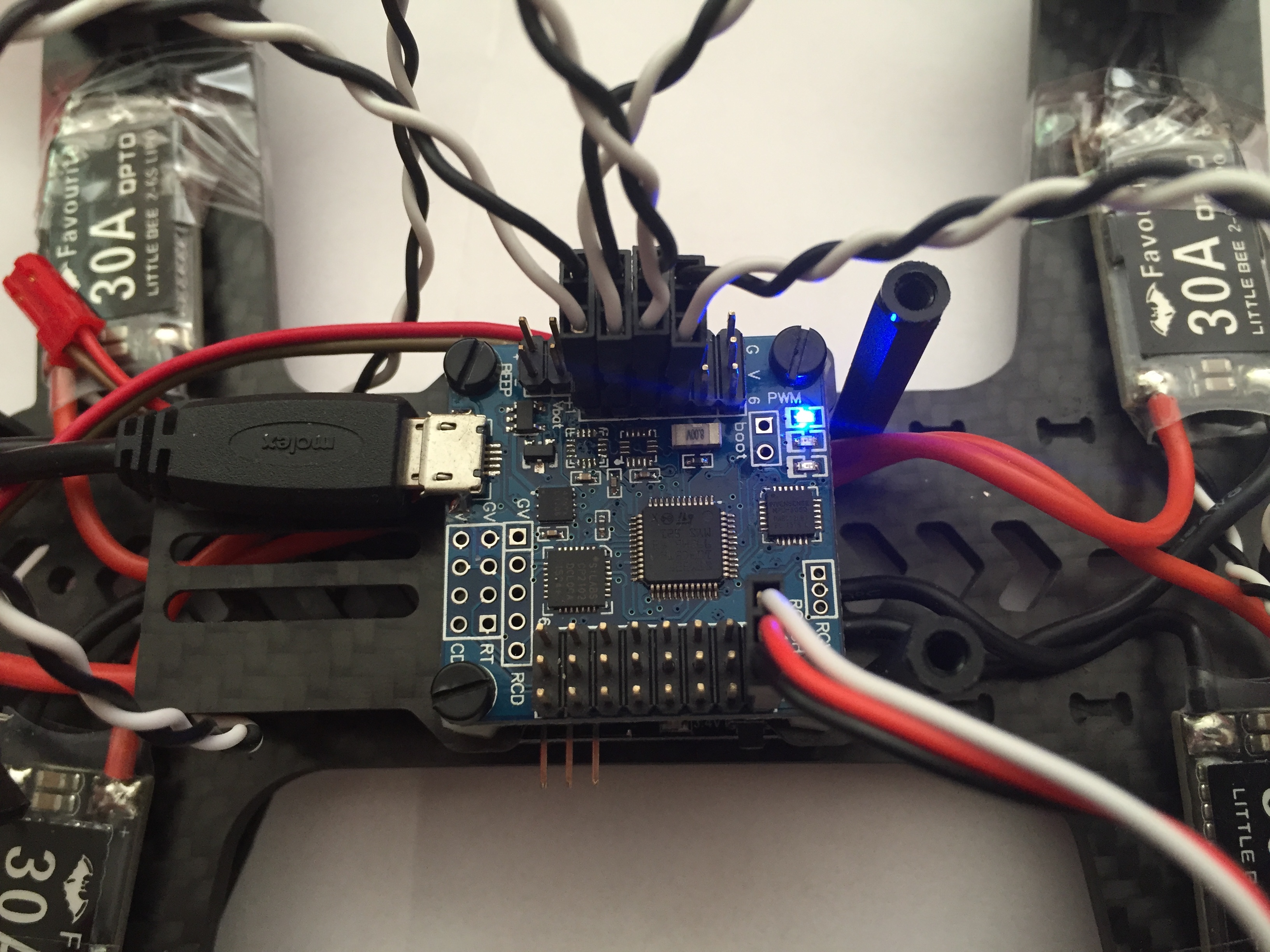

                            so, ich bin nun fast fertig für den Erstflug.
                            Ich hätte aber noch 1-2 Fragen zur Programmierung/Verkabelung der Naze32 6dof (siehe Bild unten, Verkabelung nicht beachten, ist noch "on the fly").
                            1) Wenn ich keinen Flugmodus aktiviert habe, in welchem Flugmodus befindet der Copter sich dann? Also wenn kein Horizont, Angle oder Airmode aktiviert ist.
                            2) Kann ich während dem fliegen in den Airmode schalten, oder macht man das besser am Boden?
                            3) Ich habe das Matek PDB mit dieser LED Ansteuerung (Matek PDB BEC-5V/3A LED Lighting Control Tracker Low Voltage Alarm LED & POWER HUB 5in1 Sale - Banggood.com ).
                            Im Moment will ich erstmal ohne LEDs fliegen. Später, wenn ich Lust habe, mal welche einbauen.
                            Das Board wird ja über ein Servokabel angesteuert. Wo stecke ich dieses dann an die Naze? Empfänger (GR-16) läuft über SUMO an der Naze.

                              Wenn kein Flugmodus ausgewählt wurde, ist Acro an. Airmode schalte ich gleichzeitig mit an, wenn ich über eine Schalter scharf Schalte.
                              Gruß Sebastian

                                alle Kanäle auch die AUX laufen ber den sumo also das eine kabel vom gr16 zum Naze. ( in deinem Falle sieht es nach ner flip32 aus) ein poaar hatten die boards hier auch vor ein zwei jahren. die dinger halten leider nicht sehr lange udn entwickleten ein eigenleben. Ich hoffe dad das Laout und die bauteile geändert worden sind.
                                wenn du unbedingt bei NAZE32 bleiben willst dann kauf dir ein original. Nur so als Tip.
                                PPM kanal(also dein sumo) ist kanal 1 auf dem Board wen ich mich nicht irre. zumindest beim original liegt er da
