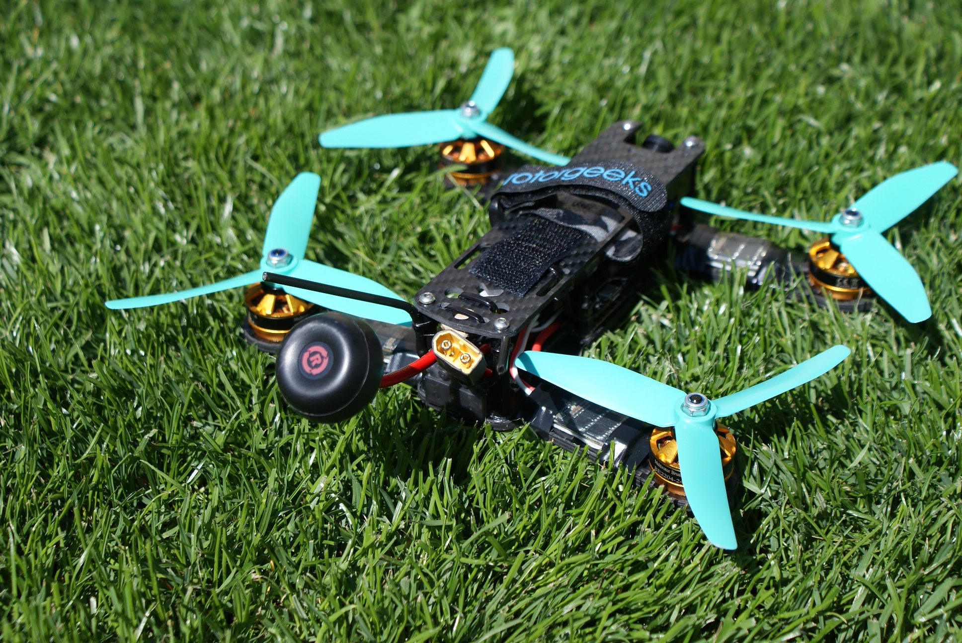

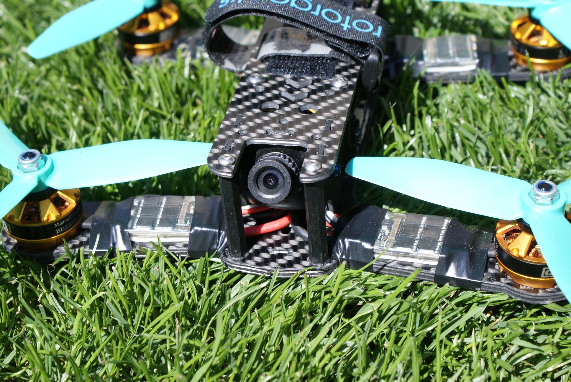

                        Ich kann nur ein selber zusammengestellten copter empfehlen. Der Rush210 von binolein hier im Forum wurde nach unzähligen Tests so entwickelt, das er noch möglichst leicht ist aber keine Sollbruchstellen hat. Viele Dinge wie ßnderungen in den sideplates, bottomplate wurden berücksichtigt damit keine Risse in den armen entstehen. Also Ausfräsungen für Sideplates hinter den armen bzw nur zur Hälfte in die Bottomplate gefräst, welche 4mm stark ist. Topplate aus 2mm und Plastik Spacer welche besser flexen als Alu, wie zB Mikado unter den Helis, Plastik frame aber sehr robust
                        Ich teste diesen frame Rush210 ununterbrochen und kann daher meine Erfahrung sehr gut teilen und garantieren. Carbon ist aus Deutschland und dort gefräst, ebenfalls, sollte etwas zu Bruch gehen so ist binolein sofort für einen da.
                        Eine yi trägt er mit Leichtigkeit, man spürt sie kaum und Flugzeiten sind bei mein Stil 4-5min
                        Hier mal meine Impressionen
                        [youtube]iI72yMoBSw0[/youtube]
