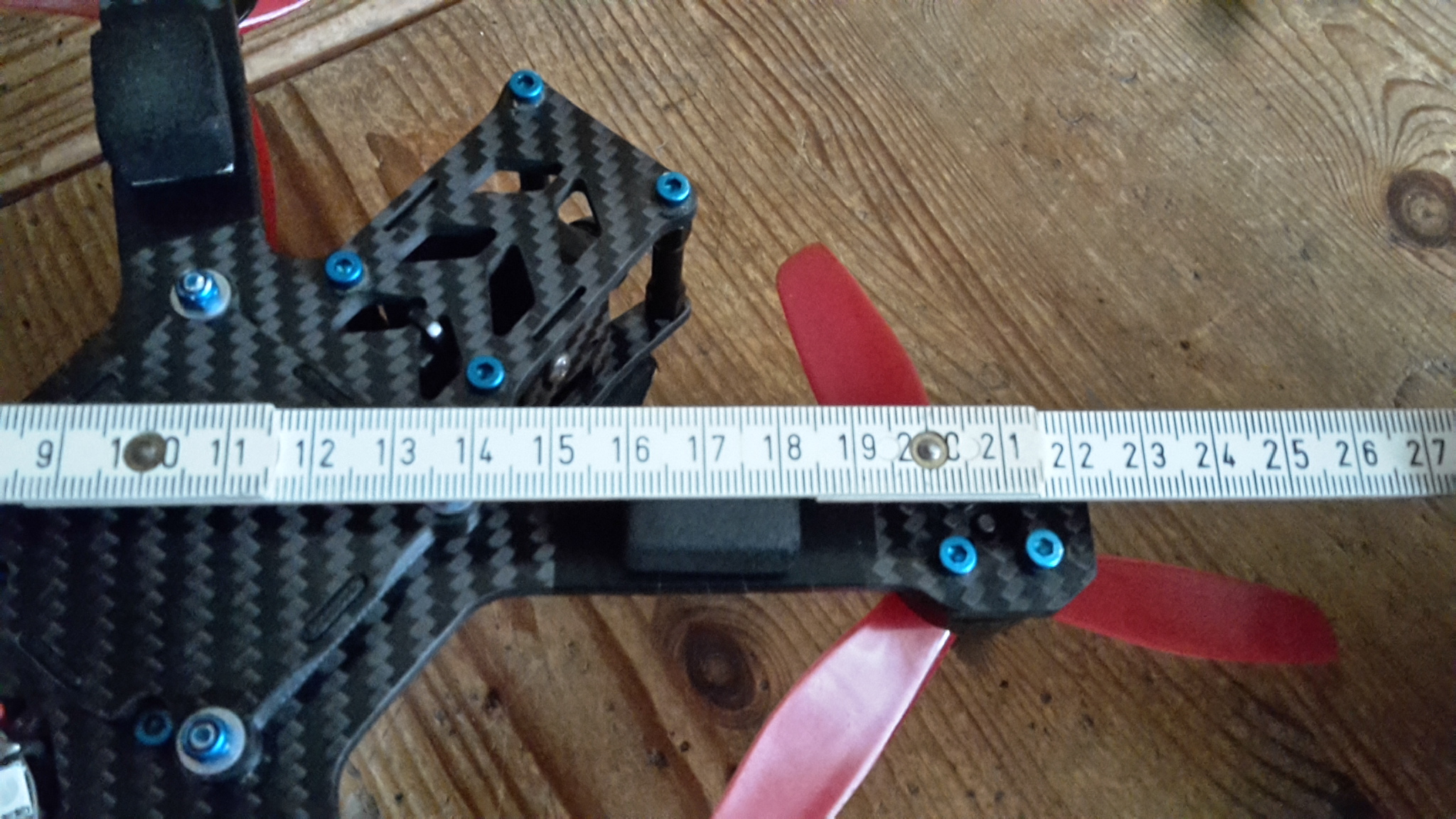

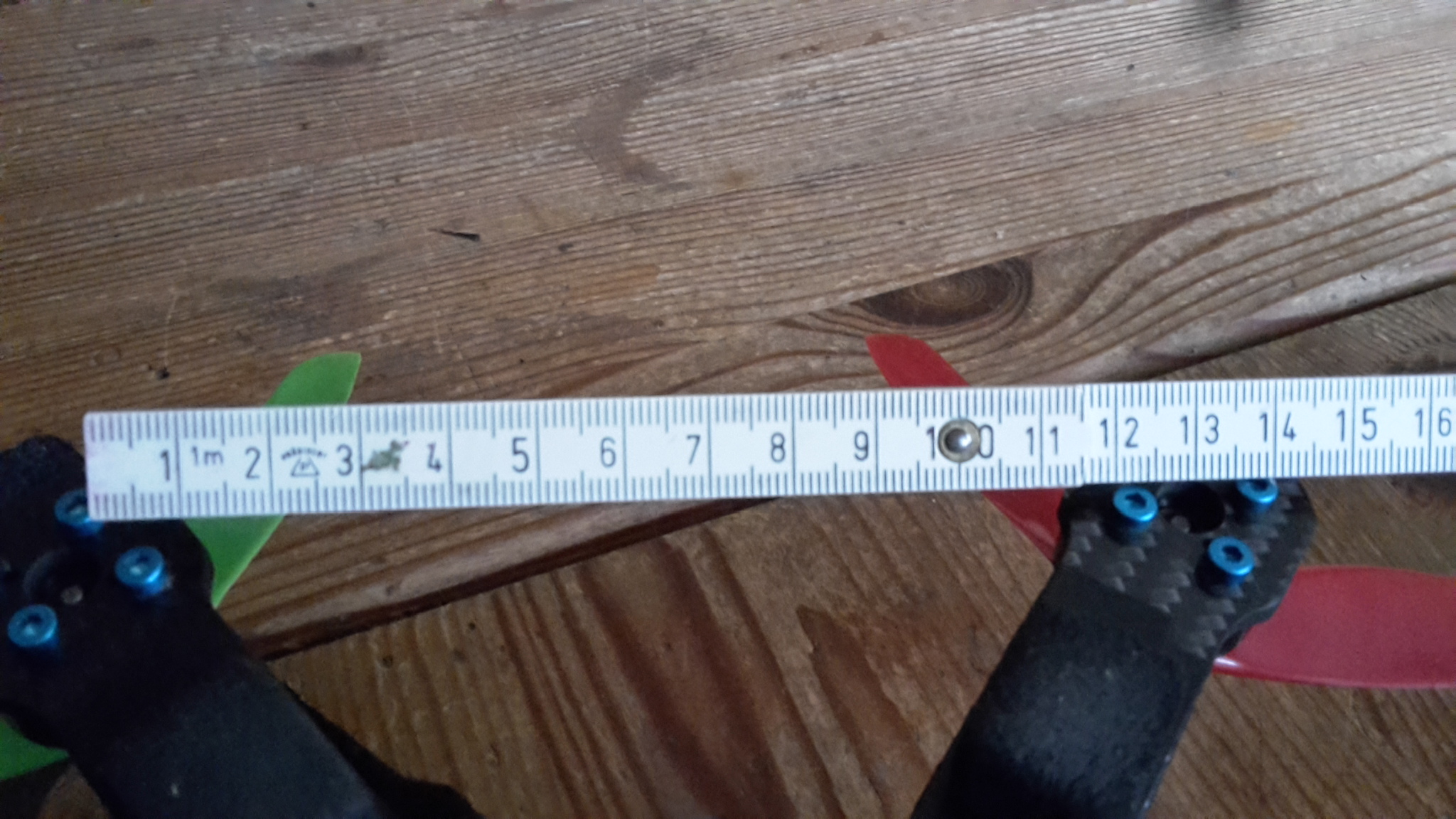

          Kannst du mal bitte Motor to Motor(diagolal) vom addict messen?
          Ich brauche wenigstens 240 mm um da noch genug Platz für eine ausreichende Rahmenbreite für die Cam da zwischen zu bekommen.
                                Hier hast du mal alle Maße Thorsten.
