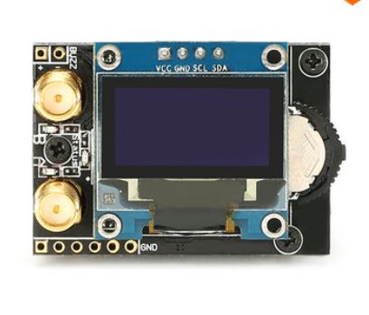

      ...auch nicht uninteressant...
      Der Brillen-Diversity-Hype geht in die nächste Runde...
      http://www.banggood.com/Realacc-RX58...1497646201504Y
      oder hier:
      http://www.banggood.com/Realacc-RX58...p-1068200.html

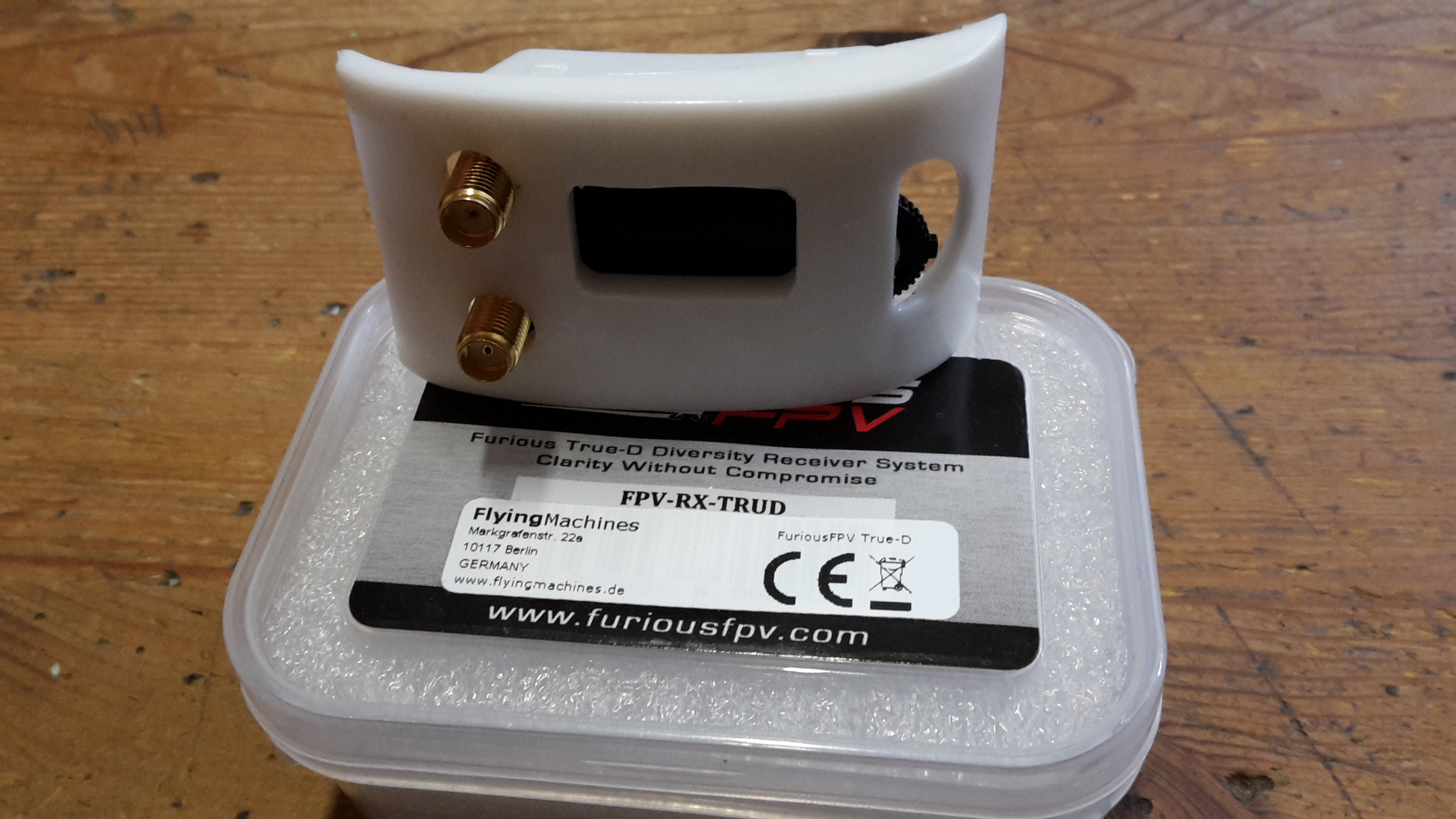

                                So heute kam dann endlich das neue Furious True D Diversity Modul.
                                Macht einen super Eindruck und passt problemlos in den Schacht.
                                Später mal testen was das Teil nun kann.
