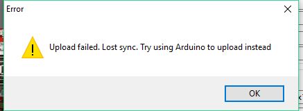

        Wollte gerade das Firmware Update am Furious Modul lt. Video machen.
        Bekomme aber immer diese Meldungen.
        Jemand eine Ahnung was da nicht passt und/oder was ich da noch brauche.
        Adapter habe ich diesen hier.
        Kabel sind lt. Video angesteckt.
        Lg Markus

          probier mal.. das Furios teil kurz vor upload anzustecken... FTDI bleibt am PC dran... erst wennst uploadest dein Div-Modul anstecken.
            Danke dir für den Tipp, jetzt hat es funktioniert.
