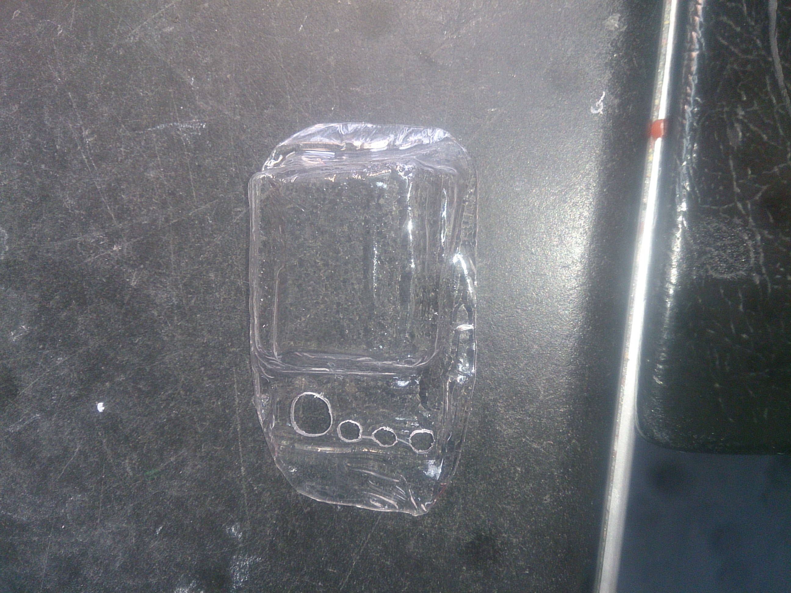

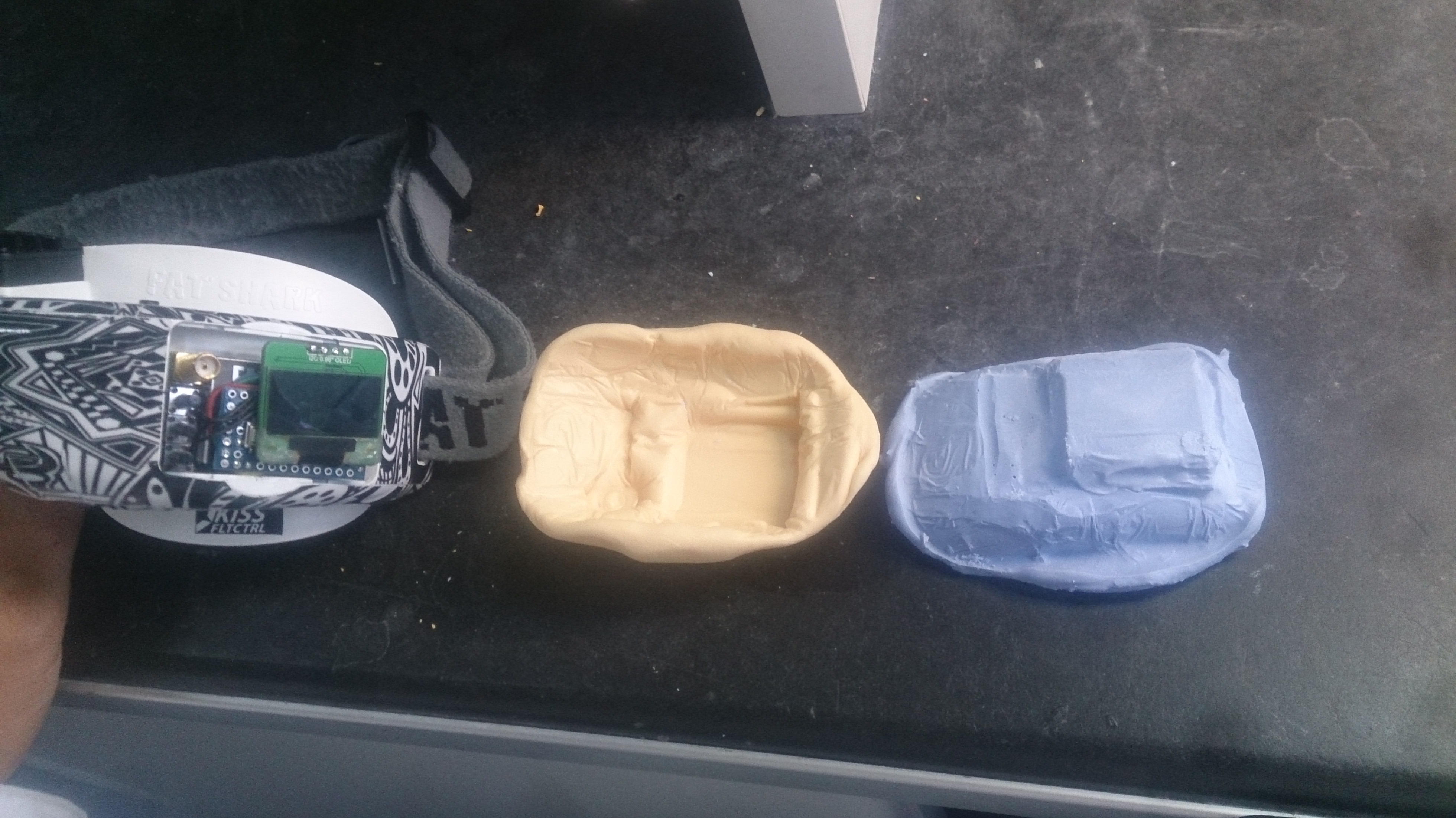

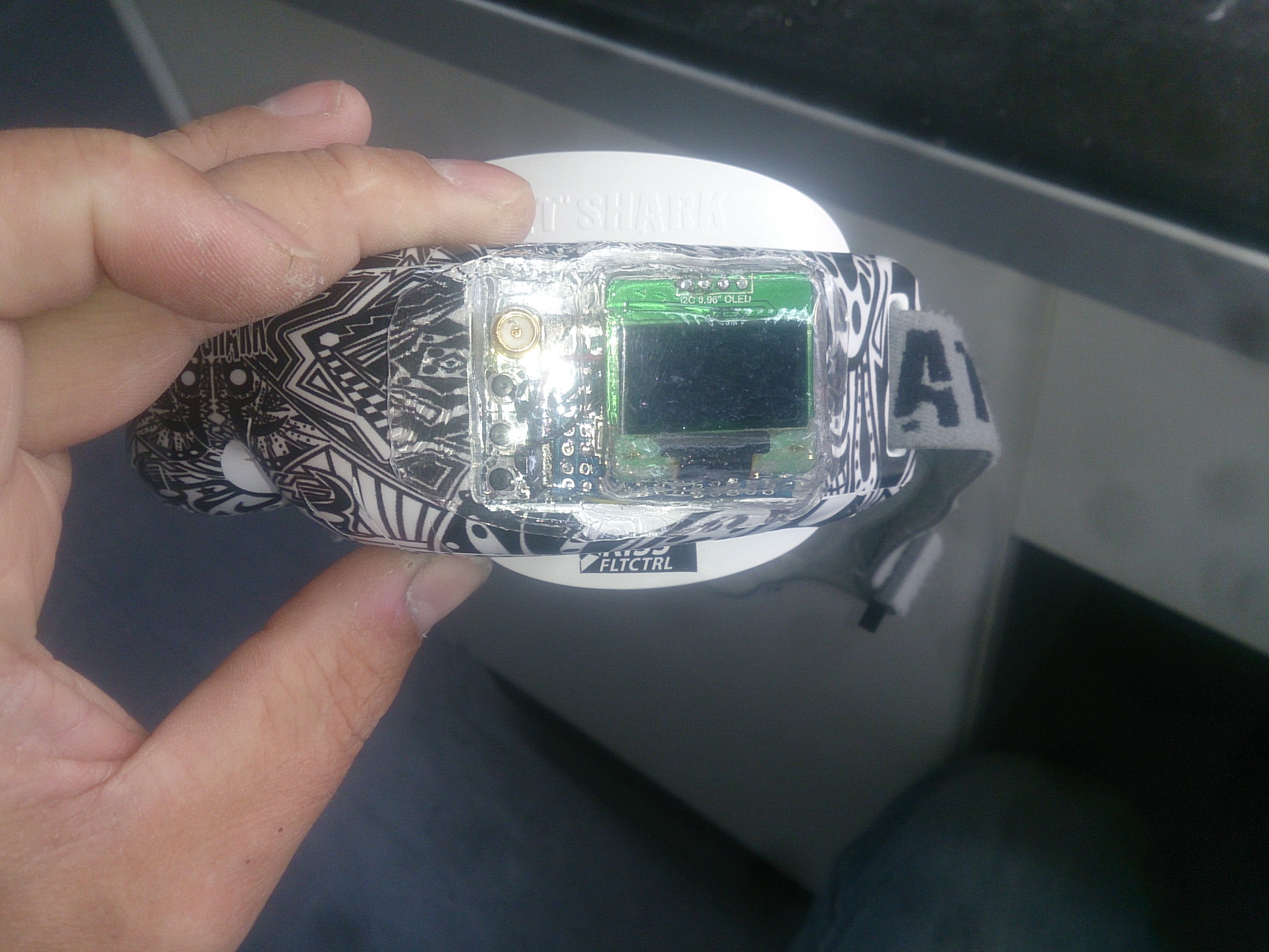

                            hab eben ein Häubchen für das modul gezogen. ohne alles is es schon bissl niftelig
                            erst ne aussenform aus silikon, dann aus gips die Tiefziheform(die Falten darauf kommen durch das Auflegen von flie bevor ich die Aussenform setze. so bleibt das Modul sauber . alles noch verputz und aufgefüllt. Der erste Verscuh hat auch gelich geklappt. hab die seiten etwas länger gelassen um sie einfach mit bissl Folie an Brille zu kleben. der Rest wird einfach von Innen gelackt oder auch mit folie beklebt und fertig isse Die taster sind die lange version. so kommt man bequem dran. rechts von Display war nicht gut.
                            Zuletzt geändert von el-dentiste; 25.05.2016, 09:02.

                              Hast du mal ne STL? Wäre echt krass wenn sich jemand erbarmt und nen Deckel konstruiert, ich würde ihm den auch kostenlos drucken

                                Ja ich kann dir das Gips modell schicken
                                Es gibt ja ein design bei thingiverse dafür für das La forge Modul. allerdinsg sind die stege so filigran und man muss mit Support arbeiten usw da ist das ergebnis eher bescheiden weil am rand wo das display ist wird es verdammt dün. so mit der Kappe is es nahezu Staubdicht und alles is schicki
