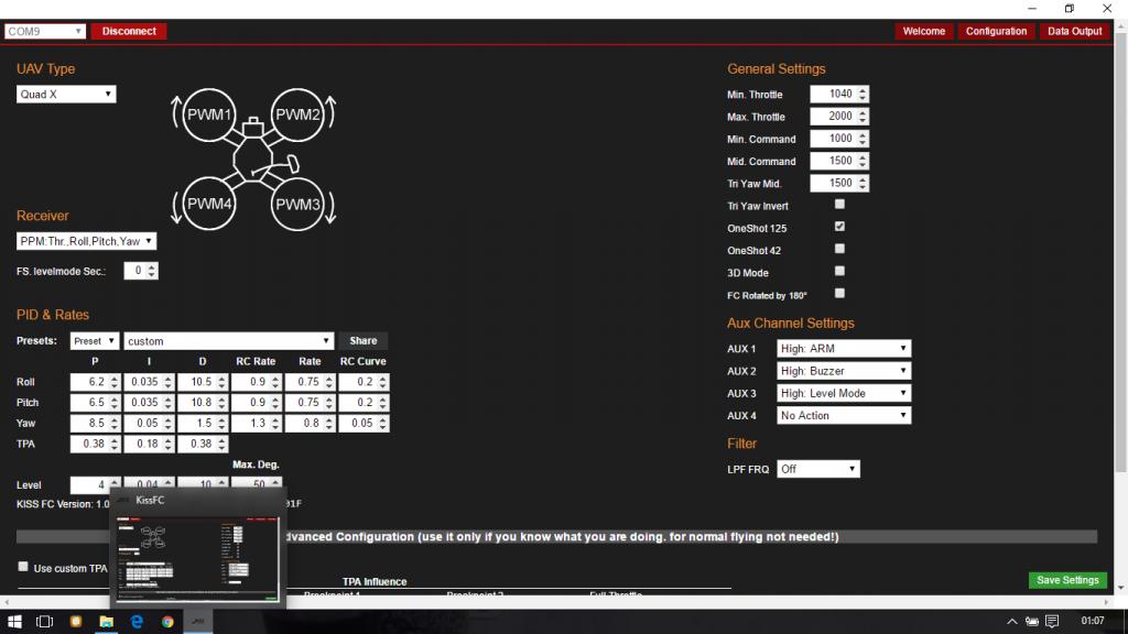

          Schau mal so habe ich das :
          Bezüglich Kiss fc plus Kiss24A...
          Sollte ich meine erworbenen Esc(gebraucht) einlernen über die FC? oder ist es nicht notwendig?
          Airmode, ist dieser aktiv wenn ich min command vom Default-wert 1075?? auf 1000setze? min throttle ebenfalls auf 1040-1080? (1080 hab i im naze32, finde ich gut)
          Da ich gerne selber tune und kein Faulpelz bin der Pids irgendwo von irgendwem abschreibt frage ich trotzdem bezüglich den rates, sind wie zB bei der naze, auch in der Kiss FC roll&pitch rate anzuheben, yaw rate sowie Rc-rate?? Wenn ja, was wären gute Einstiegswerte, naze32 ist ja immer so mit roll&pitch rate 60, yaw 80, rc-rate 1.20 ganz gut. Gibt es da etwas Pauschal für die Kiss?
          Danke vorab

                  man kann sie später auch über gui anlernen zur not falls es nich gehn sollte. genau aismode ist bei min command 1000 aktiv. min throttle kannste lassen oder bissl senken. je nach gusto. rates und pids sind NICHt zu naze vergelcihbar. die rates kannst du (da du ja gut fliegen kannst) schon von0.7 auf min 0.8 anheben(wird dir dann evtl noch nicht reichen ) rc curve absenken bewirkt ein agileres verhalten um knüppel mitte(da immer nur kleine schritte und testen )

                    Im Manual der KISS FC gibt es nen Link zu einem ganz hilfreichen Rate-Rechner - damit kannst Du graphisch darstellen was sich ändert beim Einstellen der Rates http://ultraesc.de/KISSFC/rates.html
                    Mit den PID´s bin ich mal so ins Rennen gegangen mit dem Rush210
                    Evtl. werde ich die PID-Werte versuchsweise noch etwas anheben.

                              Klaus hast du schon Rollen oder Flips mit den Rates geflogen ?Nicht erschrecken wenn du den Stick länger als eine Sekunde fest hälst. Dann dreht er schön schnell.
                              Mir hat ein guter Bekannter davon abgeraten die RC Rate so hoch zu setzen. Besser wäre es so unter 1 zu bleiben und dann die Rates dafür anzuheben. Dadurch ist das Zusammenspiel von RC Rate und Rate deutlich besser.
                              Habe bei mir dann auch die Werte auf 0,85 gestellt. Ist super knackig und gut zu fliegen.

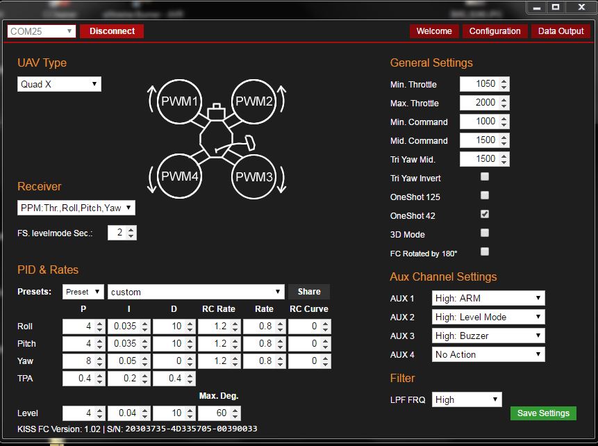

                                Wäre halt gut, wenn die GUI verhindern würde, unsinníge Werte in die FC zu übertragen...
                                Vielleicht kannst ja mal ein Bild von Deinen Werten posten
