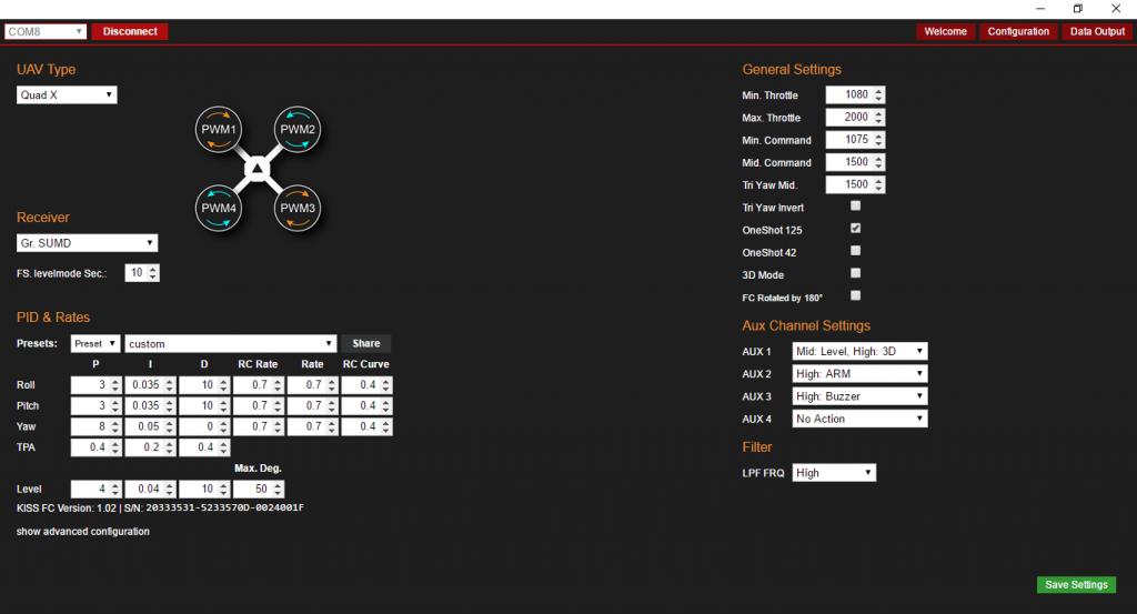

    Ich habe gerade meinen Quad aufgebaut mit Kiss FC und Kiss18A.
    Jetzt habe ich jedoch ein paar Probleme:
    *Wenn ich die Kiss in den 3D-Modus schalte, werden jedesmal wenn ich die Kiss FC einschalte die Motoren für ca 0,5 sec eingeschaltet...
    *Wenn ich den 3D-Modus komplett deaktiviere und ohne fliegen will, kann ich nichtmal abheben. Der Kopter dreht sich sofort in irgendeine Richtung weg und knallt mit Vollspeed in die nächste Wand. Die Kiss Fc ist aber richtig herum eingebaut, Wirkrichtung passt (hab es mit dem "Data Output" überprüft, Motordrehrichtung passt, Propeller passen, Verkabelungsreihenfolge zu den ESCs passt auch.
    Hier meine Settings:

      also das sofortige "überreagiren " is sicherlich falscher motorport und/oder Motrodrehrichtung und /oder prop falschrum . usb ist links in flugrichtung? wegen FC ausrichtung? 3d modus. also du meinst schon drehrichtungsumkehr?! teste erstmal normalen acromodus.
        #228
        Ja 3D hab ich ausgeschaltet. USB ist rechts. Motoren sind so angeschlossen
        Motor1 Motor2
        FC-USB
        Motor4 Motor3
        Grrrrrrrrrrrrrrrr. ich glaub ich hab im Gewurstel doch Motor 1 und 2 vertauscht. Muss morgen mal danach schauen.
        sch**** um die Kabel zu tauschen muss ich alles komplett wieder auseinander bauen
          #229
          daumendrück
          also wir hatten das echt schon oft das gesagt wurde alo verkabelung und richtung props stimmmen 10000%. dann wars dann doch eins davon.
          hauotsache wir finden den fehler
