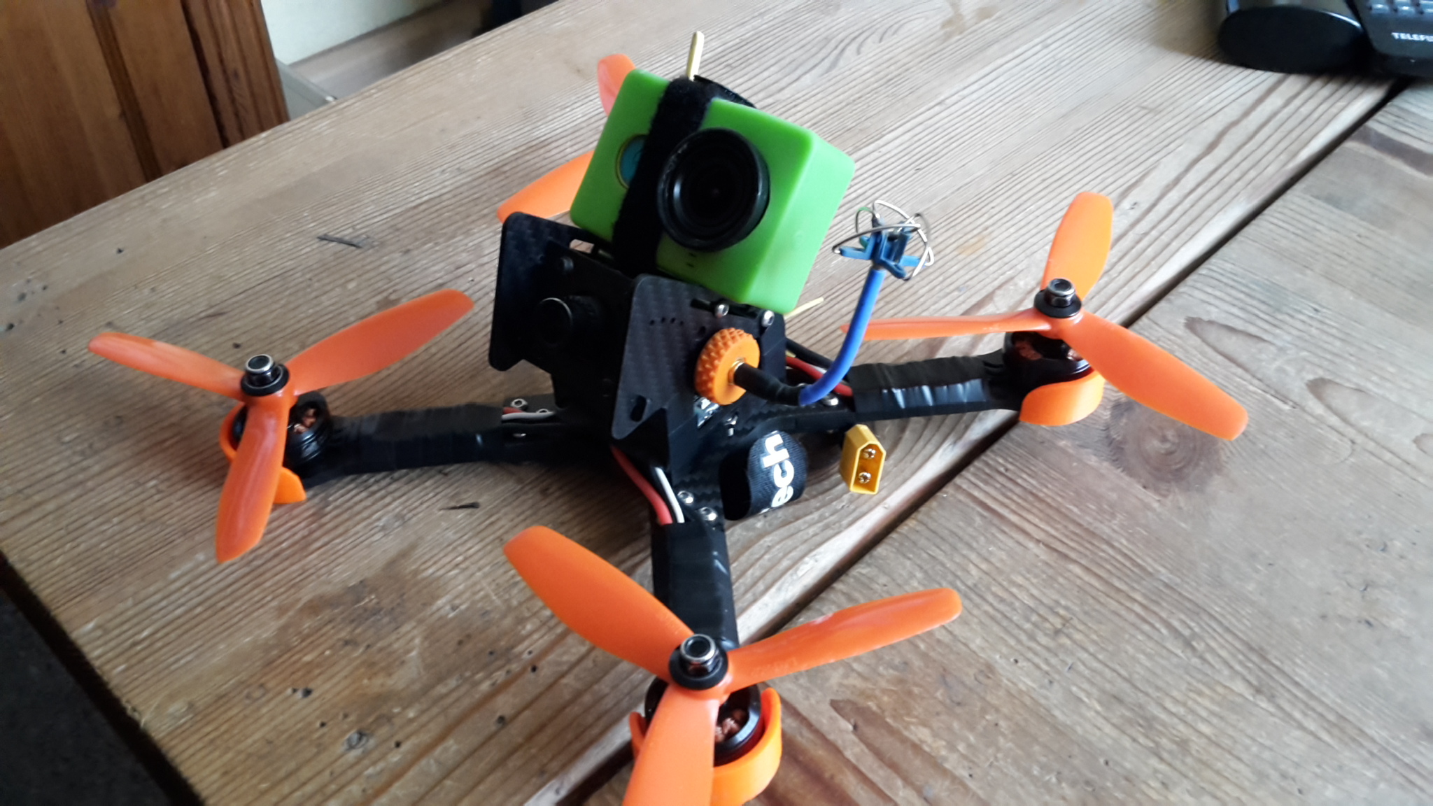

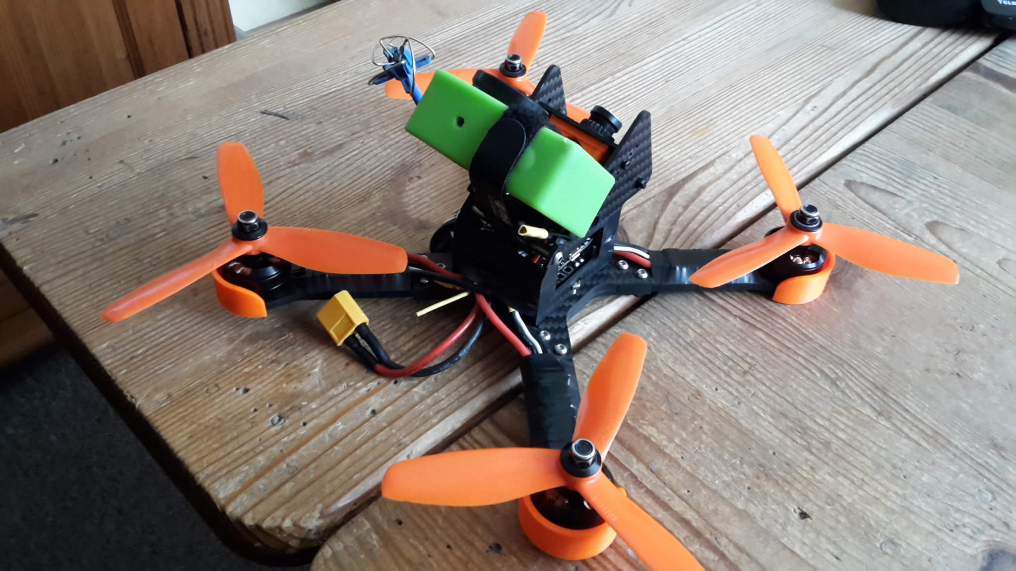

            So heute war der große Testtag des Krieger mit dem Kiss FC.
            Pids aus der Liste gewählt ( 1 Krieger mit genau meinem Setup). Dann Rates erstmal etwas zahmer gestellt. Nach dem abheben konnte ich ohne irgendwelche Auffälligkeiten normal fliegen. Hab dann 2 Akkus gebraucht um das doch andere Flugverhalten des Krieger zu verstehen. Dann Rates höher und ab ging die Lutzi.
            FC und Krieger ist ne geile Mischung. 1550mA in 3 min auf 15 % leer gesaugt
            Werde die anderen Racer auch auf Kiss umbauen. Bei Problemen habe ich ja den Felix ein paar Straßen weiter .

                  Cobra 2204 2300kv , LittleBee 30, Sony PZ0420M , ET 200 ,Dal 5045 Tri Racing, PDB von RCTech mit LC, 4S 1550mA Tattu RS

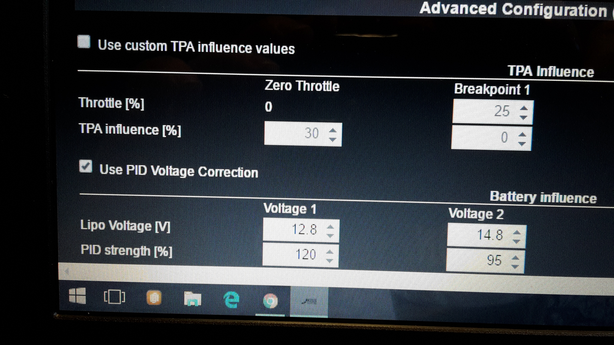

                    Kannst du mir erklären was es mit der ersten der beiden Optionen auf sich hat ?

                      zu den erweiterten Einstellungen kann ich dir nichts sagen da ich diese nicht nutze.
