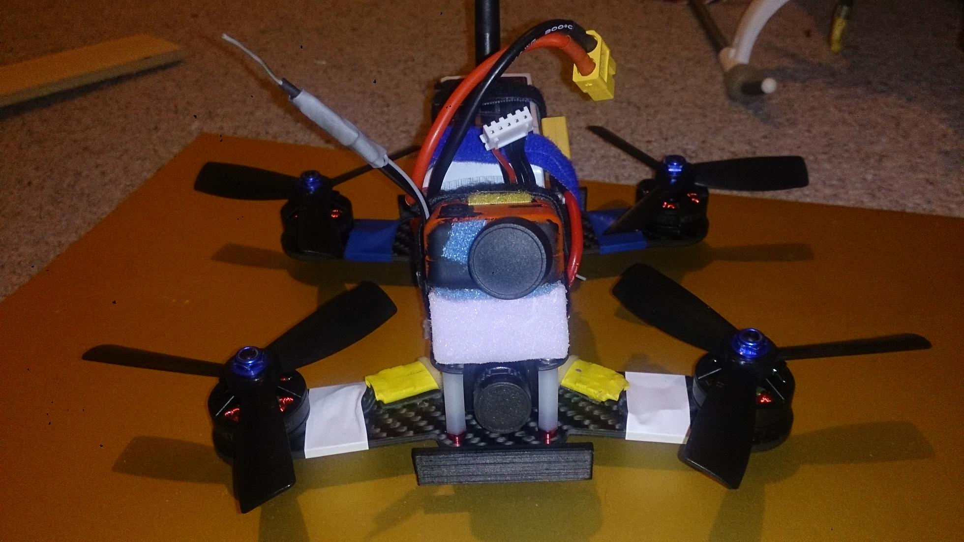

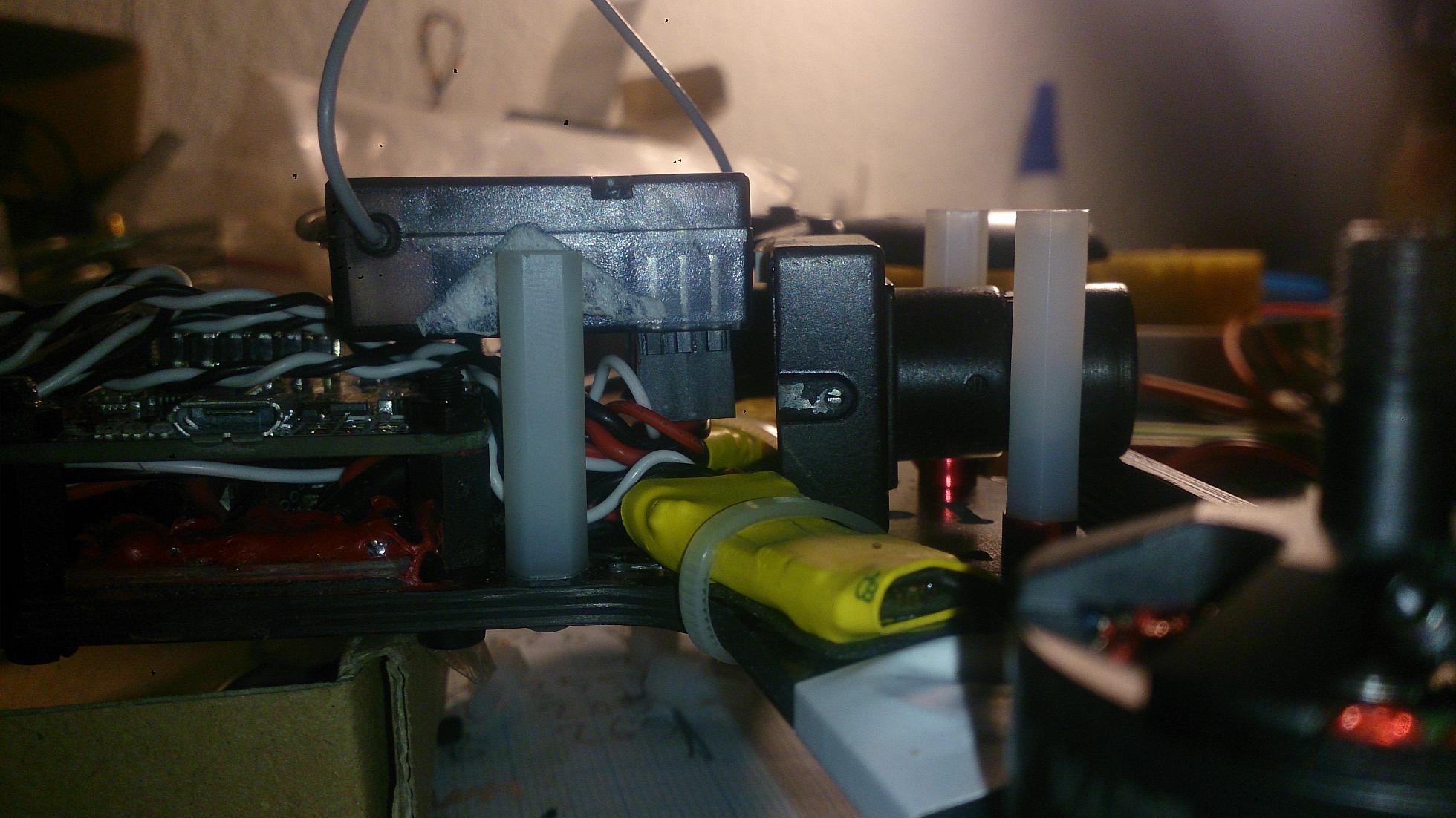

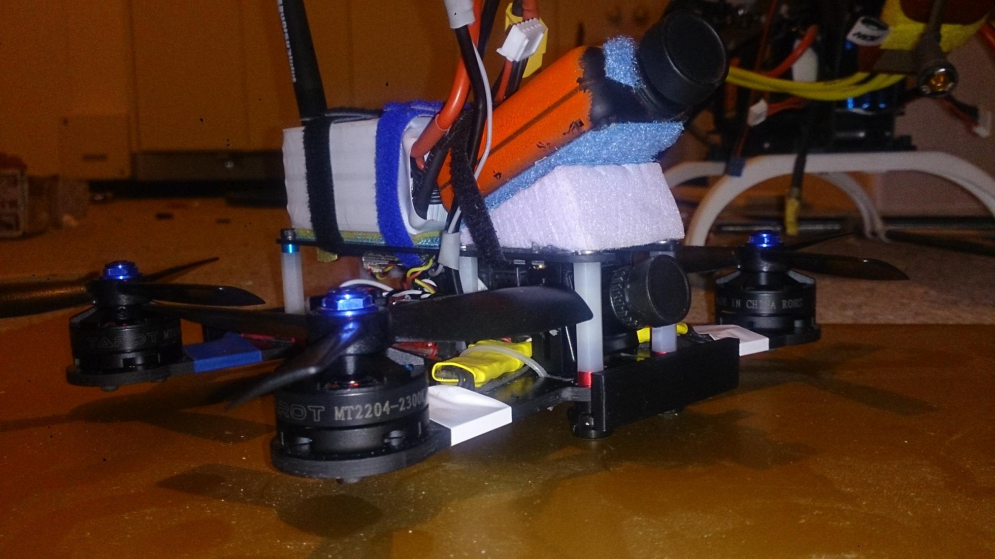

                    Bisschen wie Tetris:
                      #100
                      Fertig!
                      Nicht ganz original aufgebaut; Plattenabstand 28mm. Runcam HD v2 und Aomway Antennen sind noch auf dem Boot...
                        #101
                        AW: neuer Mini H-Quad Rush 180 smartshapes/binolein
                        Mit Mobius 387g ohne Akku. 525g mit Fa 4s1300. Mit den SLS auf dem Bild 550g... die sind mir zu schwer für den kleinen.
                        Hab eine sehr schwere fpv-cam (30g) & Halterung verbaut - dafür kommt der Schwerpunkt längs haargenau hin.
                        Zuletzt geändert von fftunes; 09.03.2016, 19:22.
                          wuff ... der is aber schwer ... hast da noch irgendwo Blei versteckt ? ^^
                          Des komische is das mein Eyefly Trip mit n paar Zusatz CFK Platten, 2205er Motoren, 5" 3 Blatt HQ Props, KISS24RE, Runcam HD2, HS1117 VTX und 1300 4S Akku auf 488g kommt.
                          Wie kommts das deiner so schwer is???
                            #103
                            Dicke Kabel und viel zu viel Lötzinn? 12V-Anschluss ist dran aber unbenutzt, Schrauben etwas länger als original, Bumper vorne und hinten verbaut, etc etc
                            Hab halt kein bisschen an Gewicht gespart. Hatte so ein Gefühl mit dem Schwerpunkt, deshalb die schwere cam (die leichte kommt in nächsten Hammer). Wie gesagt, fpv-cam & deren Halterung allein wiegen 35g ... und Schwerpunkt passt.
                            Ich seh's mal positiv, mehr Gewicht = mehr Momentum
                            Wie schwer sind eure Akkus für den kleinen. Meine bevorzugten Fa 4s1300 ~135g
                            Zuletzt geändert von fftunes; 10.03.2016, 18:02.
