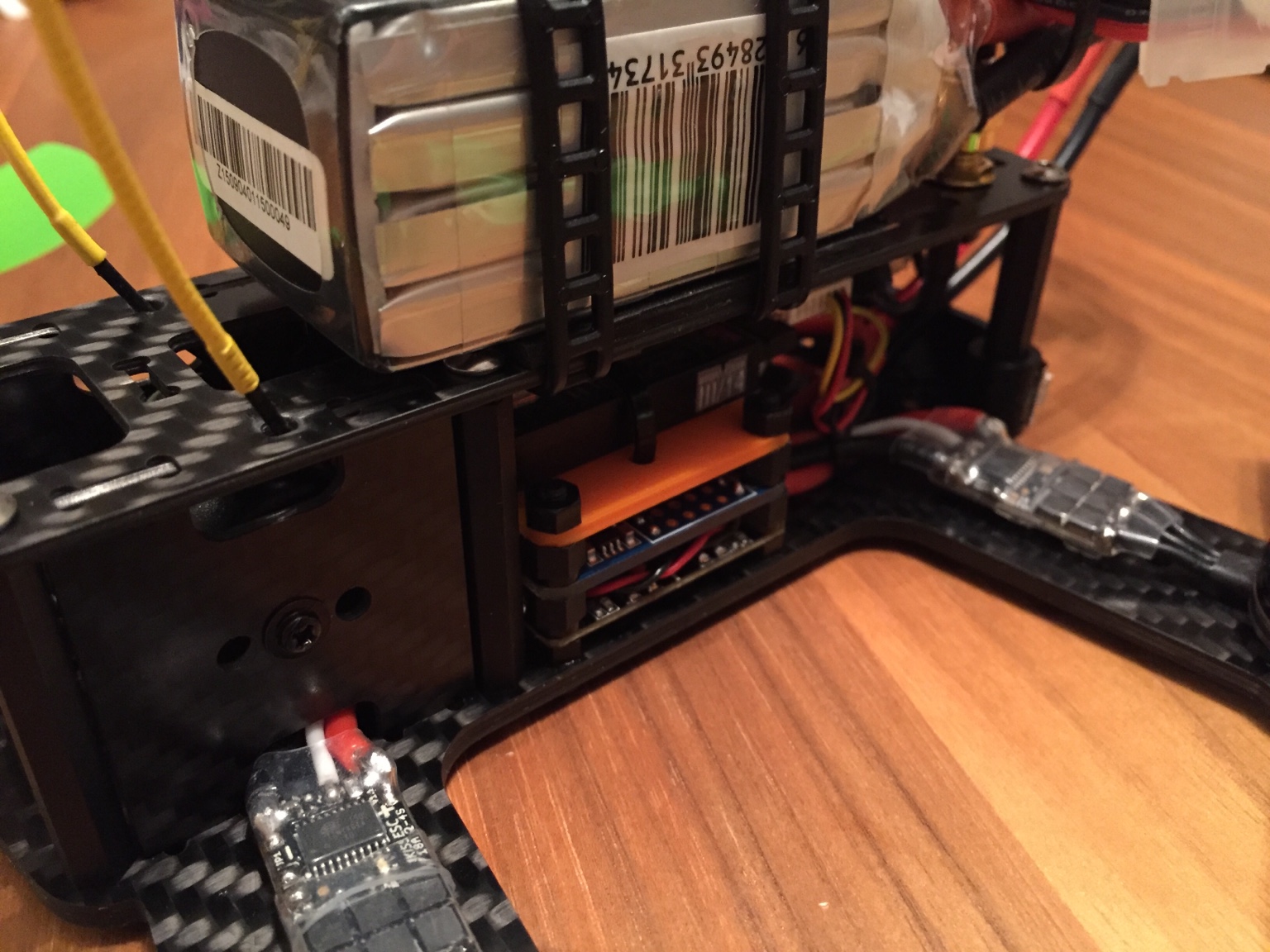

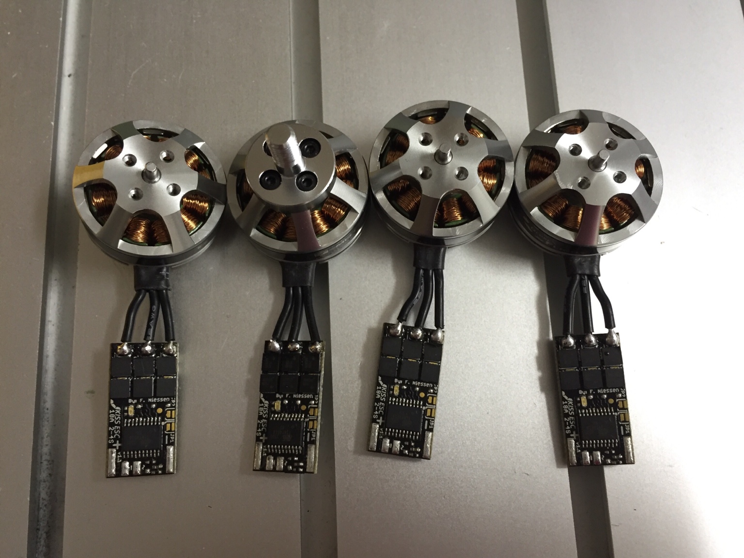

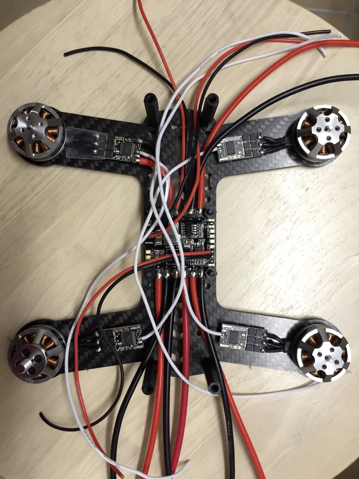

    ...na gut...dann hol ich mal den Seitenschneider...
    ne Möglichkeit wäre die Motorenkabel der Länge nach 1x um den ESC zu "wickeln". Dass du quasi von der anderen Seite aus die Kabel anlötest.
    Aber ich bin auch für Kabel ab

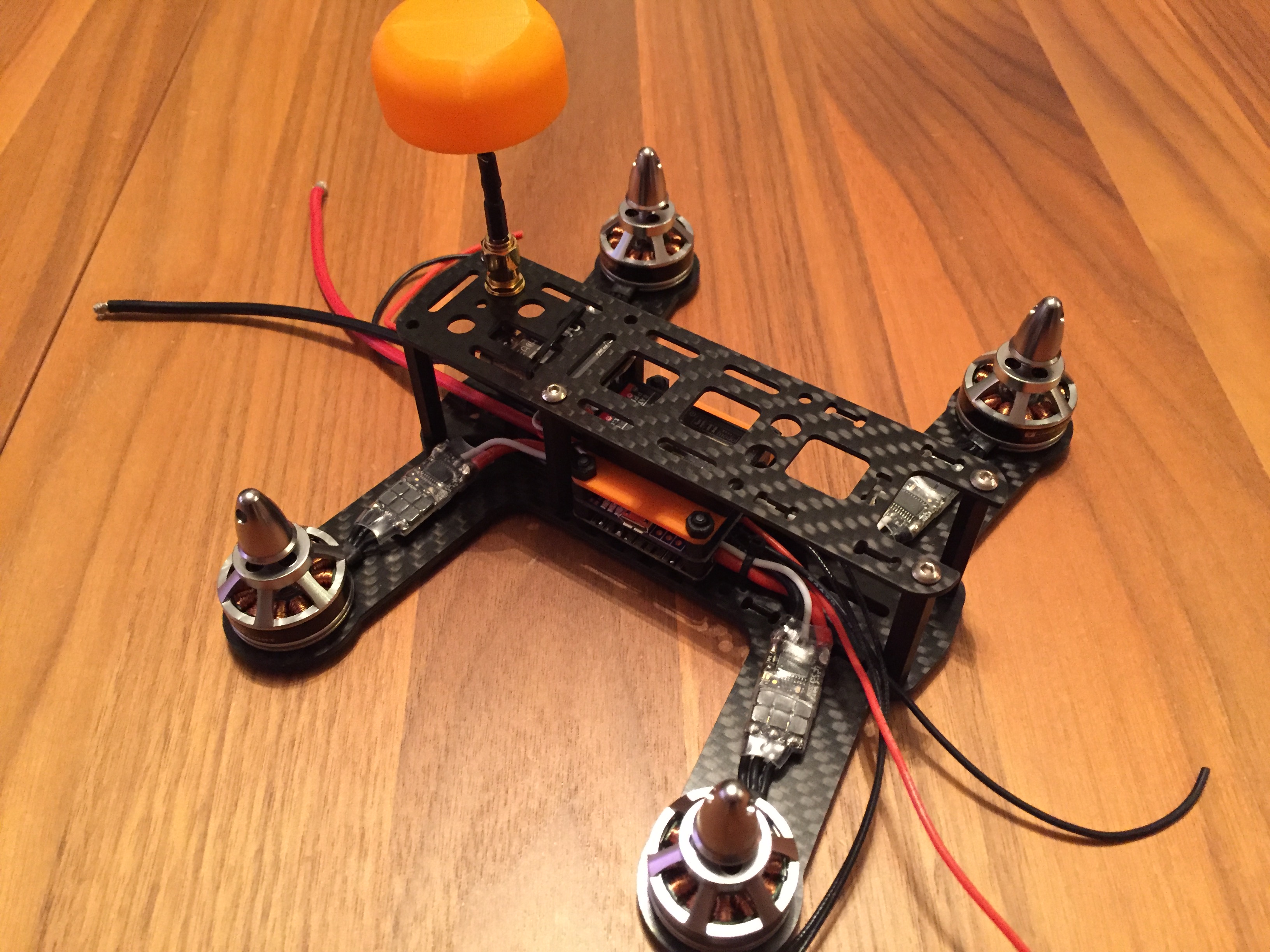

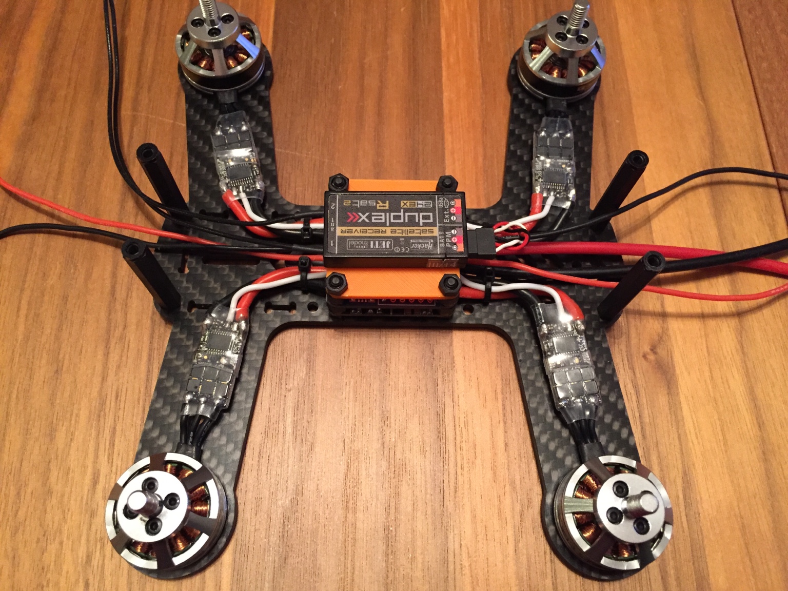

      AW: neuer Mini H-Quad Rush 180 smartshapes/binolein
      So...schon ein bisschen Ordnung ins Kabelgewirr gebracht...
Größe: 429,8 KB
ID: 5308936Klicke auf die Grafik für eine vergrößerte Ansicht
Größe: 534,5 KB
ID: 5308937Klicke auf die Grafik für eine vergrößerte Ansicht
Größe: 647,2 KB

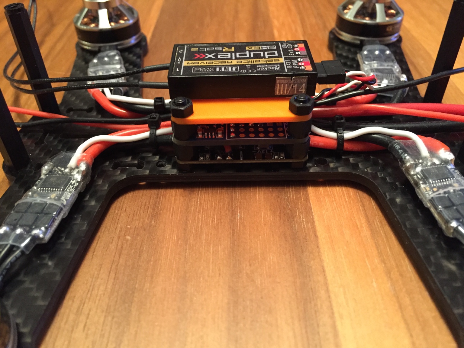

        Feierabend für heute - gefällt mir gut, der kleine Kraftprotz
Ansichten: 2
Größe: 631,4 KB
ID: 5308945Klicke auf die Grafik für eine vergrößerte Ansicht
          [ATTACH]227432[/ATTACH][ATTACH]227433[/ATTACH]
          Pack den RSat noch aus. Spart wieder Gewicht und ist deutlich kleiner.
          Wo baust du denn den FPV Sender hin ? Kommt der unter die Topplate ?
            Das könnte ich noch machen, aber der RSat2 passt auch so wunderbar rein und ist dann doch etwas mehr geschützt als "nackt".
            Der Platz über der FC ist ja meistend ungenutzt.
            Jo, der FPV-Sender wird unter die Topplate kommen.

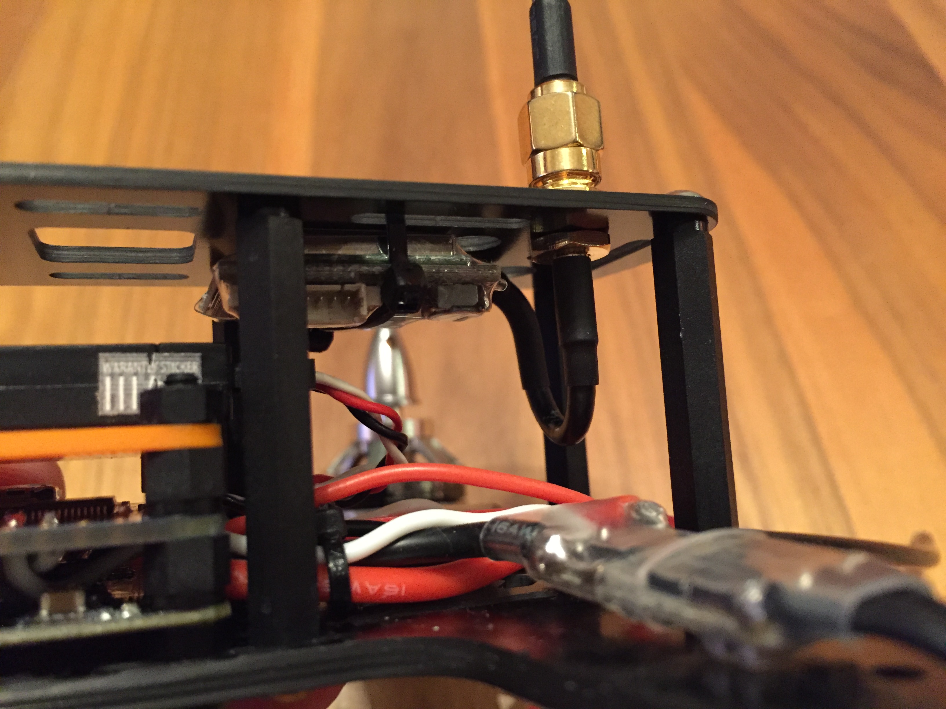

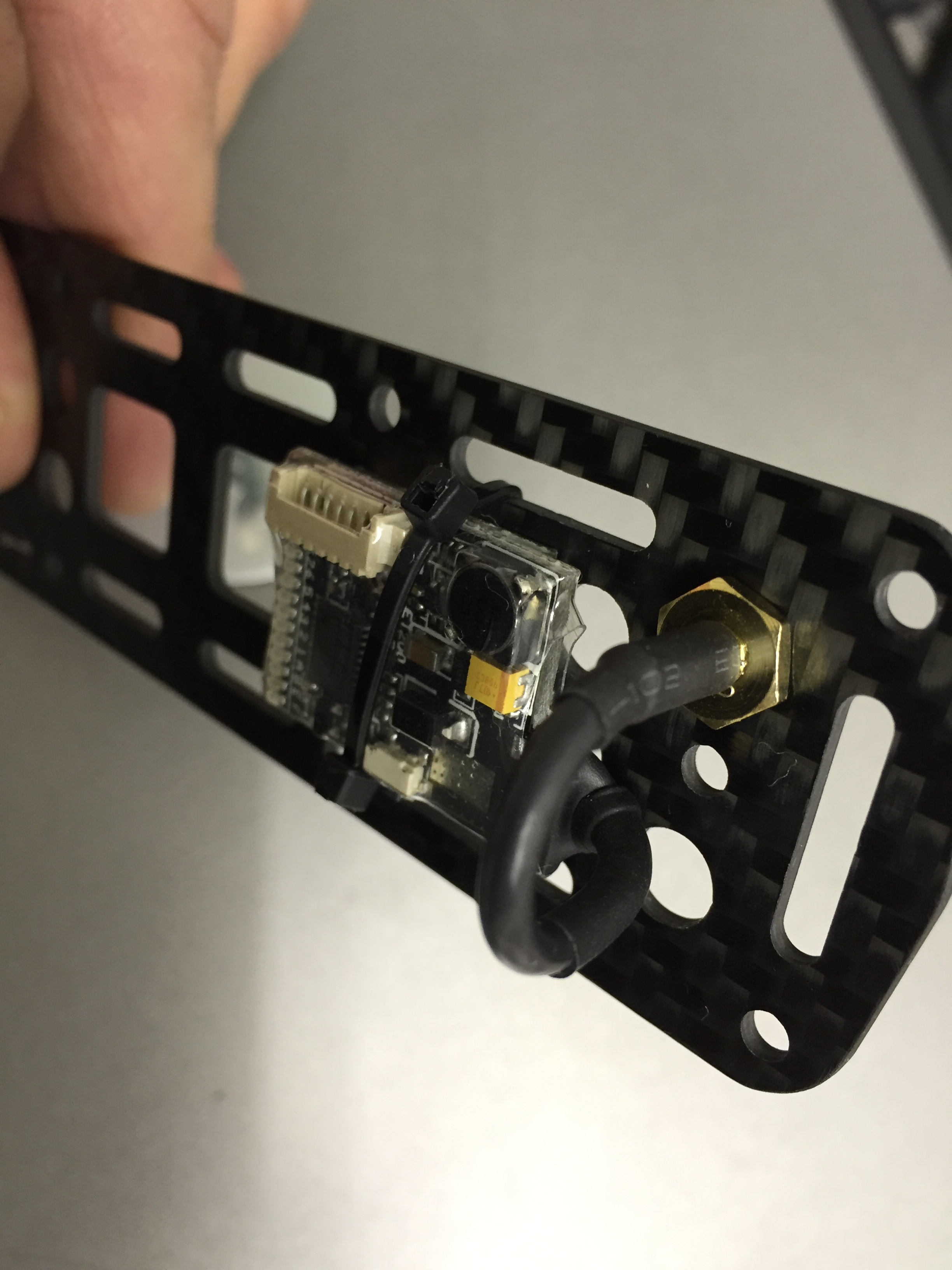

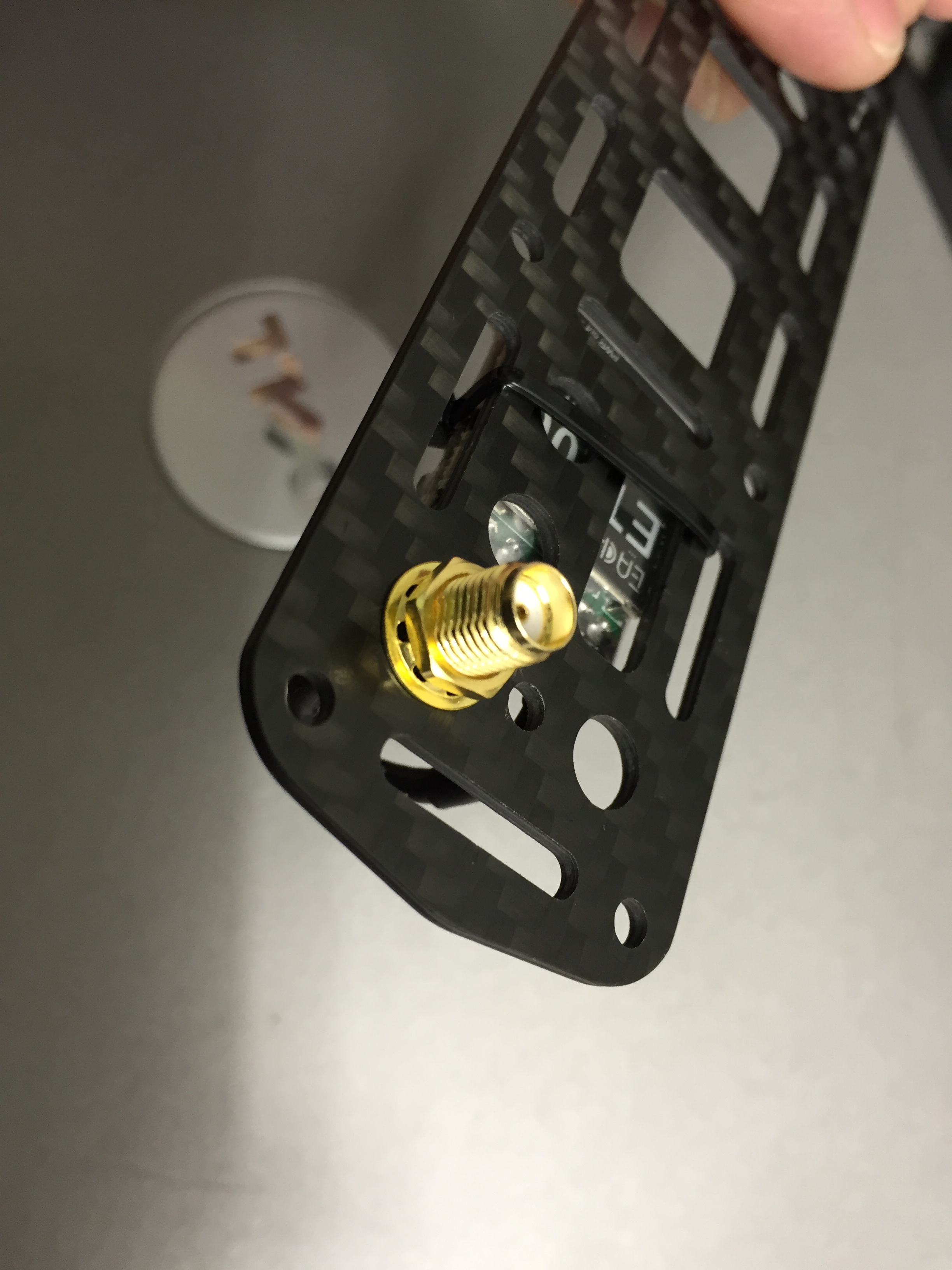

              So...der TX ist auch untergebracht
              Ist ein Eachine ET200 http://www.banggood.com/Eachine-ET20...-p-972618.html
              Ich fand den praktisch mit den LED´s zur Kanalanzeige und dem Drucktaster zum Umschalten - ob der was taugt, weiß ich allerdings noch nicht...
              Einfach Buchse abgelötet und Coax-Kabel mit Einbaubuchse direkt dran.

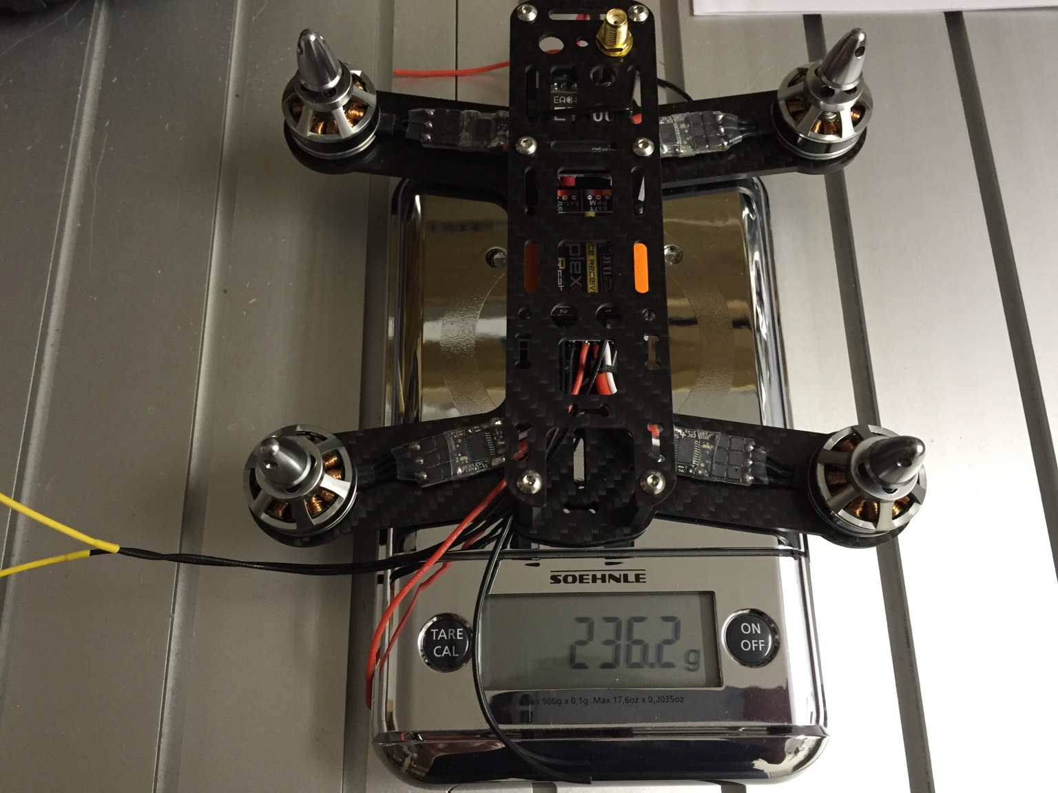

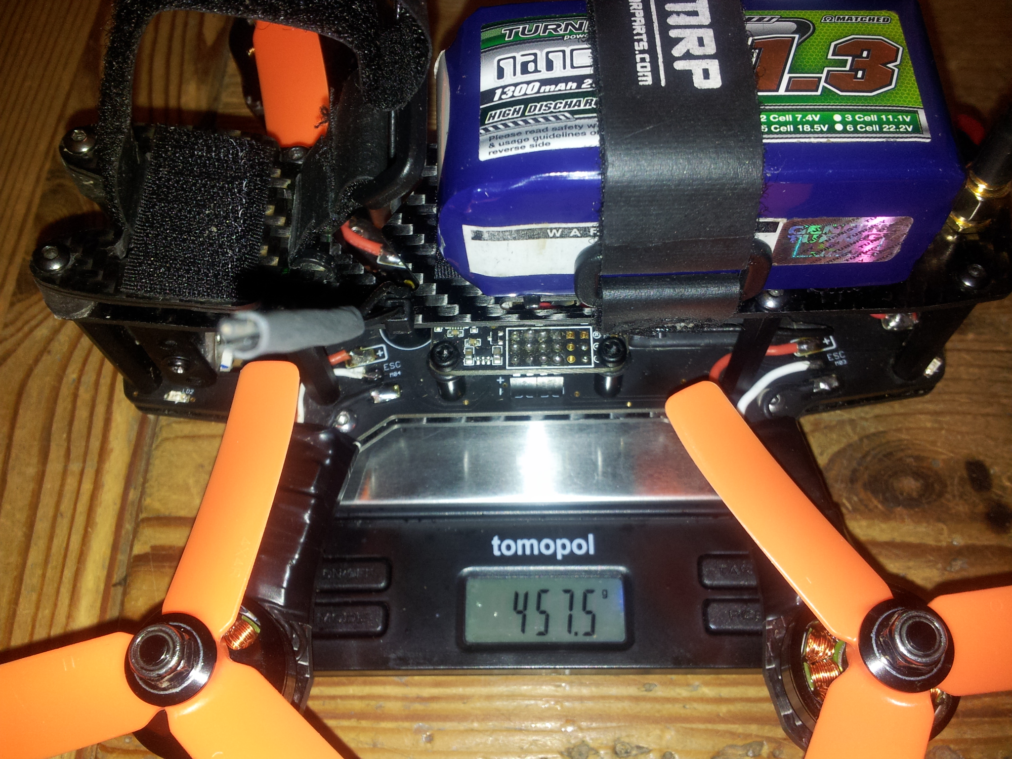

                ...Zwischenstand beim Gewicht:
Größe: 419,1 KB
                  Wieviel Masseanschlüsse hast du gewählt am Sender ?
                    Klaus der Sender ist Spitze. Gibt es auch in England mit ner Cam dabei die ich gerade auf nem Flieger verbaut habe. Das teil macht echt ein gutes Bild für die paar Euronen.

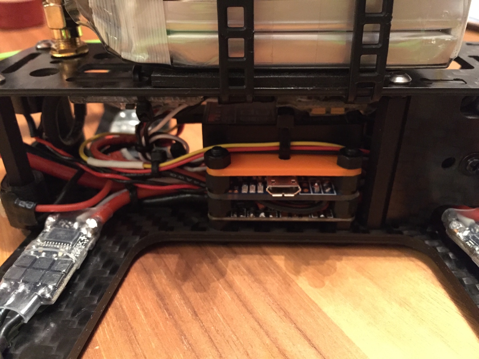

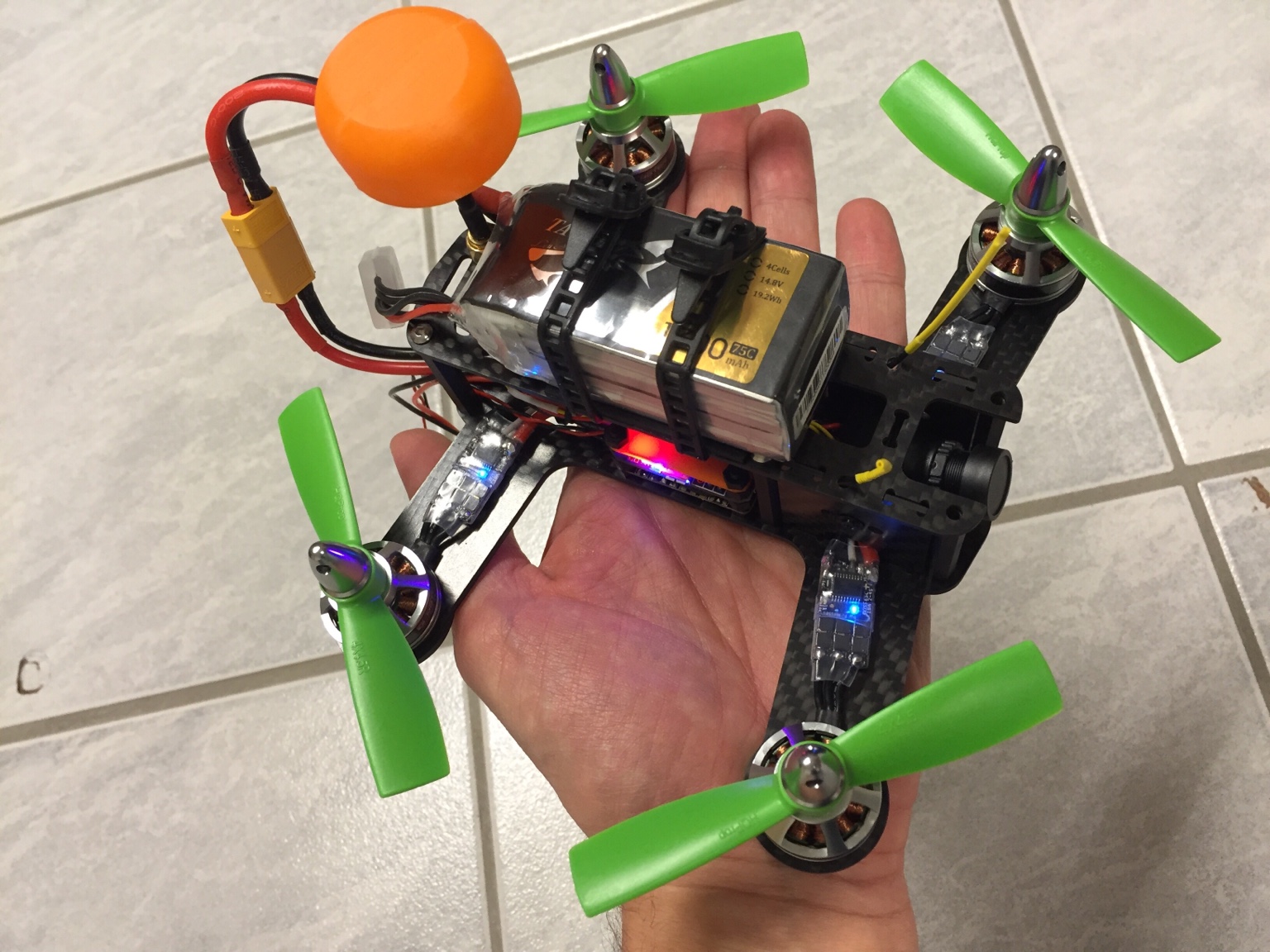

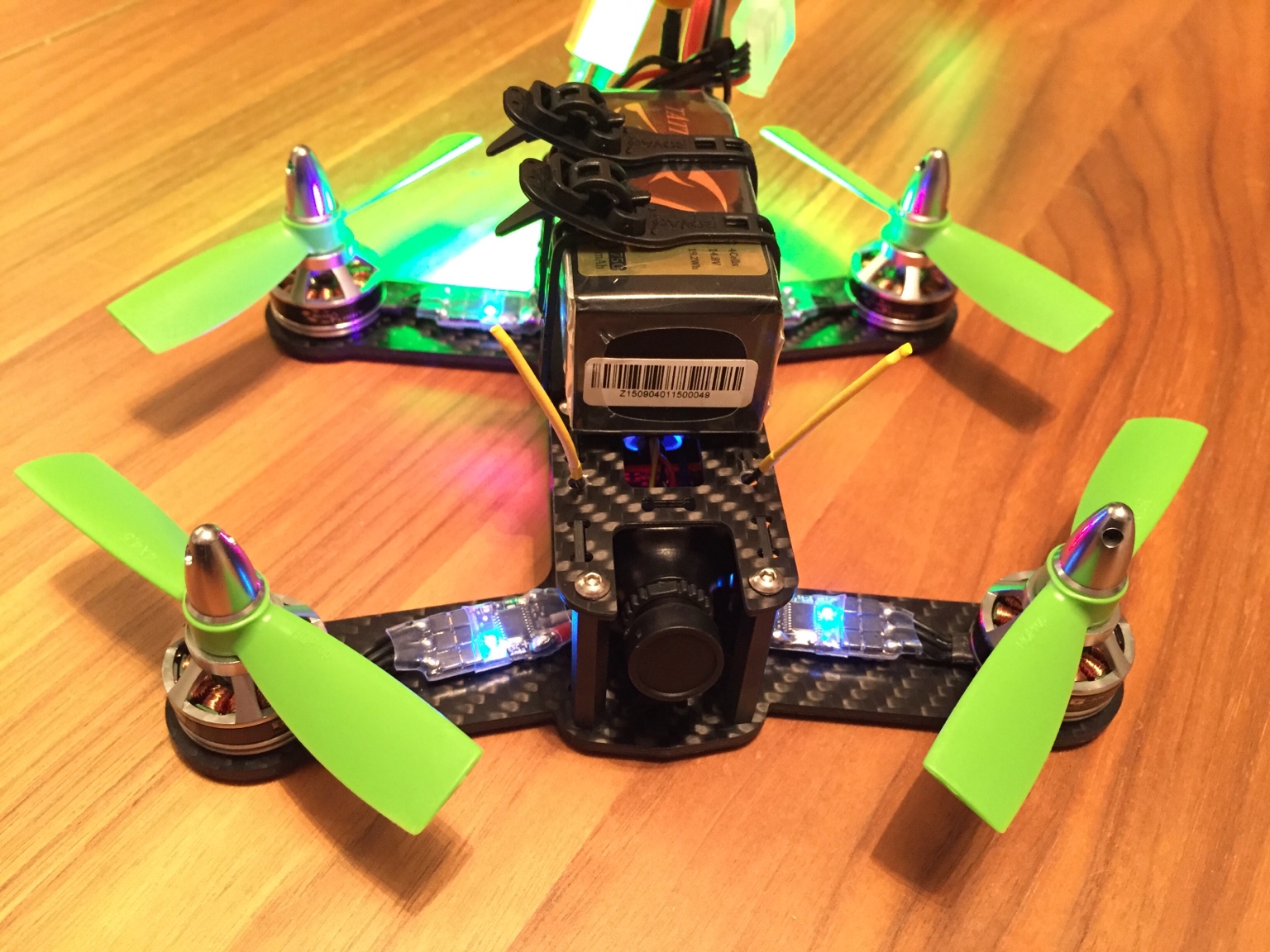

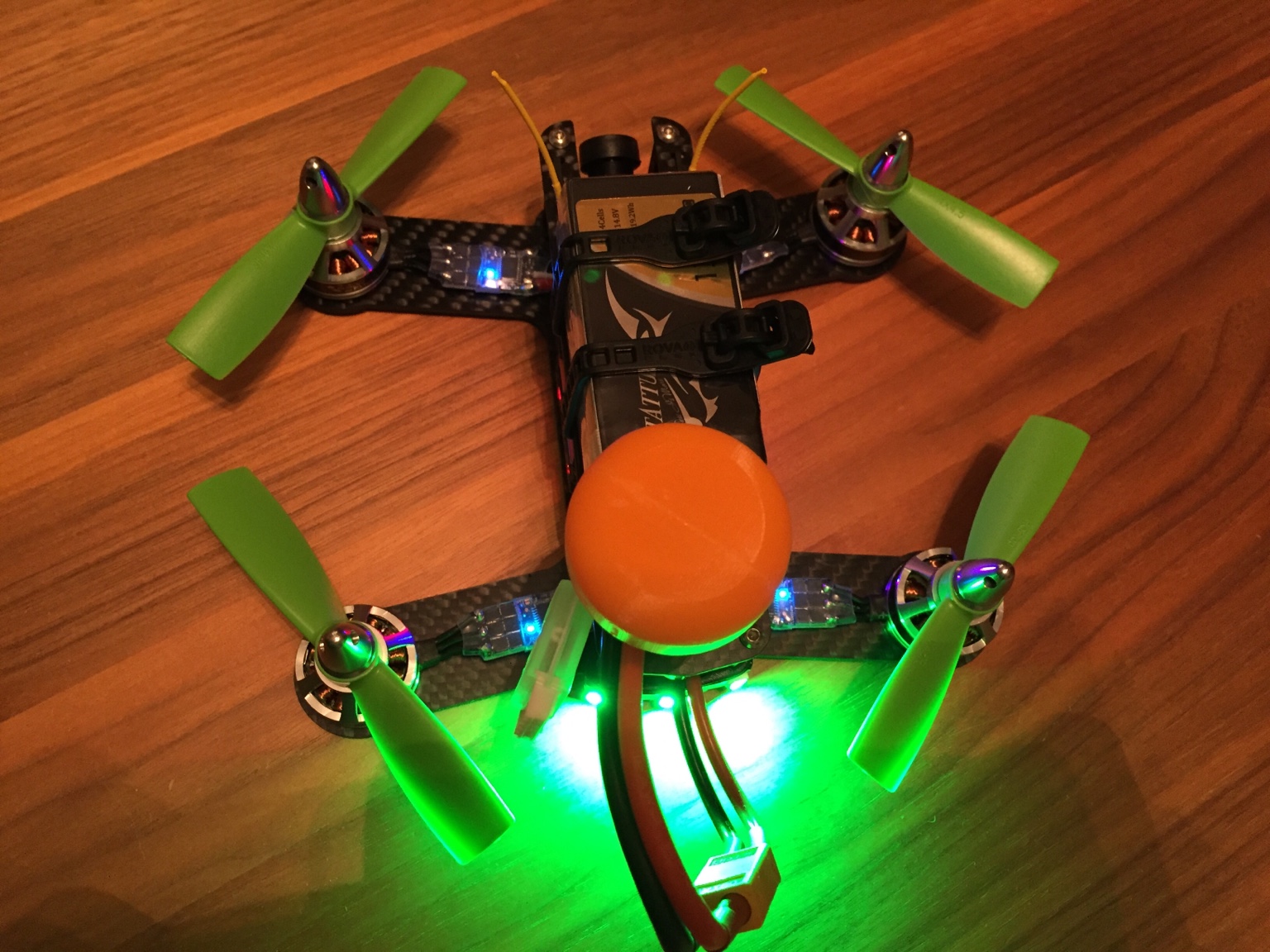

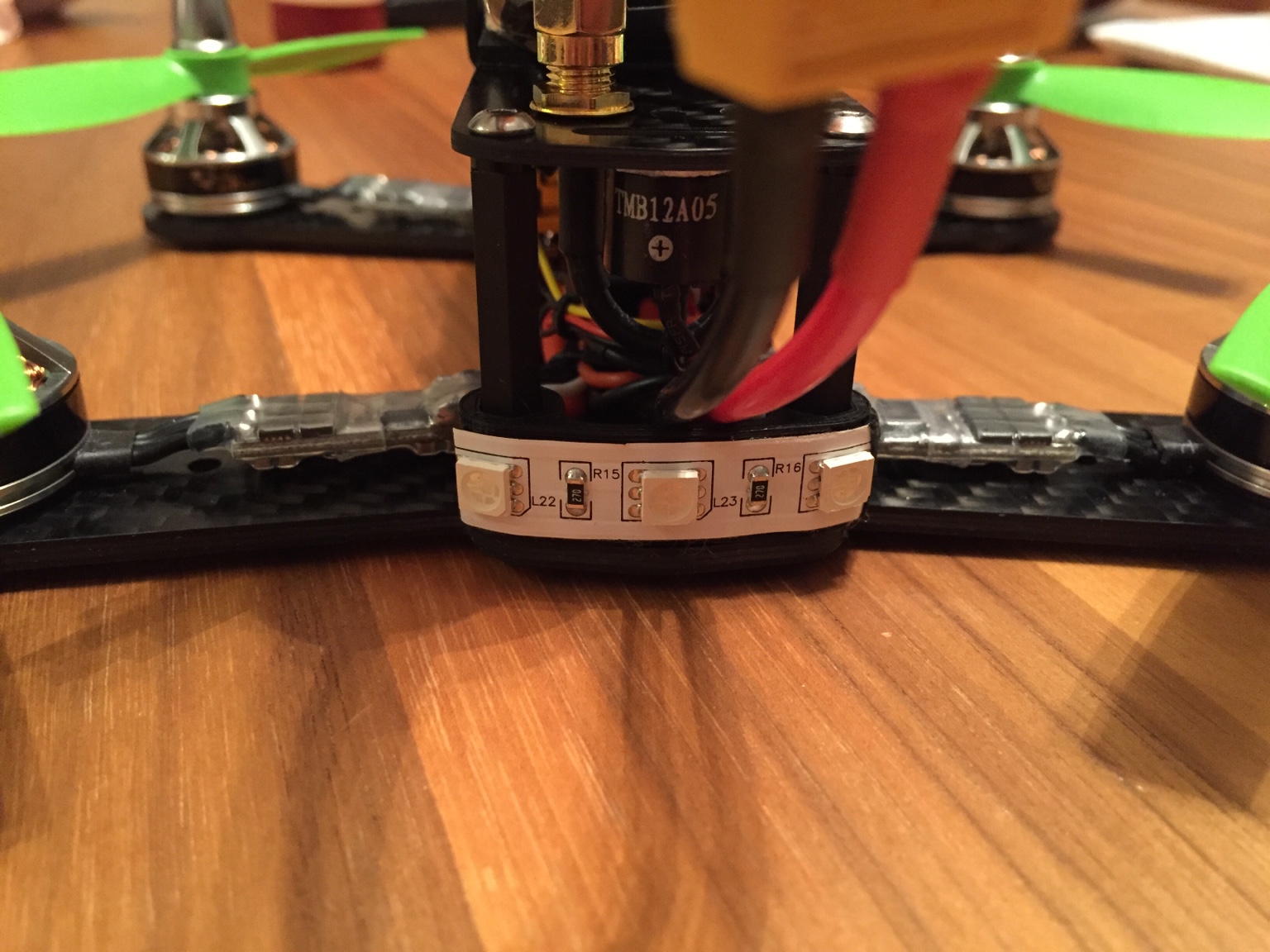

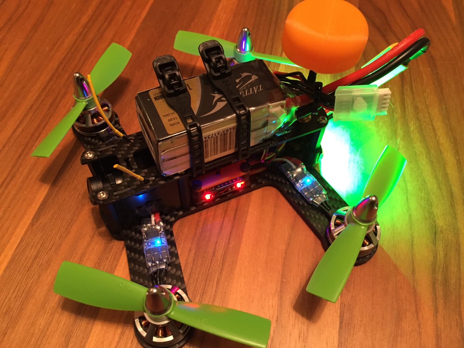

                      So...fast fertig
                      Cam, TX, OSD, PDB drinne...Summer und LED's fehlen noch, aber ich mußte einfach schonmal nen kleinen Testschweber im Keller machen...
                      Die TopPlate wird noch modifiziert - Thorsten hat noch ein paar Optimierungen eingebracht, die sich beim Bauen herauskristallisiert haben - sehr fein!
                      So schaut der Kleine im Moment aus:
Größe: 473,6 KB
ID: 5309128Klicke auf die Grafik für eine vergrößerte Ansicht
Ansichten: 3
Größe: 466,8 KB
ID: 5309129Klicke auf die Grafik für eine vergrößerte Ansicht
Ansichten: 2
Größe: 412,1 KB

                        #41
                          Bei z.B. BLHeli ESC´s kann man die Drehrichtung mit der BLHeli-Suite softwaremäßig ändern.
                          Ich habe KISS ESC´s verbaut, da gibt es einen Lötjumper um die Drehrichtung umzukehren

                            So...fast fertig
                            [ATTACH]227649[/ATTACH][ATTACH]227650[/ATTACH][ATTACH]227651[/ATTACH]

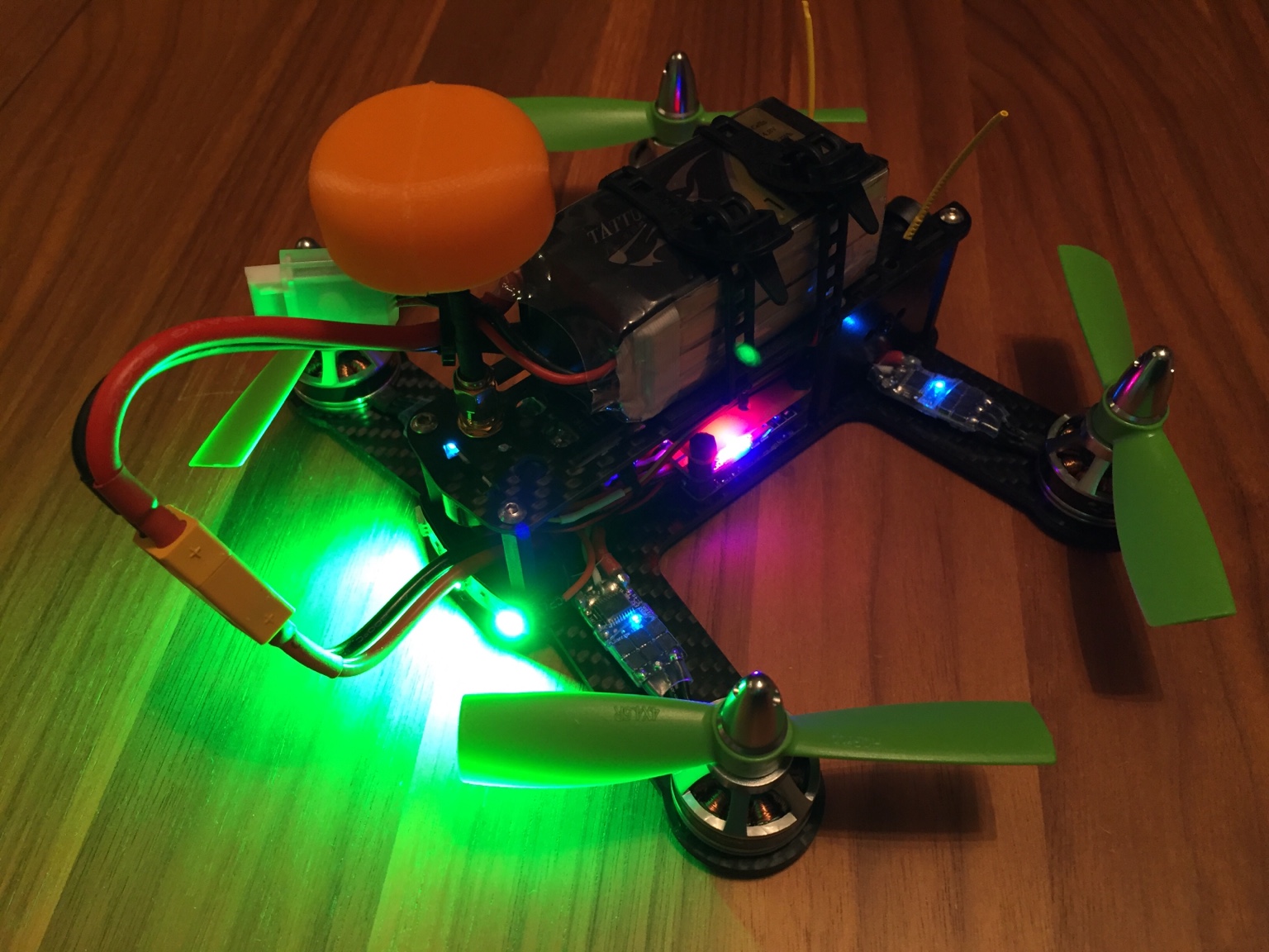

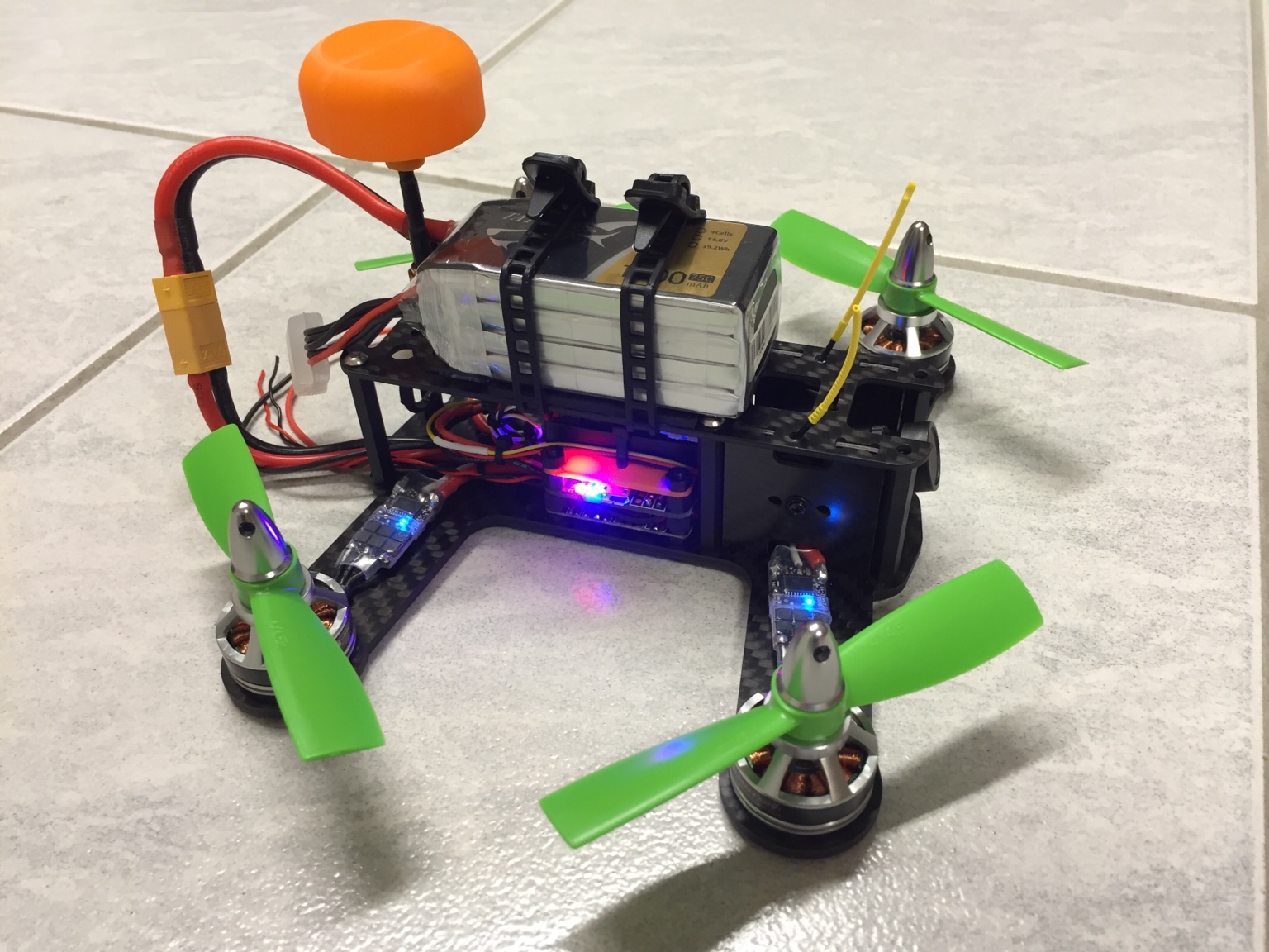

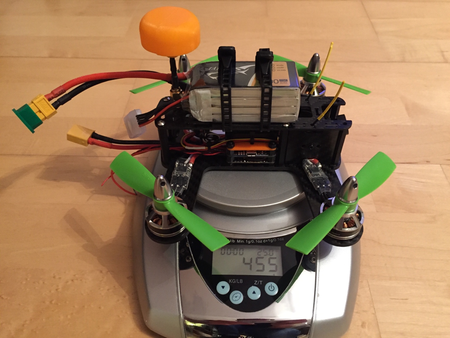

                                ...allerdings...ziemlich kompakt
                                So, heute fertig gemacht und gleich nen kurzen Maiden im Garten (ohne FPV). Fliegt aus dem Stand super mit BetaFlight!
                                Und geht ab wie Nachbars Lumpi!!!
                                Morgen gehts auf unsere Spielwiese
Größe: 540,2 KB
ID: 5309157Klicke auf die Grafik für eine vergrößerte Ansicht
Größe: 425,5 KB
ID: 5309158Klicke auf die Grafik für eine vergrößerte Ansicht
