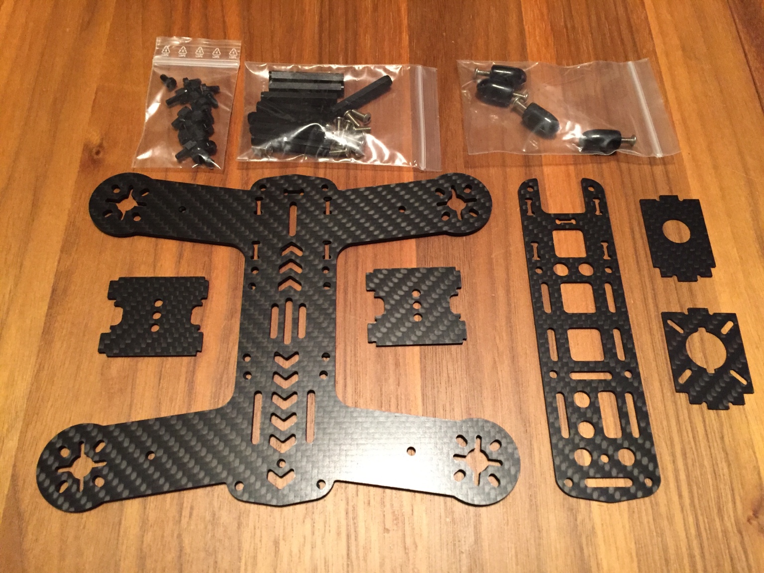

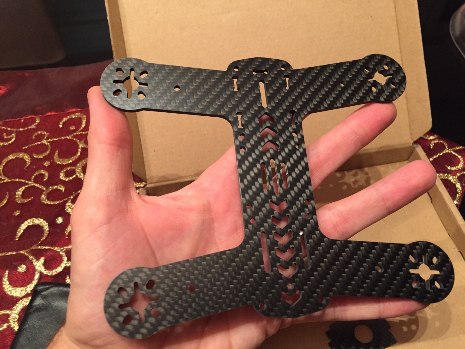

                      ...grade angekommen [emoji3][emoji3][emoji3]
                      Alles in bester binolein-Qualität, ist er nicht süüüüüß [emoji4]

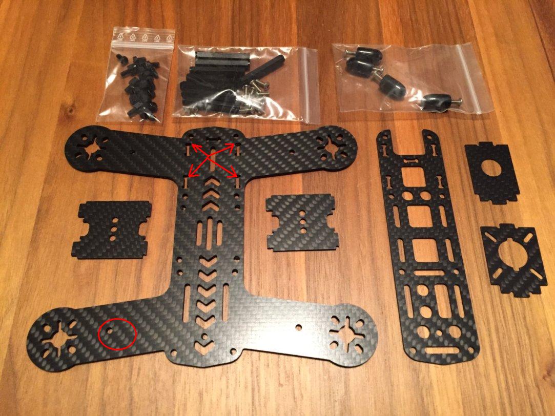

                        Ich frage mich immer, warum solche Sollbruchstellen sein müßen. Das kann man doch bestimmt auch besser lösen.
                        Genau so die blöden KabelLöcher in den Armen. Ohne die Löcher hätte man die Möglichkeit die Arme deutlich schmaler um zu arbeiten, und für ausreichend STabilität zwei Decks übereinander zu kleben.

                          Da bin jetzt echt beruhigt.
                          Es sind keine Kabellöcher drinnen.

                            Also dieses loch schwächt sicher nix und die arme würde ich nicht schmäler machen bei nur 3mm cfk da find ich due firm gut so. Son wirds zu weich. Das viereckige loch unter der fc war eher eine Sollbruchstelle. Aber da hat er es ha doch verstanden.

                              Ich denke es geht um die Schlitze in der Nähe der vorderen Arme für den Kamerahalter. Da wird sicher die Erfahrung zeigen, ob der Frame dort brechen wird...
