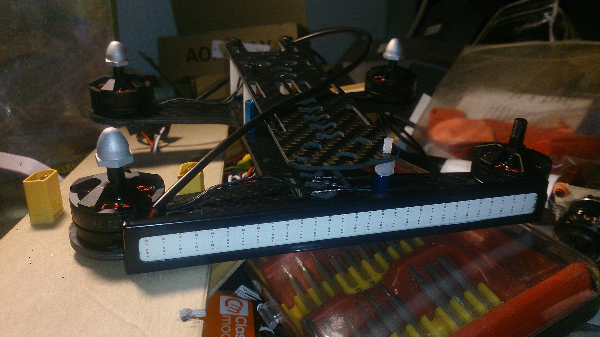

neuer Mini H-Quad Rush 180 smartshapes/binolein :D
