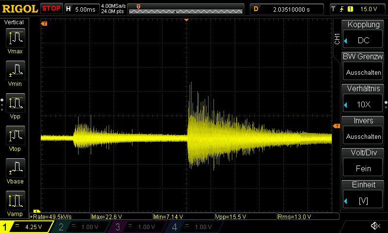

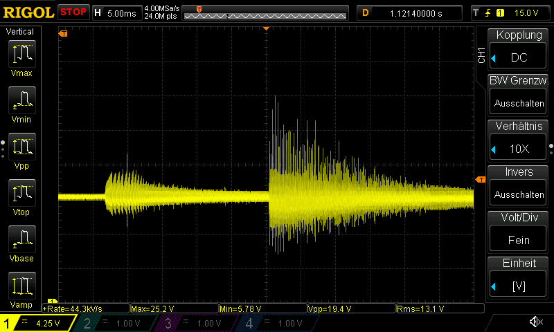

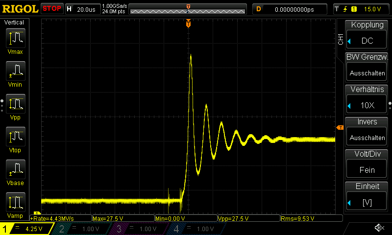

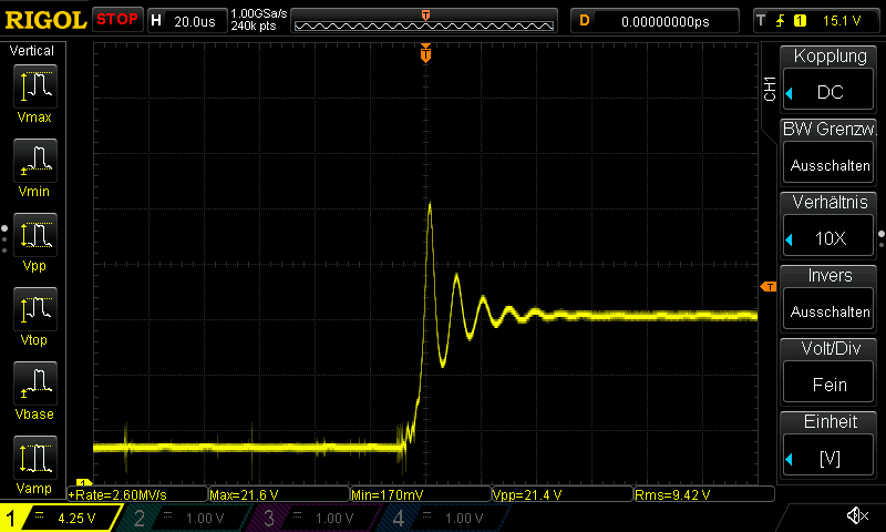

                      Hier mal kurz n paar Messungen die ich zu dem Thema gemacht habe.
                      Testaufbau:
                      -2204 Multistar Elite 2300Kv Motor
                      -kein Propeller
                      -SLS 40C 3S 2200mAh Xtron Akku (voll ~ 12,5V)
                      -Regler -> Motor 13 cm
                      -Akku -> Regler 14 cm (kurze Leitung)
                      Akku -> Regler 26 cm (lange Leitung)
                      -kein Kondensator
                      -gemessen Lötpad Kiss
                      Anstecken kurze Leitung
                      Anstecken lange Leitung
                      Motor von Leerlauf auf volle Drehzahl beschleunigen kurze Leitung
                      Motor von Leerlauf auf volle Drehzahl beschleunigen lange Leitung
                      Wie man sieht sind da durchaus recht hohe Spannungen vorhanden. Wie genau diese Spannungsspitzen an der Regelelektronik, Gatetreibern und Gates der Mosfet ankommt weiß ich nicht. Müsste man vielleicht auch noch messen. Denke aber das da vielleicht doch ab und zu was durchkommt und dann irgendwas kaputt geht. Hab mich mit Mosfets jetzt auch erst seit den Kiss Reglern genauer beschäftigt.
