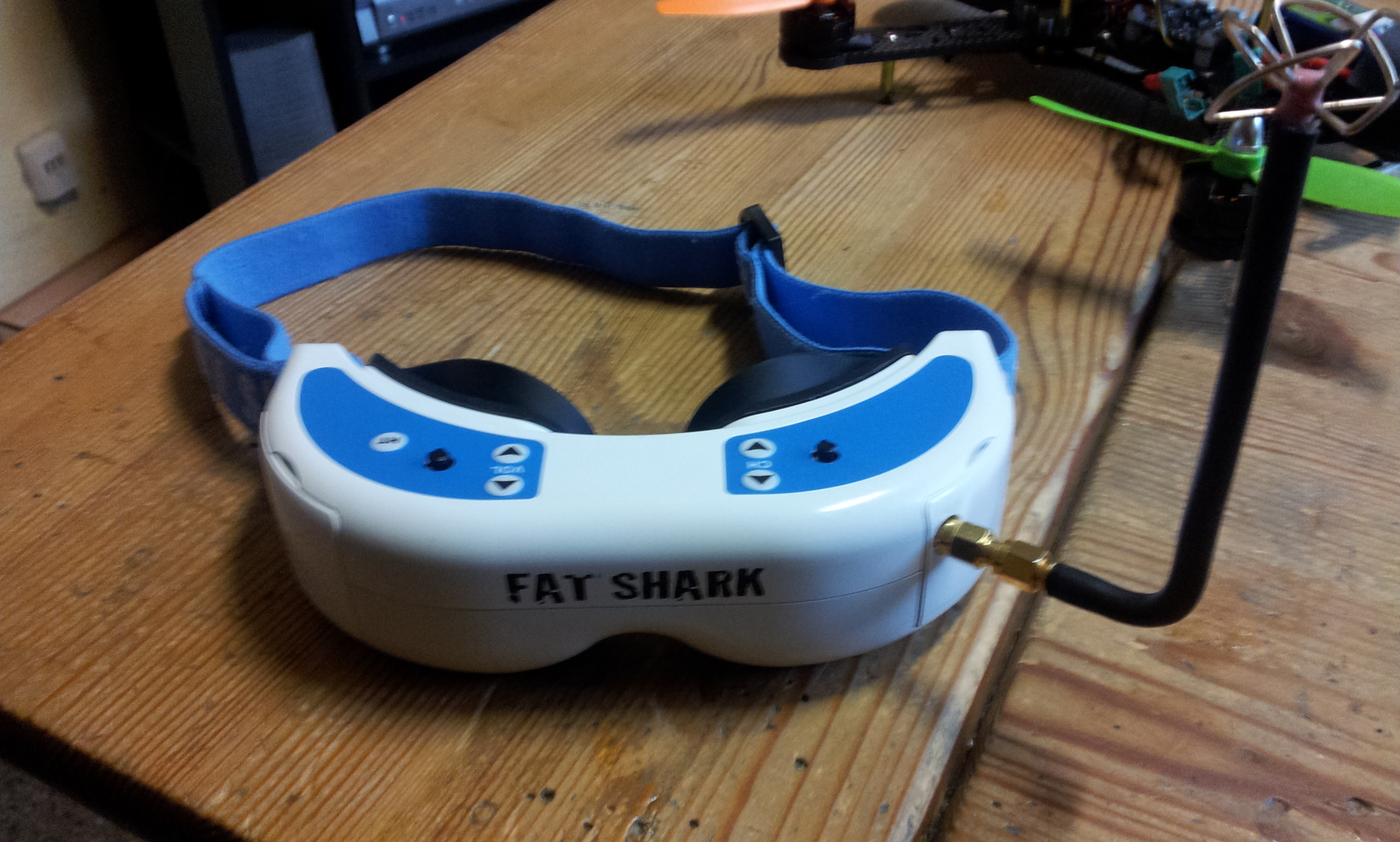

            Die Sucht hat dich schon nett erwischt lieber Chris. Aber so muss das sein.
            Ich habe mir gestern auch mal was neues gegönnt. Nachdem ich am Samstag durch eine sehen konnte mußte ich zuschlagen.
                  Ja die Sucht ist mit mir :-)
                  Nette Brille :-) bei Zeiten musst du mich auch mal durchschauen lassen. ich liebäugel mit der Headplay HD :-) aber ich muss mir erstmal anschauen was so ne Fatshark für ein Bild macht.
